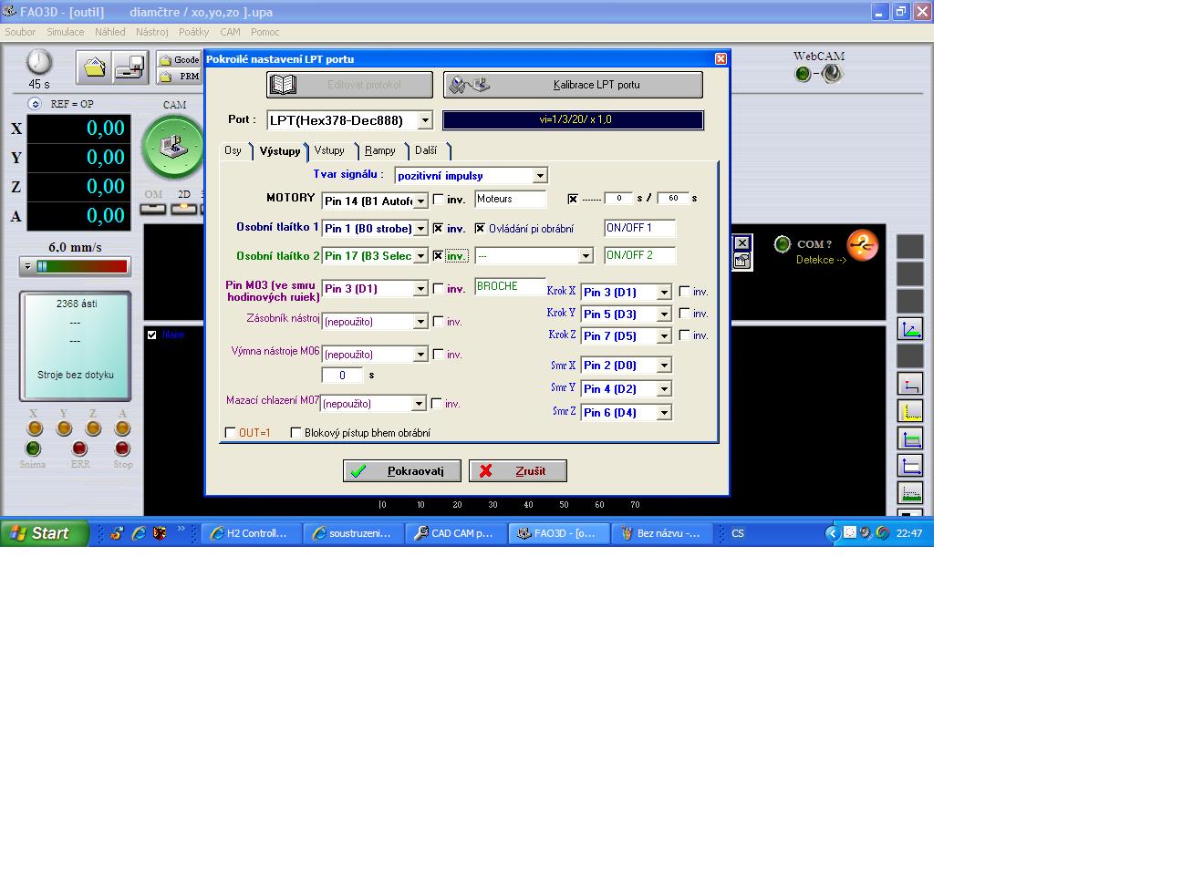

Nemáte někdo zkušenost z H2 a jeho nastavením v NINOS?

V nastavení lpt portu nastavíš piny dle H2 kontroleru, co přesně ti nejde?

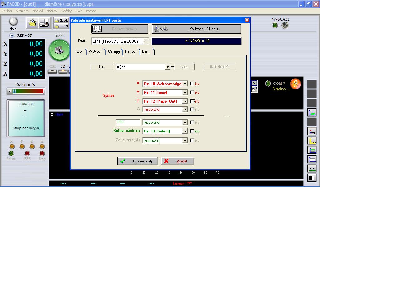

jaký pulzy nastavit, kde se nastavujou piny, jaký kde přerušení, no celkem celému nastavení LPT

ty obrázky co jsi poslal jsou pro vstupy a výstupy, nastavení os si už udělal? Proč sito nepřepneš do češtiny?

Nastavení os už mám, čeština mi jednou jde podruhé ne, mám tam naistalovaný doplńek pro řezání drátem a to je ve fračtině

Zkus to takhle a uvidíš.
jasně doplněk jsem nepřekládal tak přeložený není.

Tak jsem to nastavil dle tvého prtscr a motory mi běžej jen krátce jednim směrem a to ještě jenom 2 ze čtyřy, a rychlost mizerná.

Ninos a LPT je problem.
Stravil som pri tom kopec casu a vysledok bol vzdy mizerny.
Nakoniec som kupil kartu interpcnc od lubosa a ninos zacal slapat.
Doplnok na rezanie polystyrenu nerozchdis v ziadnom pripade.
Nestracaj s tym cas. Musis si kupit kartu z IPROCAMU.
Ked si stahoval soft NINOS VisuCUT3D mal si tam napisane toto
/compatible toute cartes IproCAM, 425 et 525 conseillé pour la gestion fil chaud intégrée et pilotée par sof/
Ten soft funguje len s tymi kartami ma to chranene, nejde ani s interpcnc.
Mam to vyskusane.
Kupil som kartu iprocam 425 a rezacka funguje luxusne.
Do vicucut3d som natiahol cestinu z klasickeho ninosu - nie je tam vsetko ale hlavne veci tam su v cestine

Rampy jsou u karty v pohodě, jen mám pocit že je používá u každé křivky takže to jede občas divně ale funkčně. Pokud máš k ninosu USB klíč pro plnou licenci ( nebo zakoupenou licenci pro PC) tak export z ninosu do Gkodu je jednoduchý , v okně obábění vybereš export g kod a je to( tato položka je aktivní pouze v zaplacené verzi a ne v demu). Já jem lpt port zavrhl v ninosu od začátku obecně je přístup a spolehlivost lpt ve Win problematická a dost záleží na pc ( obecně stejné problémy jako má mach).
