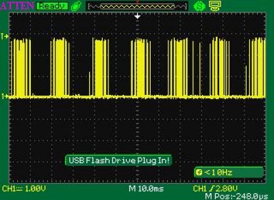

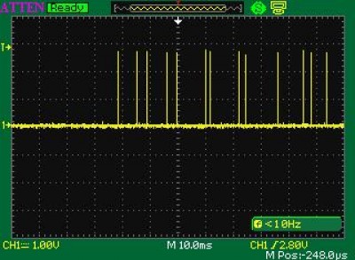

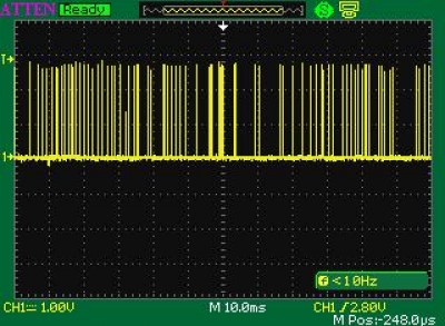

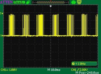

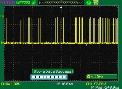

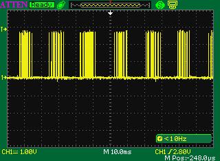

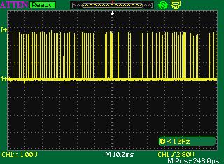

tak jsem si zase po dlouhe dobe sahnul na mach
choval se az na par drobnych renoncu vcelku vyzpytatelne
zajimave bylo ze ta masina byla od cinana dodana s drivery leadshine a clock diry do nich byli obracene a to jak clock a dir tak polarita
takze nekdo stranove otocil draty do konektoru :)
frekvencni menic byl taky spatne nakonfigurovany
jinak mach behal obstojne ale musel jsem znacne snizit pocet mikrokroku protoze nezvladal vyssi rychlosti
ve finale to behalo stabilne na 2.5m/min az na drncnuti pri dojeti na soft limity to uslo
myslim si ze by ale masina mohla behat 8-10m/min kdyby se nedelo na vystupu neco jako noty na buben viz fotky
to ze se masina najednou zblazni se dnes nekonalo ale videl jsem to minuly tyden vcetne ulamanych nastroju a ofrezovaneho sveraku na jinem miste

no ja na servech mam 10 nebo 20 000 pulsu/ot
to samozrejme vylucuje pouziti s machem+LPT protoze to neupulzuje dostatecne rychle ale kdyz uz clovek da na masinu serva za 40 000 tak neresi mach ze
ten vysledek je opravdu realna konkretni situace + mereni na skutecnem stroji, vzhledem k tomu ze to je urceno vpodstate na hrani a ne na komercni zakazky tak je to adekvatni a to i k mnoha ostatnim vecem hlavne pouzitym komponentam
