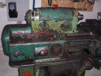

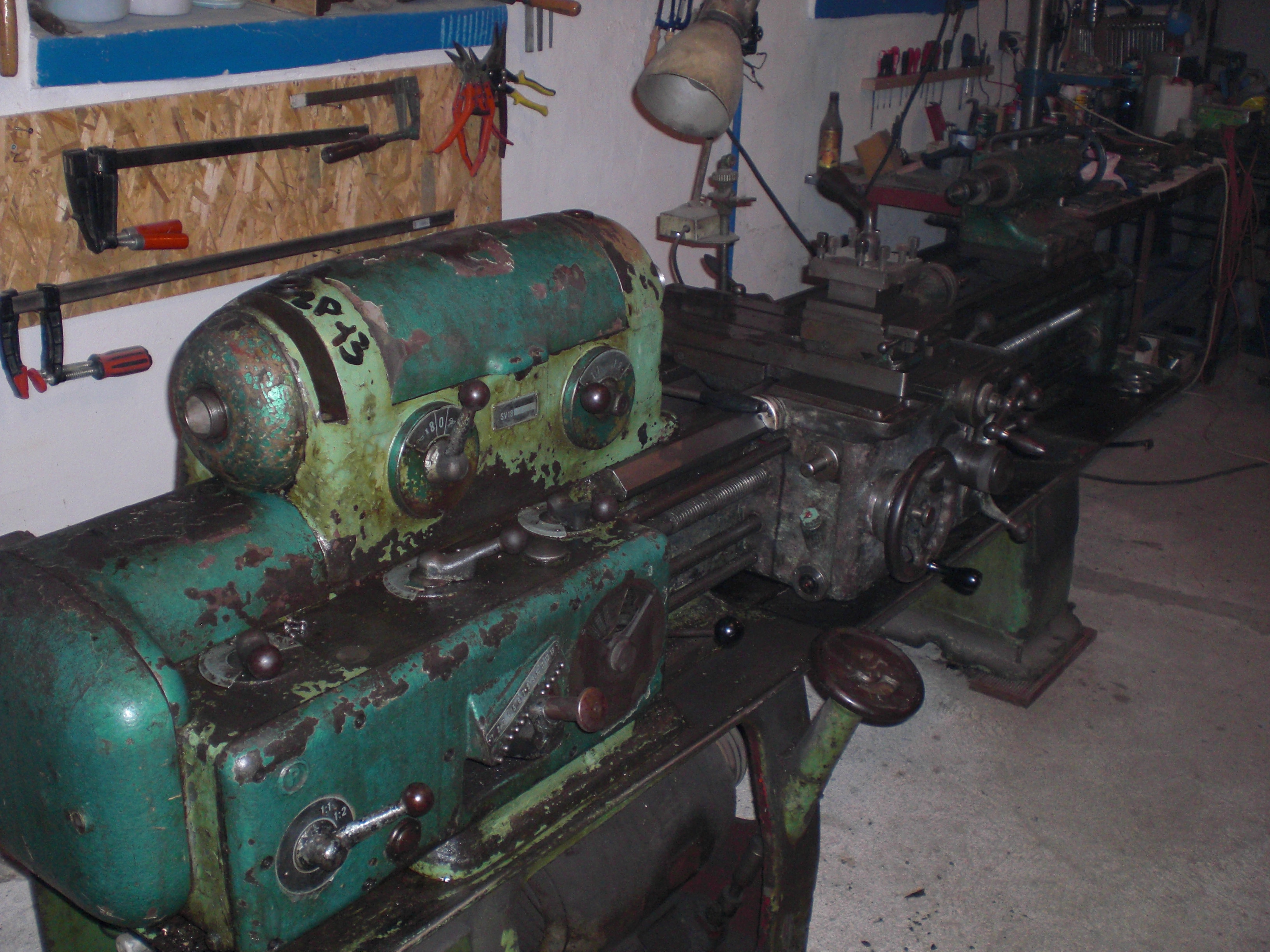

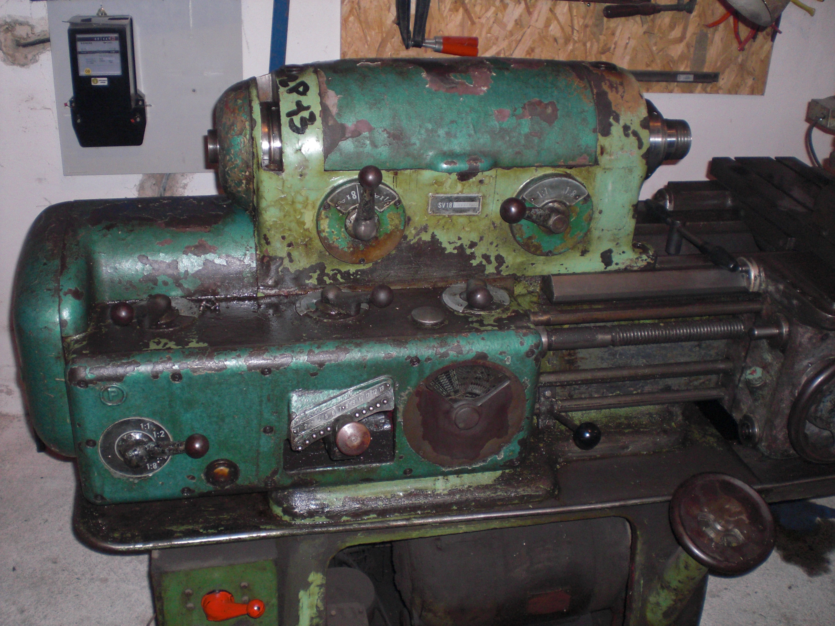

Dobrý den. Nevíte prosím někdo co je to za typ soustruhu?
Vypadá jako SV 18 R ,ale má na víc několik ovládacích pák na levé
vodorovné straně. Na pravé noze má masivní nálitek ZBROJOVKA BRNO,
na levé straně nálitek 325. Už jsem vygooglil nespočet fotografií a prošel zdejší
forum,ale tento typ jsem ještě nenašel. Soustruh jsem koupil v žalostném stavu a
dávám si ho do hromady.
Po určení typu se pokusím sehnat manuál. Děkuji Jirka.

Hodně často je tenhle soustruh uváděn jako SV16. Tak nevim jestli je to pravda nebo si to nekdo vymyslel.

JJ. Díky moc za tip. Googl odpověděl :P je to SV 16.
Teď jen :lol: sehnat nějakou dokumentaci.(nečitelné štítky rychlostí)
Nemáte někdo nějaký tip kam mrknout?

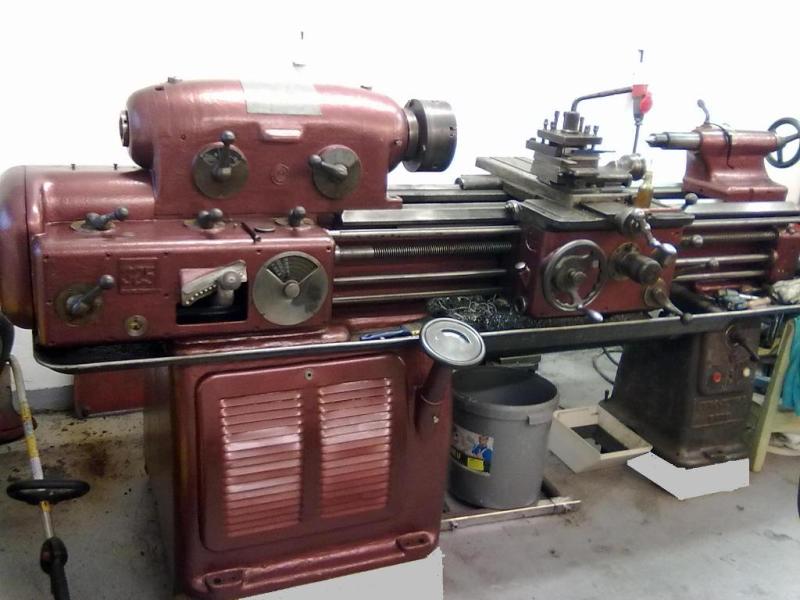

tady jsou slibene fotky take bych potreboval manual k tomu to typu nebo nejakou blizsi informaci udajne byl vyraben v tos kurim a potom v tos trencin

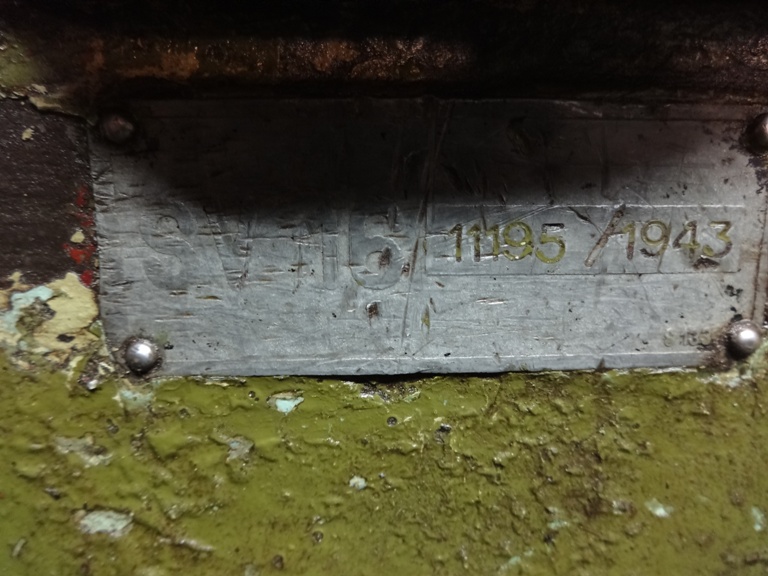

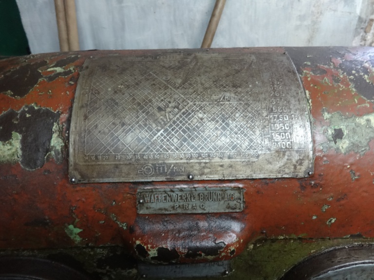

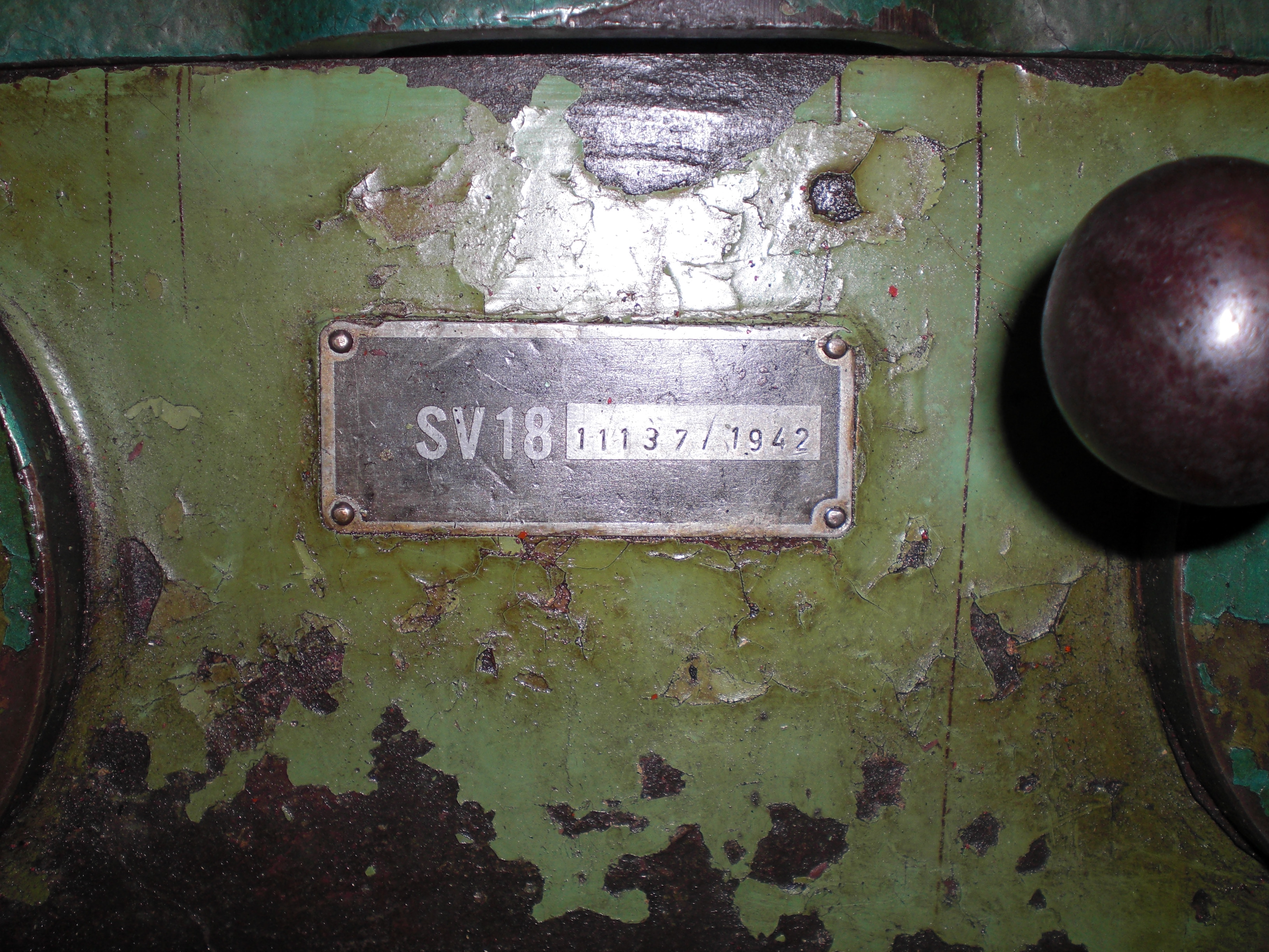

Spasibo otvetivchim, vot foto tablichek moego stanka. So vsem razobralsa krome nortonki. Na SV-18 ona ne takaya, nakidnoy richg na 10 poziziy, na SV-16 na 13 poziziy, i richagi drugie, mogno i pokrutit, no slichkom mnogo variantov. Stanok popal v SSSR skoree vsego po reparazii...
Спасибо всем ответившим, вот пару фоток уцелевших табличек моего станка. В нём мне всё ясно, за исключением коробки подач, у SV-18 она другая, накидной рычаг на 10 позиций, а у моего SV-16 на 13 позиций, да и рычаги расположены по другому. Можно, конечно покрутить и посчитать, но слишком много вариантов... Ну а станок, судя по году выпуска , в СССР попал скорее всего по репарации...

Privjetik!
Mnogo variantov ne budet, chotja tak vygladit.
Špindel: ryčag na pravo - redukcija 1:1 ili 1:8 - skorosť vraščanija špindelja.
Špindel: ryčag na levo - redukcija 1:1 /vyključenije/ 1:8 - dlja avtomatičeskovo dviženija supporta.
Nortonovaja korobka - pervyj ryčag ot leva - dumaju dlja vintov metričeskich, Whitwort, modul (dlja червякob)
vtoroj ryčag ot leva - eto budet dlja pravovo/levovo dviženija.
tretij ryčag - dlja vključenija rezby vintov/avtomatičeskovo dviženija.
Izmerjaj tože, kakoj imeješ vint na vintorezbu - jesli on metričeskij ili whitwort. Dumaju što on budet whitwort s 4 oborotami na INCH.
Не бойся, popprobuj vsjo, izmerjaj štangencirkuljom i uznaješ vsjo. Jesť to mechanika, ni kakaja čjornaja коробочка.
Sčitať skolko zubčatyje kolesa imejut zubov, eto složno, do vnutri ne uvidiš.
