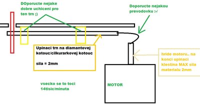

Zdravim zacinam se stavbou mini cilkurarky a resim takovy problem ohledne "prevodovky" dole na obrazku jsem se to pokusil vse nazorne nakreslit jedna se mi o tu prevodovku a nejake pevne uchyceni toho trnu ;) jen upozornuji ze se to vsecko toci 14tisic otacek za minutu ;)
PS : Pridani vice informaci ;)
Diamantovej kotouc : http://www.emo.cz/z13718-pr-set-28840
Trn na uchyceni kotouce : http://www.emo.cz/z13715-pr-set-28815 // tloustka trnu je 2mm
motor : http://www.emo.cz/z13616-n-drill-2000 // nevim silu na motoru neni zadnej stitek ale 14k ot./minuta ;)
vzhledem k velikosti kotouce to chce opravdu "usporne uchyceni trnu " =)

tak sem zjistil ze prevodovka by me prisla na majland :D ale pak me napadlo ze mohu pouzit remenici s reminkem.. tak ted uz se mi jedna pouze o to uchyceni toho trnu na ochyceni kotouce

ja bych použil taky řeneny. Ale pro ty otáčky by byl asi lepší nějaky miro-V. bohužel jsem nikde nenašel výpočty. Snad ti to TYNA nebo ULMER navrhne.
Máš tam ale moc málo informací. Pruměr kotouče, výkon motoru, z čeho bude ten trn a jaký bude mít průměr? budeš ho vyrábět?
I obyčejné jednořadé ložisko vyhoví pro 14000ot/min do průměru 20mm hřídele.
Vše je ve strojnických tabulách... kromě těch micro-V-ček :(
Uložení bych viděl na nějaké litinové domečky. není to vůbec drahé a dokonce se to naklápí...
Ale uplně nejlepší by bylo použít seriové vřetínko. Kdysi se výráběly celé řady...
S pozdravem BAS
PS: nedávno jsem si taky postavil cilkulárku ... 3kW, pilana průměr 400mm, 3700ot./min...
záladem byla stará fryčka na železo a vřeteno z cilulárky.
řeže jak do másla....

Ten motor je jenom tzv. "plechovka" v plastovém obalu. Takže pokud máš jakýkoliv stejnosměrný motorek velikosti cca 600 (délka pláště 60mm) třeba ze staré tiskárny, tak ho použij a ušetříš.

Medzi nami - podobnu "cirkularku" som raz narychlo spichol z uhlovej brusky a kotucika asi za 100 Sk.
Je pravda, ze to malo iba 11.000 otacok, ale myslim, ze to rezalo velmi pekne a dlho. vlozil som to do krabice a malo to aj stol s pravitkom, skoda, ze uz nemam fotky.

ja ty kramy tu uz mam ;) na tu vrtacku sem nechtene slapl takze sem ji rozdelal a koupil si zas jinou stoji to par supu ;) a z toho dle motorku bych chtel udelat tu mini cilkurarku =) ted uz bych potreboval porad od zkusenejsich jak uchitit ten trn :-/

Zkus třeba náboj na kolo bicyklu.

to by asi nepomohlo :-/ ten trn je vazne slabej.. (2mm a 4cm dlouhej) je to modelarska zalezitost =)

No a tak jak to máš namalované by to nešlo?
2 mini modelářská ložiska (třeba tohle), domečky by snad mohly jít udělat i jen běžným domácím nářadím z dostupných materiálů. Axiální vůli -- pokud by vůbec byla problém -- řešit jen jejich mírným napětím.

Podívej se po hřídelích do modelů lodí. Malé mají kluzná ložiska, velké občas i ložiska.

tohle vypada dobre diky ;) urcite to omrknu =) domky by snad nemely bejt problem doufam =)

zadarmo najdes nejaky ve vyrazenejch harddiscich

jj diky to me nenapadlo tech tu par lezi na pude :D

Jak to nebude dělat Mňaaaaauuuuuuu ... uuuu u uu uuu na podzim takhle v sobotu ráno, tak to není cirkulárka :lol: :lol:
To co psal kalin.oleg a Bas mi připadá životaschopné, akorát, že ty asi požaduješ co nejmenší rozměry...
