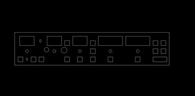

Dobrý deň
Pekný deň páni
mam nakreslený panel v AutoCade a potreboval by som pre to vygenerovať gCode ktorý by zjedol Mach. Aký by ste mi odporučili, jednoduchý vhodný pre začiatočníka a aj nejaký simulátor CNC kde by som si to pozrel ak by to existovalo. Diky

Koukni do vlákna Cam. tam mas vše co potřebuješ.

http://www.christian-kohloeffel.homepag ... gocde.html
Pro takový jednoduchý tvar plně dostačující (vyzkoušeno v kombinaci QCad a EMC).
A aby to zvládlo EMC i s kompenzací průměru nástroje, tak je nezbytné zaoblit, nebo proříznout vnitřní rohy tak, aby do nich mohla zajet fréza. Tj. na 2mm frézu vnitřní zaoblení o poloměru min 1mm. Mach neznám, ale tipuju, že to bude podobné.

hledej CamBam..umi importovat dxf a je zadarmo na 40 spusteni(i na vic :-D ), najdes video tutorialy, postprocesor pro mach emc ...

Jo ten som našiel poskúšal som v tom a celkom sa to dalo.
