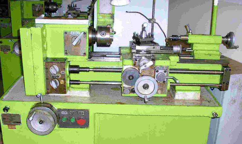

znate nekdo tuhle masinku ? mel by to byt rv 1960 a nejake oznaceni by mohlo byt 16406M ale google mlci :(

Ta klika vlevo dole je variátor?
EDIT: tak bohužel, vzpomněl jsem si na "Maďara" s variátorem, ale teď koukám, že to stejně není on...

presne tento sustruh mam doma...
Ano ta klika je variator... + ta paka nad tym sa takisto prepina na vyzsie a nizsie otacky...
Je to typ 16U04P

vis jake to ma parametry ?
jestli se o to mam nejak vic zajimat :)
crickett
Příspěvky: 262
Registrován: 12. 10. 2007, 3:00
2. 12. 2010, 11:06
Vyska hrotu 108mm
Max priemer obrobku nad suportom 118mm
Max dlzka obrobku 500mm

Je to sovětský stroj 16u04p

hrach píše:Je to sovětský stroj 16u04p
zkusím se zeptat tady - na soustruhu 16U04P mi odešel variátorový řemen, v návodu o jeho výměně nic nepíšou a proto než bych něco "zvoral" se raději předem zeptám kterou řemenici musím vyndat? horní nebo spodní abych řemen vyměnil? Tipoval bych horní, protože dole mi přijde víc místa kde by měl jít řemen protáhnout (rozměr řemenu v návodu taky není...prozradí někdo?)
Nebo mám na řemen zapomenout, variátor vymontovat a namontovat motor a frekvenční měnič? Neprovozuje někdo tento soustruh s frekvenčákem?
