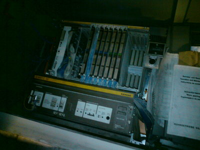

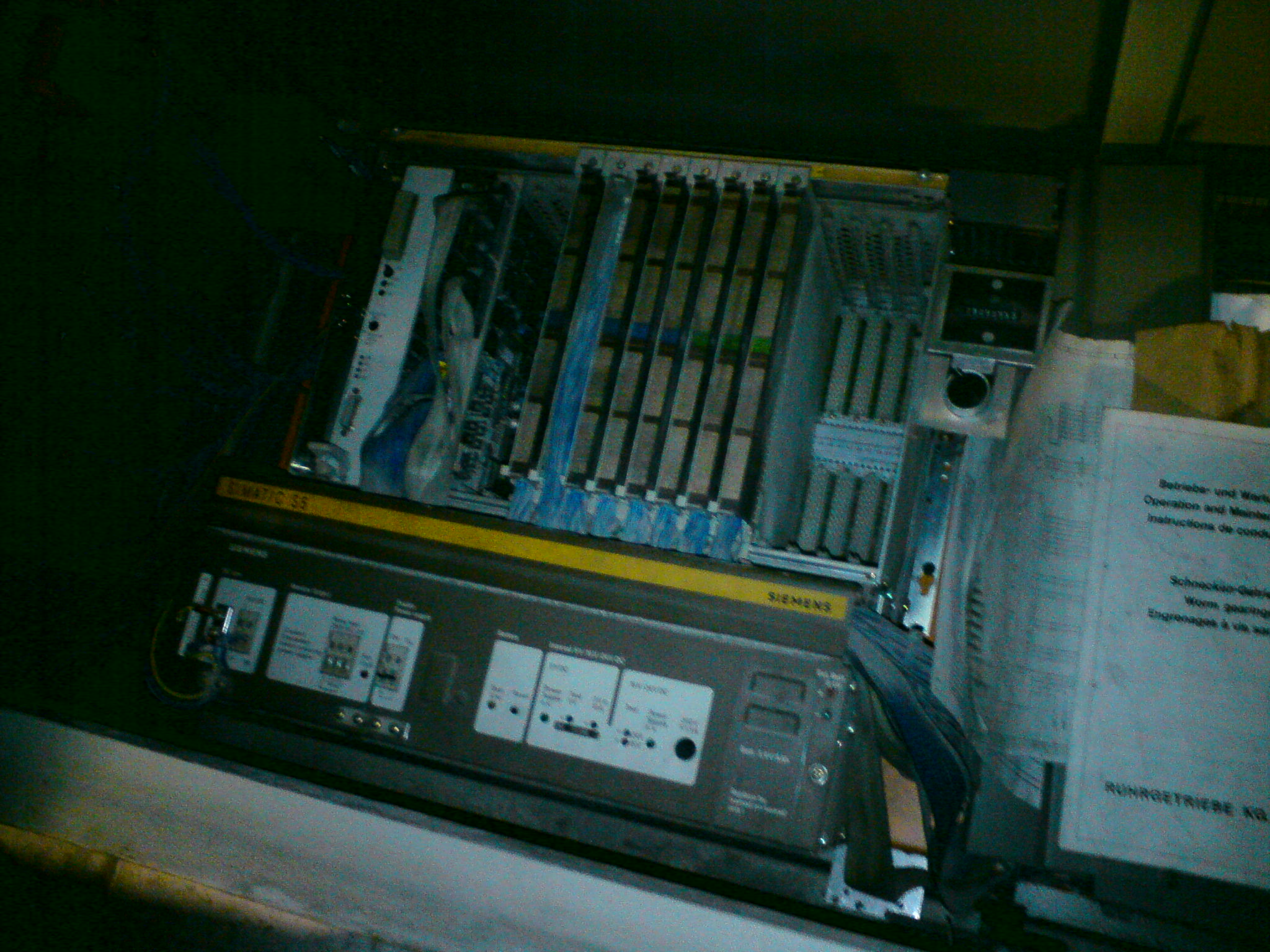

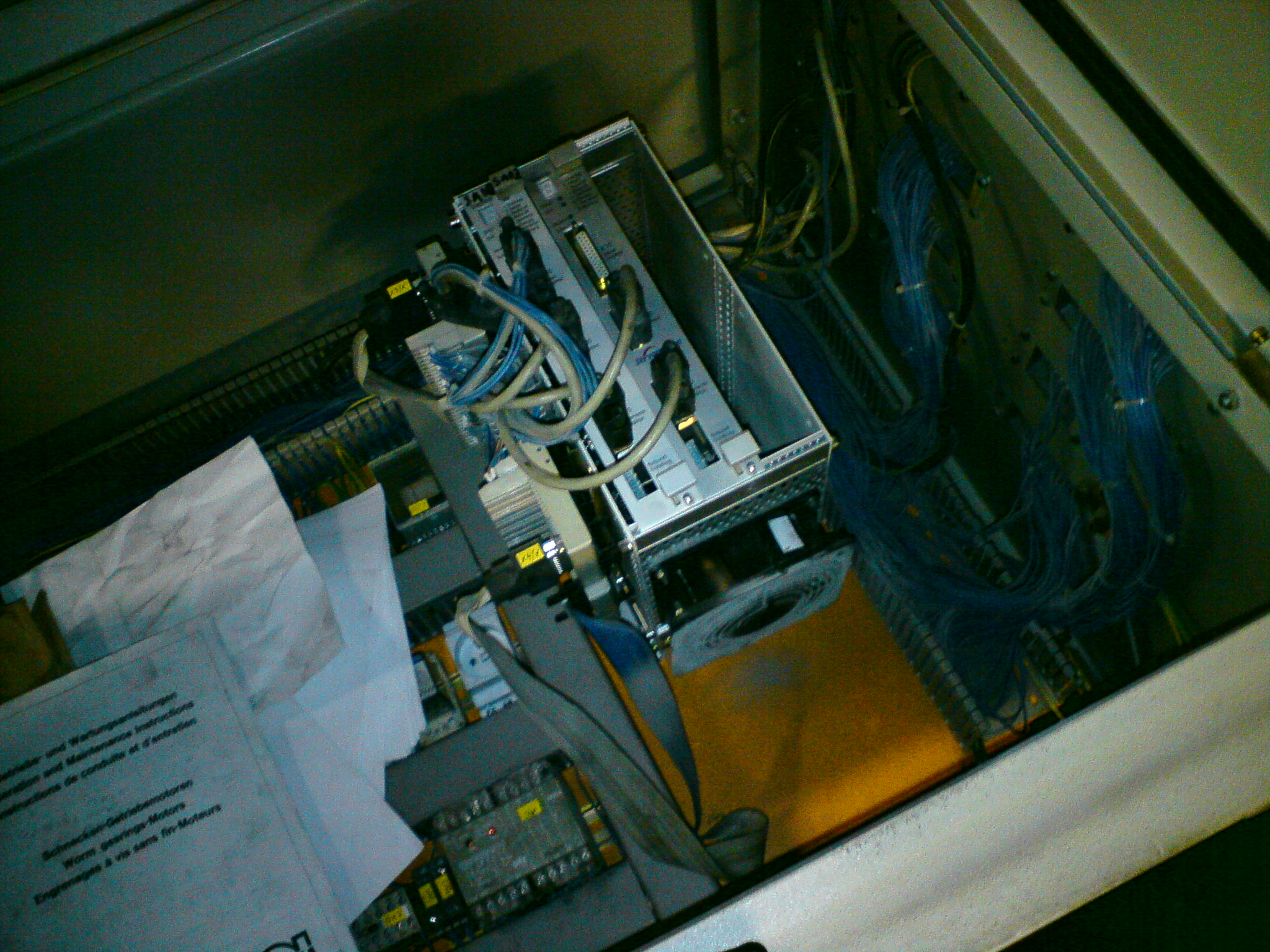

Včera som si priniesol jeden už nepoužívaný jednoúčelový stroj a asi na riadenie serv tam bol použitý tento komponent (viď. obrázok). Nevie náhodou niekto ako to presne funguje (návod, manuál ...) poprípade či je to použiteľné na CNC frézu s EMC2? Ďakujem za pomoc

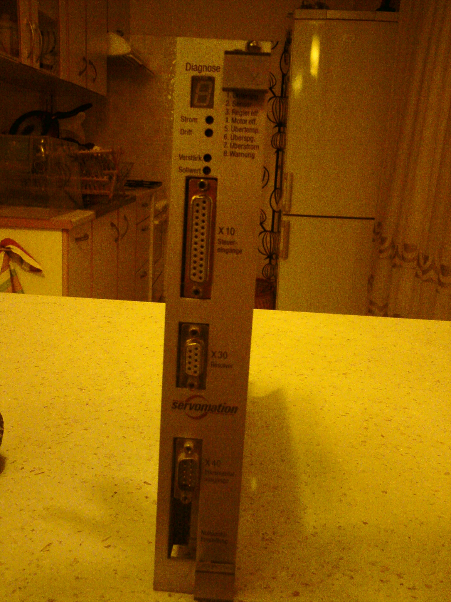

To máš pravdu. Pripájam popis :
SERVOMATION
SER 043
Siemens SIMATIC 35

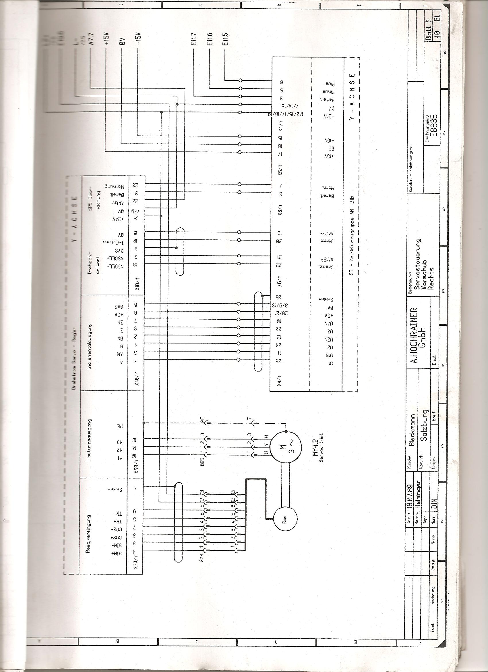

Pripájam aj elektrickú schému.

S EMC asi hej, ten menic ma vstup pre riadenie otacok a aj inkrementalny vystup polohy. Budes k tomu potrebovat nejaku PWM kartu, ale tusim sa da aj cez LPT daco riesit.

Jedine signal s nazvom "I-Extern" mi nejak tam nesedi, mozno je to vstup pre urcenie max. prudu motora, ale to je len moja spekulacia.
