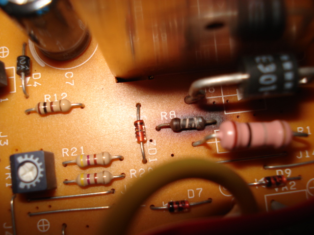

Ahoj všem, chtěl bych vás poprosit jestli náhodou nemá doma někdo tuhle nabíječku viz obrázky. Ulomil se mi kontakt při zasouvání baterie do nabíječky, který potom někde zkratoval DPS a nabíječku to zničilo. Nabíječku jsem z 90% rozchodil, vypíná dříve. Jeden rezistor na pozici R8 nemůžu identifikovat je totiž spálený na uhel. Tímto bych rád někoho poprosil pokud někdo tuto nabíječku má doma, mohl by jí rozebrat a zjistit mi barevný kód či přímo hodnotu toho rezistoru. Sběhal jsem už všechny známé a nikdo takový nabíječ nemá dal jsem i na pozici trimr ale je to laborace rychlejší by bylo znát tu hodnotu (při první testu s trimrem šel do háje znovu jeden tranzistor) . Pokud by se našla nějaká dobrá duše byl bych velice rád. Pozn: googlil jsem servisní manuál dlouho a nic zadarmo
Děkuji za každou informaci Honza

Tak konečně hurá tady jsem to našel http://www.elektroda.pl/rtvforum/viewto ... 24yfa&sid= musel jsem tedy vyretušovat obrázek abych zjistil hodnotu toho odporu páč byl schovanej ve stínu chladiče. Hodnota odporu je 150R a už to maká jako fík. Můžu pokračovat ve stavbě CNC a ušetřené 2tis. za koupi nové nabíječky můžu utratit za materiál na CNC. Jinak odkaz na forum který jsem uvedl doporučuju. Mraky informací a konstrukcí všeho možného.
