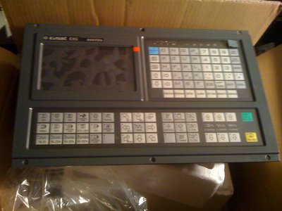

GSK vydalo nove verze systemu a tak bych zde rad predstavil jejich nove vlastnosti
Prvnim systemem je 980MDa
krom toho ze ma vse co predchozi system tedy vse v kompaktnim panelu s vsemy potrebnymi vstupy a vystupy
byl rozsiren o rozhrani USB pro usb flash disky a umi tak zpracovavat programy bez omezeni pameti
dal byl rozsiren na 5 os s rozlisenim 0.0001mm pri rychlosti 24m/min nebo 0.001mm pri 60m/min
samozrejme ma vestavene PLC pro reseni interface se strojem, vymenu nastroje atd...
system umi kompenzovat vule a nepresnosti stoupani sroubu
obsahuje nove cykly pro zjednoduseni programovani na stroji
cena kolem 30 000,- CZK

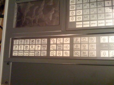

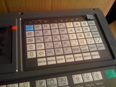

detail klavesnice

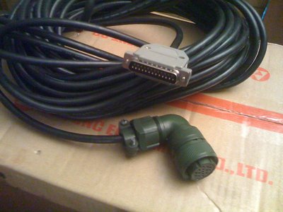

dodavka systemu je kompletni vcetne vsech myslitelnych kabelu s osazenymi konektory (v metrazi na prani zakaznika do 20m) zcela zdarma!!!
(tu bednu kabelu jsem nemohl uzvednout :) )

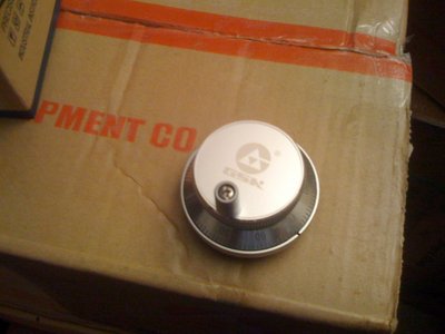

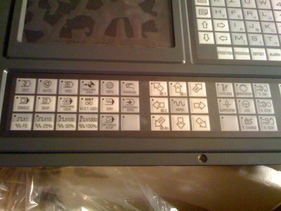

drobne prislusenstvi jako jsou tlacitka, Estop hribek, konektory, MPG kolecka nebo snimace na vreteno je mozne priobjednat zaroven se systemem

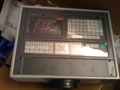

oba systemy je mozno dodat s otocnou krabici nebo pro montaz do panelu viz fotky MD a TD

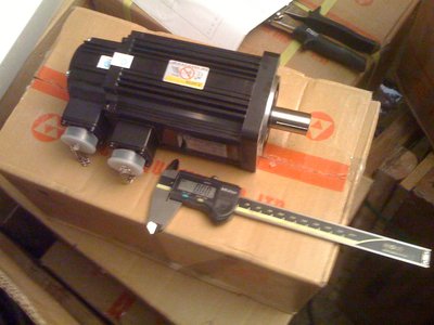

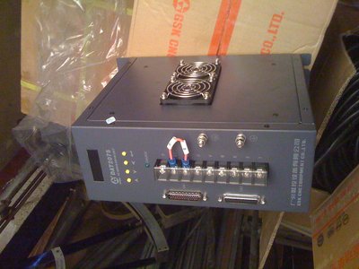

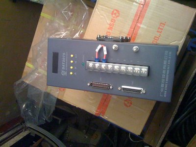

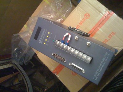

pro pohon stroje jsou urceny serva DA98 a DAT2075
ktera oproti predchozi verzi maji misto 2500ppr dokonce 5000ppr tedy dokazi odmerit 20 000 poloh na otacku!!!
cena kolem 11 000,- CZK za osu
servo 15Nm
