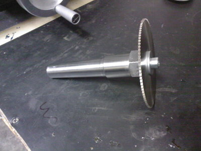

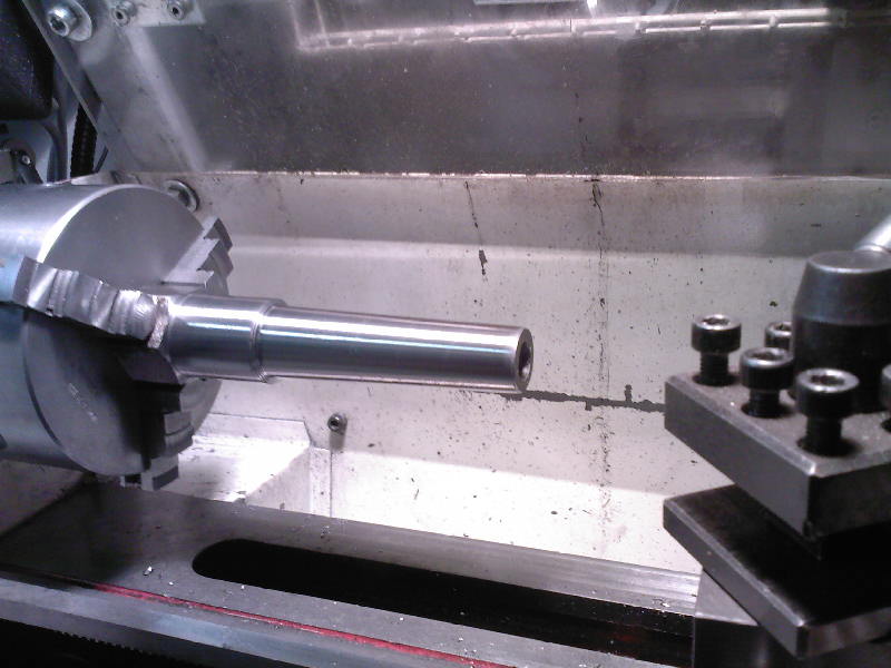

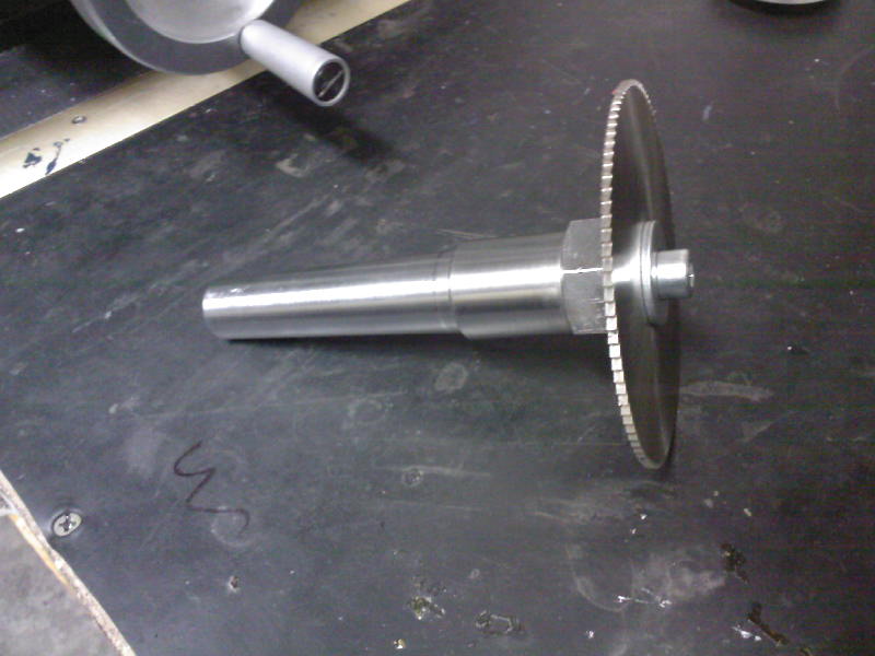

Točím zase nějaké držáky s MK3, ale Tumlíkovou metodou co se tehdá řešilo. Opět na jedno upnutí a první pokus OK :D
Odzkoušeno protikusem a tuš.barvou.

Pro radu78 co se týče materiálu, použil jsem obyč. šestihram a bude z toho držák s MK3 pro řezný kotouč z HSS prům. 100mm. A nástroj? Kudličku s břitem a doleštil kudličkou z radeca.
A pro Cocon přeci stejným způsobem. Hornímu podél.suportu je přeci jedno kam zajíždí nůž.
