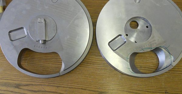

Zdravím,
potřeboval bych vyfrézovat nerezovou desku, ale problém je, že je velmi tvrdá :evil:
Uměl by to někdo z Prahy a okolí udělat nebo někoho doporučit? Kolik by to asi stálo?
Na fotce vlevo je vzorek a potřebuji udělat podobnou díru i na desce vpravo.
Tvar díry mám nakreslen pouze na papíře fixem, ale přesnost není podstatná,
stěny pouze kolmé k upínací rovině. Tloušťka desky je asi 3cm.
Je to deska z lamelového čerpadla z kvalitního materiálu.

Co je "velmi tvrdá" ?

Příspěvek 12. 12. 2010, 8:45
