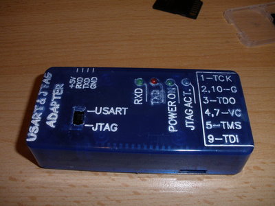

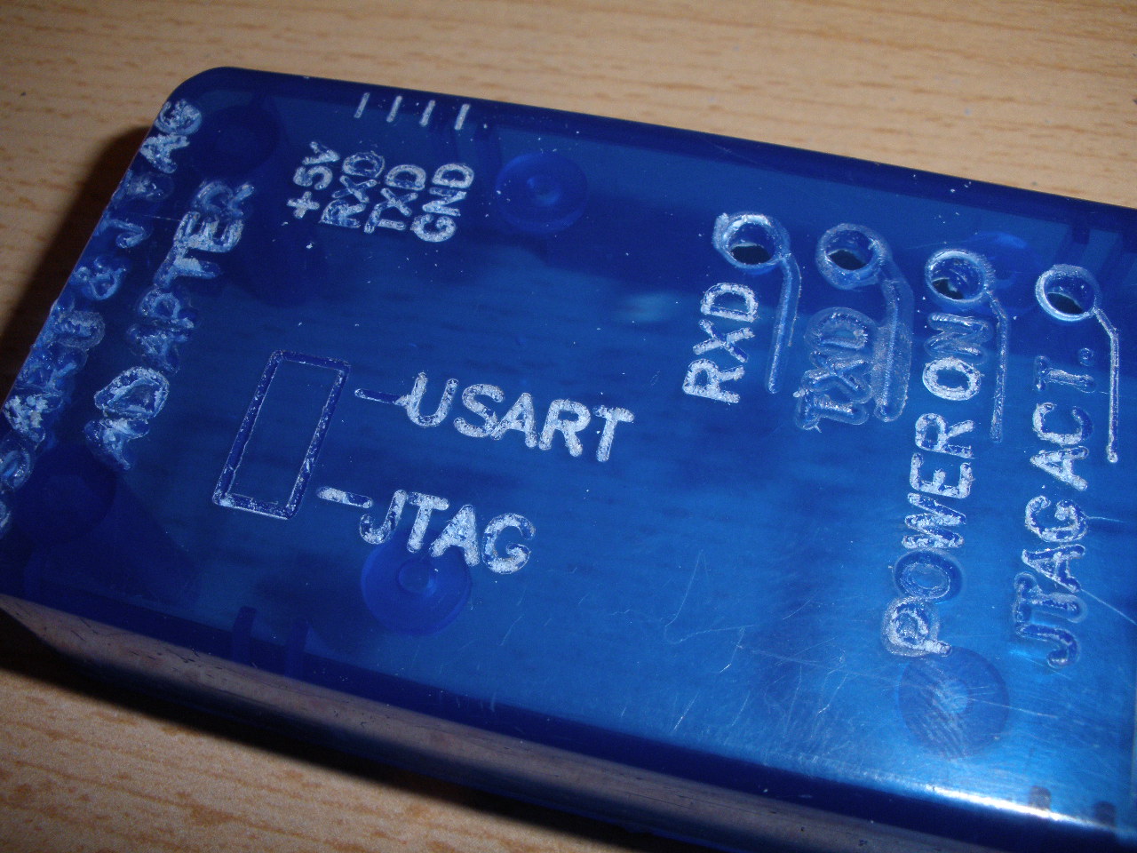

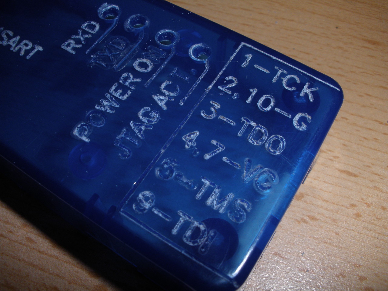

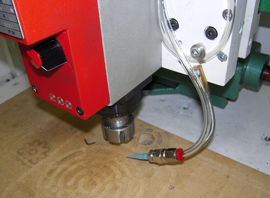

Ahoj....dnes jsem se pokoušel gravírovat plastovou krabičku ale po 30mm gravírování se vždycky zanese gravírovací jehla a začíná to materiál spiš tavit než řezat a hned od začátku špony zůstávají v drážce a já je pak musím vydloubávat špendlíkem což je dost na prd. Rychlost 800, otáčky asi 15000, hloubky 0,5 a 0,2.
Zkoušel jsem laborovat s rychlostí a snížení otáček nebo posuvu nepomáhá a zvýšení by asi už neunesla jehla.
Vím že nastavení je pro každou mašinu jiný ale co se osvědčilo vám?

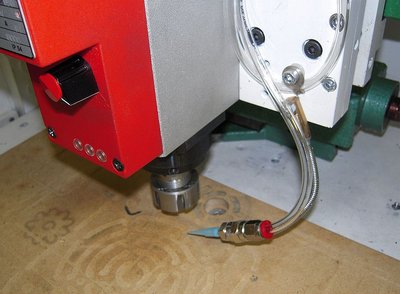

plasty a plexisklo prostě prolejvám vodou a je to celkenm dobrý

Na plasty foukám stlačeným vzduchem. Částečně se mi to osvědčilo i u slitin hliníku. Gravírovací frézu máš rovně broušenou nebo se šroubovicí ?

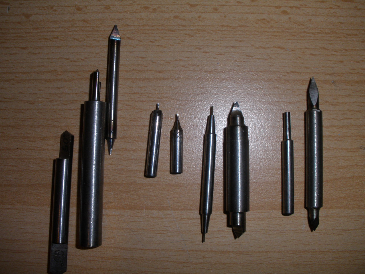

Gravírovacích jehel mam několik typů ale na tohle konkrétně jsem použil 30°, V břit, půlená...no asi si na to budu muset udělat nějakou vaničku protože mám na stole přišroubovaný MDF, a to se s vodou nemá moc rádo. Někde tu bylo, že se chladí rozprašovaným lihem...nebojíte se, že vám mašina chytne?

Já vidím chybu v té fréze.Zkus použít jednobřitou frézu posun nech těch 800 a zvyš otáčky vřetene na 20 000.Krok 0.2 mm.0.5 je moc

Gravírujem dvojvrstvové plasty Rowmark, tiež polenými frézami, 20 a 30° hrot. Chodím na min. otáčky (mám Kress, je to tak 8000 otačiek?) a posuvy 1000 až 1050 mm/min (viac z mojej mašiny zatiaľ nedostanem, chcelo by to viac). Ide to v pohode, dokonca aj vyrezávanie (celú hrúbku 1,6 mm na 1 prechod). Skús znížiť otáčky a čo najvyššiu rýchlosť.

no mam dělat ještě jednu kopii...tak to zkusím prolít lihem, zvýšit otáčky a posuv a uvidíme...řekl bych že problém bude taky v tom že třísky nevylítnou ven ale melou se v díře, tomu by zase pomohl stlačený vzduch ale ten vylučuje chlazení lihem...no nic aspoň mám přes vánoce nad čím laborovat :-D ...tu krabičku jsem vylepšil bílou barvou, sice se na těch vytavených místech nechytla ale aspon se to dá lip přečíst...dole je moje sbírka jehel..graviroval jsem to tou vystrčenou nahoru..na co se třeba používá ta uplně v pravo je nabroušena do tvaru trojstěného jehlanu

Řekl bych, že je chyba v nabroušené fréze. Broušení grav. frézy se provádí na určité použití.
Když je nechávám brousit, tak se mě vždy ptají na jaký materiál je budu používat
Případně, když mi nevyhovuje, tak zdarma frézy poopraví. Naštěstí mám broučení skoro v místě.
Plasty gravíruji i s 9000ot/min. 16000 otáček už je na hluchátka. :)
V tvém případě bych na plast vyzkoušel ještě jednu novou (nabroušenou) frézu.

mozna by to taky chtelo koupit poradnou gravirovaci jehlu
to co je na ty fotce vypada spis jak ohorely frantisky

Můžeš zkoušet posuv a otáčky jak chceš ale asi ti to moc nepomůže,kup origoš gravírovací jehlu.
Možná by ti pomohlo to projet ještě jednou s minimálním úběrem materiálu,ale při dobré frézce to není potřeba,ale taky není plast jako plast.
Plasty na gravírování jsou k tomu svým složením přizpůsobeny.
Je velice důležité aby jehla měla přesný a dostatečný podbrus za břitem,jinak se to začne nabalovat a hřát a byla přesně půlená.
Pokud je potřeba to chladit vzduchem,tak používám kompresor z ledničky s odkalovačem na olej(sklinka od tatarky :) ),zrovna slouží jako ofuk(to používám při frézování 2mm drážek s 1mm frézkou a funguje to dobře)

Me dobre funguji jehly z cncshopu, jsou dobre nabrousene. Vyborne se s nimi delaji i plosne spoje. Pulene jehly se mi vubec neosvedcili.

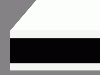

jak už možná někdo zaregistroval v bazaru, chystám se gravírovat do plastu speciálně k tomu určenému, vypadá to takto (chtěl jsem to ráno vyfotit, ale zapomněl jsem, tak aspoň kresbička :)):
celková tloušťka je 2mm, tloušťka bílé vrstvy (resp. obou) odhadem 0.3mm. Věděl by prosím někdo přesný název, ideálně bych si chtěl zkusit přečíst nějakou specifikaci a co se tam píše o řezných podmínkách. Večer si to vyzkouším, ale aspoň taková teoretická příprava že by byla :)
