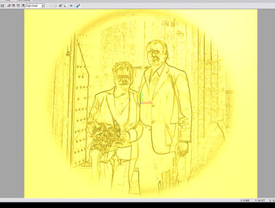

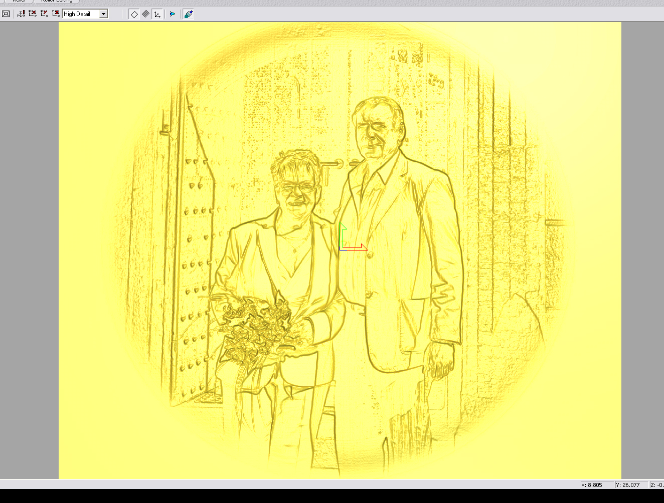

chtěl bych se pokusit vyfrézovat obrázek z fotky, prosím poradte kdo stím už máte nějaké zkušenosti, asi tak teprve hodku si tu hraju s Artcamem. A truchu si nevím rady s nastavením, tedy spíše nejsou zkušenosti a dost na to spěchám takže není čas na experimenty. Ten obrázek je velikosti 150*150, ale asi přijede zvětšit na cca 200*200, to podle toho jaký sežemu material-dřevo, napadlo mě koupit někde v ikea/tescu apod. nějaké prkénko do kuchyně nebo takový ten kulatý dřevěný talíř, to by mělo výhodu že tvar je již opracovaný, je důležité jaké se použíje dřevo? Nebo máte nějaký jiný typ co použít za material. Ted k tomu nastavení: jakou frézou by jste to frézovaly? Já bych použil špičatou gravírovací 90stupnů průměr 3mm, krok frézování 0.1mm. A jak frézovat po létech nebo kolmo na léta dřeva? jaká by měla být nastavená výška reliefu obrázku aby to nějak rozumě vypadalo? Nyní mám výšku nastavenou na 1,2mm, je to málo nebo hodně? Je na tom obrázku zásadně něco špatně co bych měl změnit k lepší kvalitě výrobku, ještě to mohu truchu vyhladit. A pak ten hlavní problém, jak vygenerovat dráhy, potřebuji to dostat do gravose, neměl by někdo postproceser pro něj. A nebo jiná variata, kterou bych udělal raději, zda se dá uložit ten 3D obrázek tak aby šel otevřít ve Visualmailu-s tím umím a udělat v něm dráhy by bylo pro mě jednodušší. Díky moc za pomoc

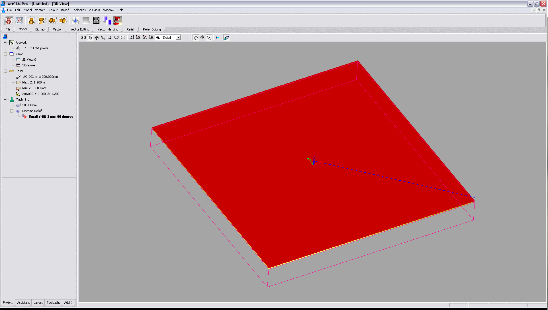

generovat dráhy můžeš přímo v artcamu vlevo dole máš nabídku projekt asistant a řezné dráhy .přepni na řezné dráhy , pak si najdi 3D a machine relief , nech zaškrtnuto composit relief, machine sif nech X a Y 0 a z si dej nějakej bezpečnej přejezd nad materialem. pak vyber tool , nástroj vyber nejbližžší tvému, pak si u nástroje rozklikni šipečkua uprav si parametry jak potřebuješ, stepover je krok nezi přejezdy, stepdown - hloubka v tvém případě 1.5

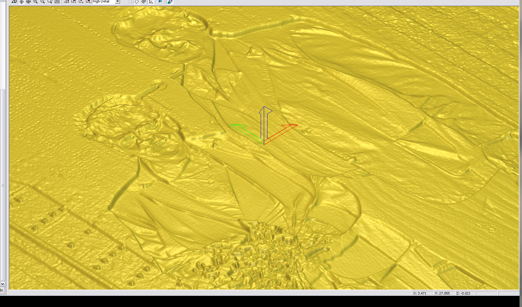

pak už jen vyber tlouštku materialu pak vypln název a dej create . měly by se ti vykreslit řezné dráhy. pak už jen na horní liště vyber v menu řezných drah uložit a máš to. ještě k tomu tvýmu výtvoru, skus trochu zmenšit hloubku reliefu, když je hluboký tak jsou lidi takový propadlý a nepřirozený.
jo ještě mě napadlo že by ten relief měl jít invertovat pak by byly lidi vypuklý

to frézování po letech nebo kolmo, to je individualní , jak které dřevo a jak která fréza, někdy jsem dřevo i natáčel aby to jelo na 45° stupnů k létům.
jo co ještě tak není uplně nejvhodnéjší ůplně špičatá fréza, je lepší s malím rádiusem, ale je nutno to vyskoušet, špičatá tam necjhává malé linky, i s krokem 0,1
