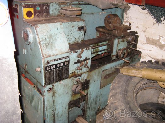

Cau, viem ktory sustruh mas na mysli, aj mna laka, lebo zhanam daco sikovne a presne do dielne. Ale som si vsimol, ze nema ani nozovy suport, je tam len daky velky nozovy drziak priamo na priecnych saniach. Ked som uvazil, ze je tam rozbita elektricka instalacia, nie su k tomu lunety ani ziadne prislusenstvo, tak ma to uz moc nelaka
Inak, vseobecne, nie je problem s pouzitim konika z neoriginalneho sustruhu? Nerobi to problem so suosostou pinoly s vretenom?

Takze myslis ze to neni idealni?Vis ja mam motor 7.5kw s uhlovou prevodovkou a je mi na nic.Vis proc to pisu jestli si nasel stejny inzerat jako já,ale to je vedlejší.Z jakého soustruhu by jsi asi chtel pouzit kone?Co se týče nožové hlavy-já tam nevidím žádný problém.Vysvetli mi to nevyznám se v tom...

Jo pukud jsi si vsiml leží tam jeste jedna nožová hlava jako by nad vřetenem.To je naco?

spis by me zajimalo co koho vedlo k tomu ze to z toho soustruhu vzal
treba to je nejakej mizernej kus kterej pouzivali na nahradni dily tj. dobrej tak za cenu zeleza

Mě by to taky zajímalo prodávající mi řekl že to zdědil bez koně.Jina soustruh je to dobrý je ho jen pát kusů.Určen na drobnou mechaniku vyráběl ho TOS Terčín

Nepochopil som tomu, co si chcel povedat, ospravedlnujem saJirkas4 píše:Takze myslis ze to neni idealni?Vis ja mam motor 7.5kw s uhlovou prevodovkou a je mi na nic.Vis proc to pisu jestli si nasel stejny inzerat jako já,ale to je vedlejší.
No konika asi jedine z SM 16 B alebo mozno aj SM 16 A? Neviem, ci je to kompatibilne. Ale este som nevidel predavat take daco. Len by ma celkom zaujimalo, ci sa koniky toho isteho modelu zvyknu lisit, ci teda nemoze nastat problem,ked nahradim chybajuceho kona neoriginalnym kusom.
Nozovy suport by sa zrejme dal nahradit aj dacim neoriginalnym, ale ten kon je zrejme zavaznejsi problem... l
Inak o SM 16 sustruhoch som tu nenasiel prakticky nic, ak dakto ma skusenosti s tymito sustruhmi, sem s nimi, urcite sa nie len ja potesim. Vopred dik.

Koník z SM 16 A tam pujde ale je to ten samý problém ho sehnat.Jo jinak ty o něj máš taky zájem já ho od něj nakonec asi vezmu...

občas se nějaký koník vyskytuje na aukru, nicméně doufat že bude ten správný by byla asi obrovská náhoda.. kolik to stojí, že se vyplatí koupit i bez koníku? vždyť je všude takovejch soustruhů kompletních.. dnes v podstatě za hubičku..

Tak potom urcite napis ako si dopadol, co to bola za masina.
Ja asi pojdem do S-28, co mam vyhliadnutu vo vedlajsej dedine.
To co pise Robokop mi pride ako docela mozne, tak rozhodne by som pred kupou zameral pozornost na vedenia a loziska vretena, v akom je to stave.
Inak je to zrejme dost mlady stroj, urceny na jemnu pracu, tak ak uz dlho je nekompletny, mozno prave preto by mohol byt v dobrom stave. Z obrazka neposudime...

Na toto bude problem zohnat kona, lozko nieje klasicke vodorovne ale sikme zadna hrana je asi o 15 cm nisie, hore je len vodiaca rybina, mali by tam pasovat vsetky koniki z rad SM, RM, SD , su to vsetko sustruhy ktore vychadzaju z tejto koncepcie, skor nez z tohto zozeies kona z RM 25 malo kto ho pouziva skoro vsedci tam maju nahodeny revolverovy suport.
Co sa tyka presnosti tak sa o to nebojim vsetky SM-ky mali kalene loze, a loziska su valcekove takze sa daju velmi lahko vymenit, a lektrika to uz vobec nieje problem sikovny skrat ju ma hotovu do hodiny.
P.S. Tieto sustruhy varabala TOS Galanta pod hlavickou Trencina.
Ale v podstate sa neoplati ho brat ked sa v nom nechces dalsieho pol roka vrtat, tento je vhodny pre niekoho kto ho chce a ma cas a financie si ho zreparovat.

Tento soustruh SM 19B bez koně a bez malýho suportu a chyběli tam nějaký ozubený kola se prodával 29.4.2009 překupník - Příbram, pak byl taky v září 2010 někým nabízen v inz. Bazoš . Myslím, že je to takový putovní černý Petr

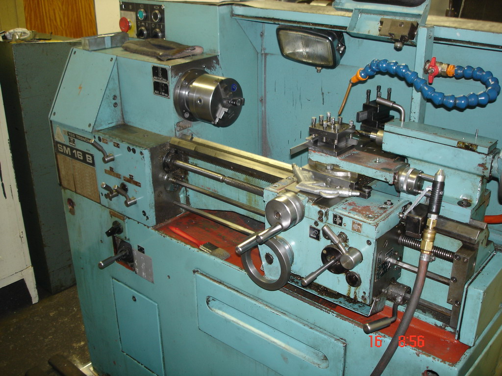

tiež nemám origo koňa tak som ho vyindikoval, zistil že bol 0,06 nad osou a dal prebrúsiť kamošovi na magnetku a je to ok. myslím že by sa dal zohnať v galante je tam dáka firma, čo ich opravuje http://www.modernstroj.sk
mašinka je to dobrá, presná a aj vládze utiahnuť aj 3mm šponu zeleza. mám aj dokumentáciu ak by niekto potreboval
