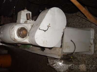

Je na prodej za docela dobrou cenu 17.000,-, ale neni k nemu nic (kola, noze atd.). Mam do toho jit i bez tech kol?? Ma to cenu?

Myslím ,že jsem tento soustruh někde zahlídnul - Bazoš? Na tý fotce toho není moc vidět, typuji na nějakého Volmana .
Má nový koník , proboha to ty koníky někdo žere :?: to už je x kolikátý soustruh s problémem - koník :!:
Podle těch gum mi to připadá že to prodává stejný prodejce jako ten SM 16B .

Už jsem na něj koukal. Za tyhle prachy bych ho nebral, neřikám že nemůže bejt po provedení údržby dobrej, ale je docela zbastlenej a za tyhle prachy je to risk. Myslim, že když přišetříš, tak za 20-25 tis. seženeš něco lepšího, možná i za míň.

Telefonni cislo je jiny. Za ten SM16 nekdo panovi nabidl 16.000,-. Zavolal jsem pozde. :(
Tenhle, udajne Volman, se mi docela libil, ale pan k nemu nic nema, nic o nem nevi a je to tak trochu zajic v pytli. Nejdu do nej.

Já si myslím ,že ta SM 16 B se zase po nějaké době bude opět v prodávat. :) a taky se říká levná věc ........,
Osobně bych si přidal 10tKč a 26 000Kč se dá sehnat soustruh na kterým můžu hned dělat. Když je něco poškozenýho dá se to opravit ,průser je když něco chybí a většinou chybí i věci které nejsou hned a na první pohled z fotky vidět.

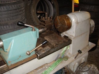

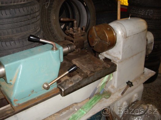

ARTOS píše: Má nový koník , proboha to ty koníky někdo žere :?: to už je x kolikátý soustruh s problémem - koník :!:
Já bych docela věřil tomu, že za problémy s koníky může tak trochu závist a vztek. Například má někdo vyhlídlý soustruh v práci který se má vyřadit. Jenže zájemců je více a soustruh jen jeden. Tak co udělá ten, na kterého nevyjde? Vezme si to co se dá nejlépe sundat a znehodnotí to celý stroj. "Když z toho nemůžu mít radost já tak ať jí nemá nikdo."
Já už viděl takových strojů mraky. Soustruhy bez koníků, nožovek, výměnných kol a lyr, kliček, vrtačky bez řemenic atd.
Tohle je koník z SV18RA. Je pod ním železná plotna takže to skoro vypadá, že tenhle soustruh má větší průměr než 18ka. Nebo kůň sníženej čemu bych asi věřil více.
