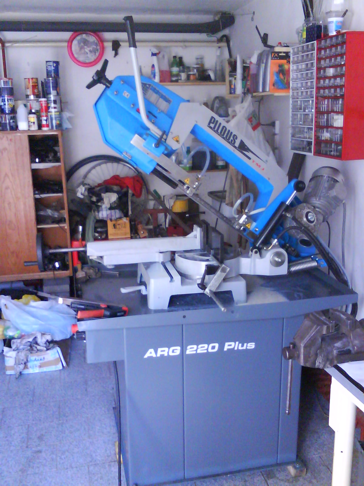

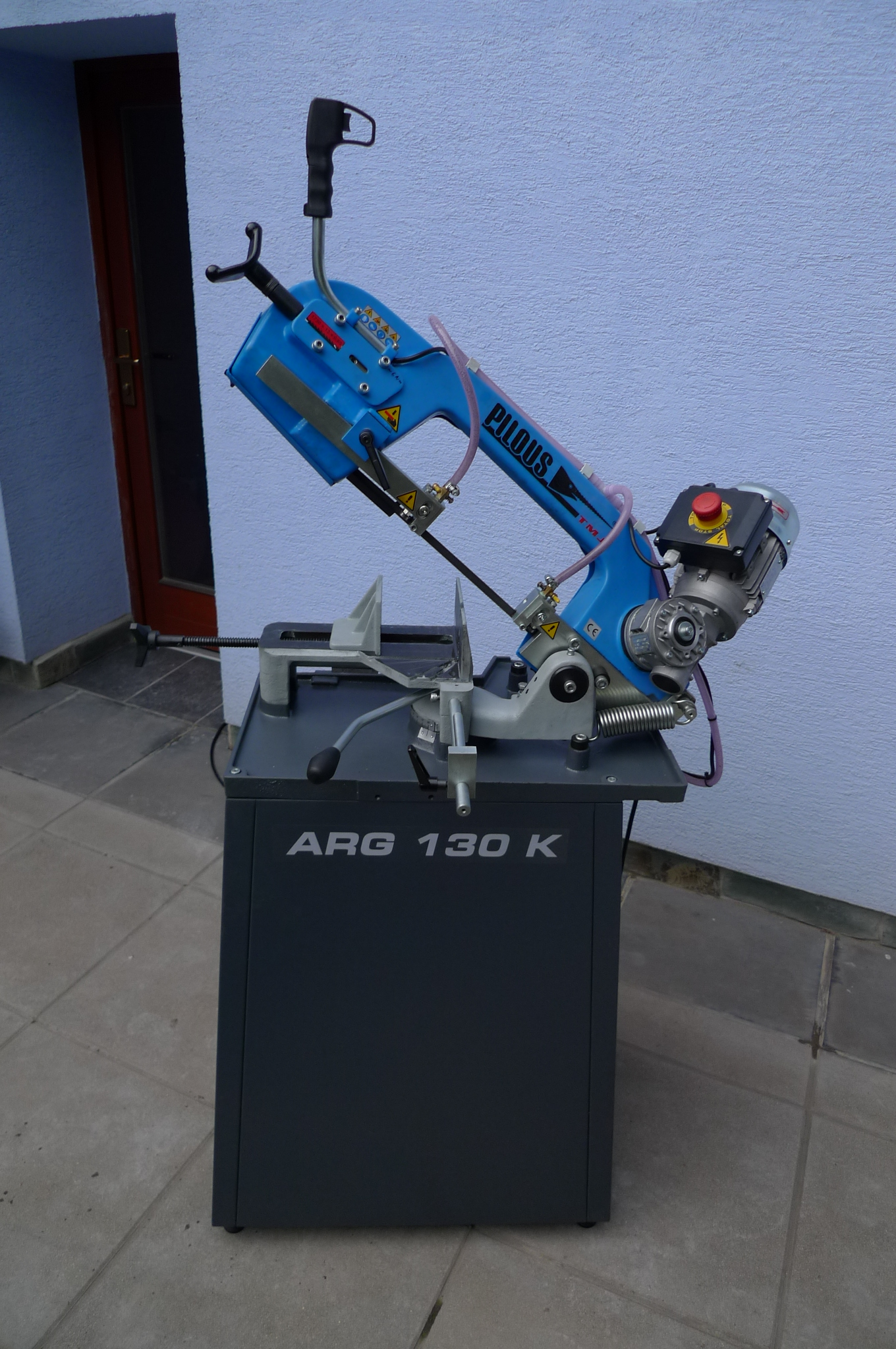

20. 1. 2011, 2:40
Zdravim,
dost dlho som riesil podobny problem ako teraz tumlik, na jar som kupil novu pilu Pilous ARG 130K - to je pila s chladenim a podstavcom, kde je umiestneny zasobnik na kvapalinu.
Ja som to poreboval na rezanie obycajnych ocelovych jaklov a pasoviny na zvarane konstrukcie. Ziadne plne materiay som neplanoval rezat, lebo sustruh ani frezku este nemam. Pila mi dobre sluzila, ale mala muchy:
Ked som rezal (je to rucna pila), tak pomerne lahke rameno dost skakalo (v rukovati som citil obcas vyrazne nepravidelnosti - narazy), ale to by sa podla mna nedialo pri plnsich profiloch. Ja som tam dal najjemnejsi pas aky je, lebo som zvacsa rezal jakle s 2mm stenou a to nikdy nebola splnena podmienka minimalneho poctu zubov v reze. Samozrejme, ked sa rezu tenkostenne profily, tak to vydava strasne zvuky, ale to s typom pily velmi nesuvisi.
Co ma stvalo viac, trebalo pri tom stat a tlacit, co mi povodne nevadilo, ale rychloo ma to omrzelo.
Co ma najviac stvalo, bolo, ze ked som bol netrpezlivy a zatlacil strosku viac, tak som meral odchylky od kolmeho rezu aj okolo 1mm (ale netlacil som prilis, motor si priadol pekne dalej). To som mal pas dotiahnuty poriadne. Takze trabalo byt trpezlivy. Lenze ked som tlacil moc malo, tak potom sli zvlastne rezonancie zo sneku. Takze obcas ani z voza, ani na voz. Okrem toho tam bol dost neergonomicky zverak.
Na jesen som pilu predal, nebol to problem, moc som ani nestratil, lebo pil je malo.
Planoval som kupit ARG 200, ale naskytla sa vtom jedna ARG 220 plus dakych 45000kc, tak som po nu isiel az do CR, oplatilo sa. Nebyt praskleho zveraku, co som zistil az doma, tak by to bola nova pila. Zverak budem musiet zavarit.
Neviem si ju vynachvalit. Nerobim sice vela, ale teraz je to radost, pila je tuha, 27mm pas sa neda s 13mm porovnavat, ma to aj dve rychlosti, velmi citlivo nastavitelny posuv a nepochybujem, ze by sa s tym dalo odrezat cokolvek.
Len zverak ma hneva, je sice rychloupinaci, ale ulozenie skrutky v celusti - smikadle je velmi pofiderne - aspon u mna. Musel som ho dobastlovat, ale este mu nestacilo. Tiez som si vsimol, ze nie su celkom rovnobezne celuste zveraka, hore su volnejsie preto sa blbsie reze viacero rur naraz. Poriadny zverak a pneumaticke upinanie by tej pile seklo...
Snek sa neozyva ako pri 130-ke. Zatial som nic poriadne nerezal, len jakle a pasovinu, s kolmostou rezu zatial bez problemu.
Teraz asi pribudne sustruh, tak pila mi pride ako velke +.
Este prilozim foto starej a novej a uz mizim... Tusim sa to dalo aj strucnejsie, ale dnes som sa dako rozpisal :roll:

Oliver Rovný píše:Ked som rezal (je to rucna pila), tak pomerne lahke rameno dost skakalo (v rukovati som citil obcas vyrazne nepravidelnosti - narazy), ale to by sa podla mna nedialo pri plnsich profiloch.
Podle toho co jsem vypozoroval u mé obdobné pily Bomar 120, tak toto způsobuje buď špatně svařený pás (mírně do V), pak by se rázy měly objevit pravidelně 1 x za 1 oběh pásu, nebo lokálně vylámané či ztupené zuby - pak jde o nepravidelné rázy. Pás jsem nejčastěji ztupil tak, že jsem omylem zabral do materiálu a nevěděl jsem, že je kalený. Nejčastěji se pás ztupil v okolí sváru, vysvětluju si to tak, že se tam při svařování popustil. K vylomení zubů dochází často právě při řezání Fe profilů - jeklů a trubek, čím tenší stěny, tím náchylnější. Je třeba opravdu přiměřeně tlačit, a do materiálu najíždět opatrně, až potom zabrat. Také je třeba dbát dobrého upnutí materiálu, aby se při záběru nepohnul, což často způsobí vylomení zubu. Časté je protočení trubky, která nebyla dostatečně silně upnuta ve snaze nedeformovat ji. Doporučuji také před každým dalším řezem dobře vymést svěrák od pilin, i když je to opruz.
Oliver Rovný píše:naskytla sa vtom jedna ARG 220 plus dakych 45000kc, tak som po nu isiel az do CR, oplatilo sa. Nebyt praskleho zveraku, co som zistil az doma, tak by to bola nova pila.
Ty jsi koupil použitou ARG 220 se zatajeným prasklým svěrákem za 45 tisíc? Pokud vím, tak se dá koupit nová za 40 tisíc (bez DPH). Ale co už. Ať Ti dobře slouží!
