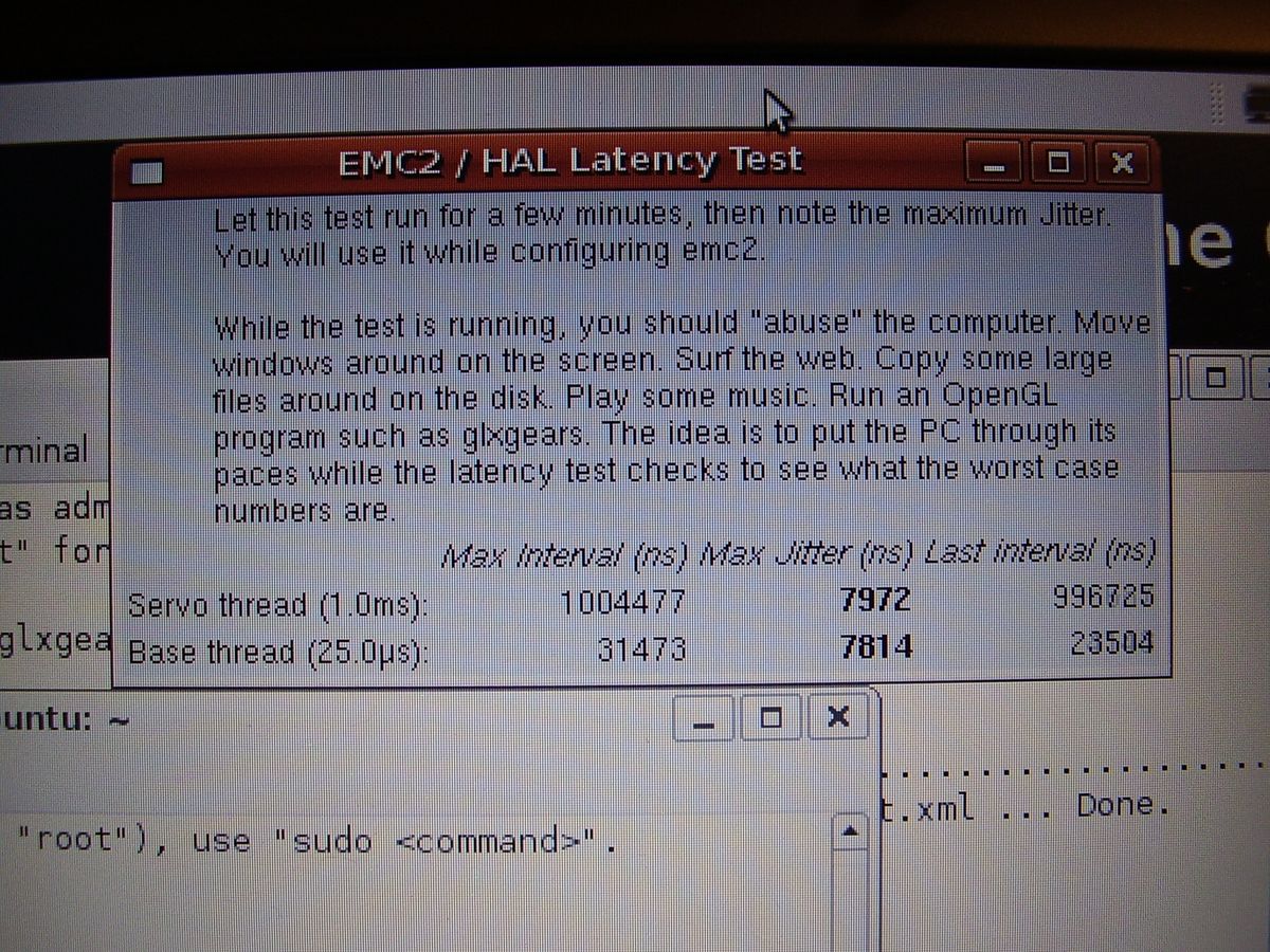

výsledky z testovania rýchlosti EMC COMPAQ presario 2100

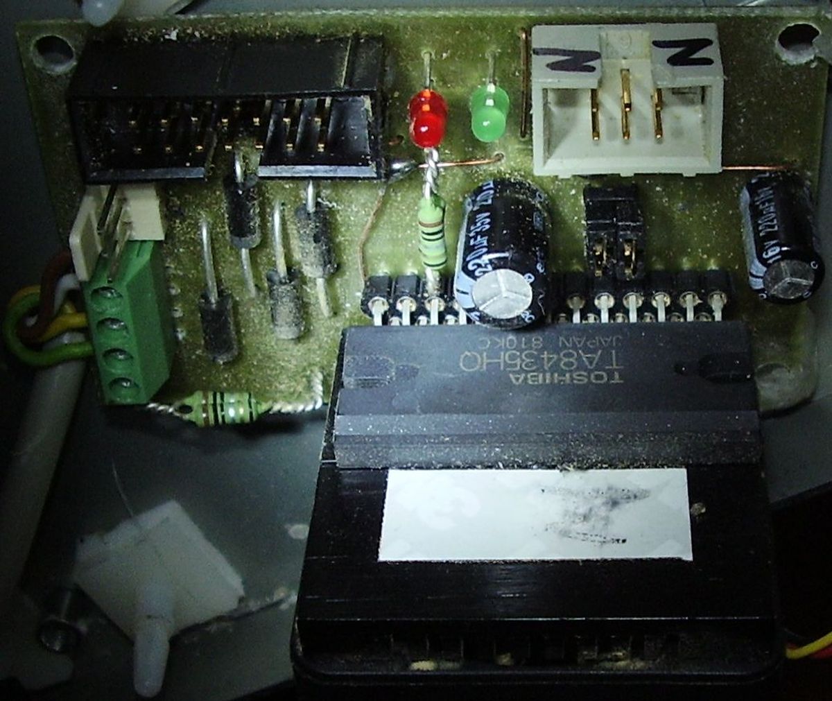

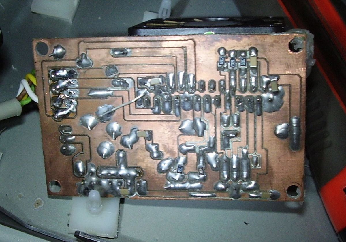

plošak driver odspodu
plošak súčiastkami hore

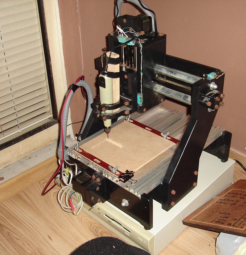

mašinka
mašinka
