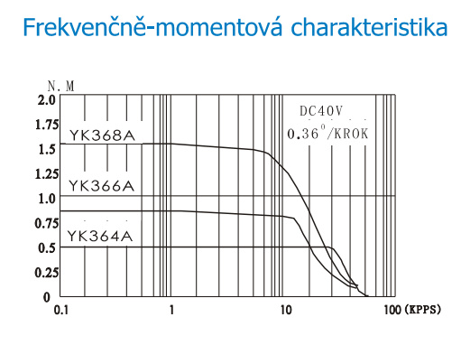

pajda píše:3.fázové KM se dají běžně točit na 3000ot/min.
koukam na tento obrazek a nevidim tam 3000ot/min.
vidim 10000 kpps
otkud .36*10000/360*60 = 600 ot/min (YK368A) nebo 1800 ot/m YK364A
pak pokles momentu.

A já bych to zde http://www.gravos.cz/download/katalogy/ ... ies-cz.pdf viděl klidně na 6 000 ot./min. při 1Nm který je skoro konstantní od 1 000 ot./min. Neberte mě úplně doslova.
