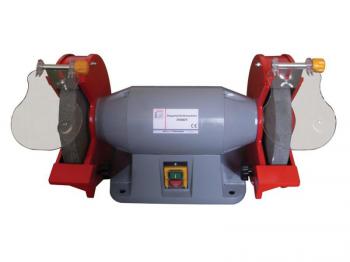

Asi je zbytečné zakládat nové vlákno...
Chci nějakou mírně výkonnější brusku do garážové dílny, kotouče něco mezi 175-250, hlavně něco co se hned nezastavý když na to trochu přitlačím :)
Co jsem zde zatím načetl tak je doporučována česká dvourychlostní ELKO B175. Jeté se prodávají kolem 3500kč. Problém je že se až tak často nevyskytují a šance že narazím na nějakou v blízkém okolí je malá. A kupovat naslepo je risk (házení aj.)
Z nových mě zaujala tato: DSM 250 Dvoustranná stolní bruska Holzmann
http://www.zbozi.cz/vyrobek/dsm-250-dvo ... -holzmann/" onclick="window.open(this.href);return false;
...nemáte s ní někdo praktickou zkušenost? Je sice o trochu dražší než Elko ale zade kotouče 250mm a 30kg váhy. Jen 900W se mi na 250 kotouč zdá málo (i když pokud by to byly poctivé 3f waty tak asi ok). Je možno ji objednat v jedno i třífázové verzi (bral bych určitě 3f). Netušíte někdo co přesně se myslí větou : bezúdržbový indukční motor s podpěťovou spouští? Každý motor je přeci indukční ne? Nebo je to nějaká moderna s "čínskými" waty strácející výkon při sebenepatrnějším zatížení?
Popř. doporučte něco jiného v podobné cenové relaci. Díky.

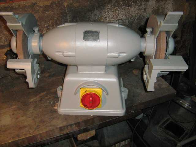

Netušíte někdo jaké má označení tato stolní bruska? Proporčně se mi moc líbí a je to zdá se tak maximum na stůl pak už jsou stojanové... asi jsem se zamiloval :)
Zbýňa
Příspěvky: 2197
Registrován: 3. 9. 2010, 8:45
Bydliště: Čelákovice
8. 6. 2015, 10:59
Na nože je ideální tenhle typ
http://www.google.cz/imgres?imgurl=http ... CsQMygMMAw" onclick="window.open(this.href);return false;
je to předchůdce hranatýho Elka, taky dvou otáčková, ale oproti hranatý je vyšší a mnohem líp se může nožema ke kotouči. Navíc jde velice jednoduše předělat na dvoustovky kotouče.

to Zbýňa ,ano tu jsem měl v minulé dílně velmi dobrá za tu repasi to stojí :wink:
