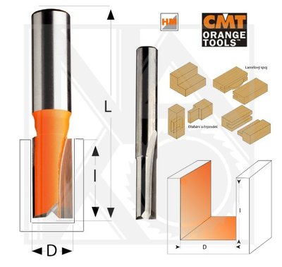

Ahoj, mám tu jeden problémek ohledně broušení frézy.
udělal jsem si G-kod na strojní broušení tohoto nástroje. Jenže vzniknul mi veliký problém. Ať zkouším různé druhy brousků, tak mi tato fréza funguje jako orovnávač těchto brousků.
Trochu k postupu: Mám frézu upnutou v ose Z a ve vřetenu je upnutý brousek, kterým opisuju nástroj a v Z ose jen odklesávám po 0,1mm.
Brousek se statečně zmenšuje. Zkusil jsem snad všechny tvrdosti v mém dosahu, bílý, červený, šedý a dokonce i řezací kotouček.
Průměry 15-20mm - stopkové. Otáčky od 5 000 do 24 000, pod emulsí i na sucho.
Už nevím jak dál. Když ty frézy vybrušují, tak na to musí mít nějaký spešl. brus. Nedovedu si nějako představit, že by to pokaždé orovnávali a nastavovali na požadovaný průměr.
Jedná se o ten typ uprostřed obrázku.

Možná je to cesta do pekel, ale chlazení není problém a dodržení geometrie nástroje taky.
Procházím ten odkaz, ale nějak se nemohu zorientovat. Jaké se používají otáčky - obvodová rychlost? Vysoké nebo naopak nízké, při dodržení chlazení?

http://www.brousici-kotouce.cz/cz/diama ... touce/1a1r Tohle vypadá použitelně, použil bych ten pr. 50 s kovovým pojivem. Otáčky musíš vyzkoušet, zkusil bych něco mezi 25 - 40 tis. ot./min. Bruska co máme v práci používá pr. kotouče 75 mm a má něco kolem 25 tis. ot./min. na sucho, jen odsávání prachu a jde tím tvrdokov docela slušně brousit.
Edit:
Po bližším prozkoumání si myslím, že na ten pr. 50 bude bohatě stačit 10 tis. ot./min. Naše bruska sice těch 25 tis. točí, ale jen s přídavným zařízením, fortunou, normálně točí jen 5 - 8 tis. ot./min. při pr.75 mm brusného kotouče.

SK se pri brouseni chladi , protoze pri tom v tom materialu vznikaji trhliny a novy brit pak vydrzi podstatne mene. Doporucuju pokud mozno kazdopadne chladit.

Jak se poznají trhliny a jak se na nástroji projeví ?Radek-B píše:SK se pri brouseni chladi , protoze pri tom v tom materialu vznikaji trhliny a novy brit pak vydrzi podstatne mene. Doporucuju pokud mozno kazdopadne chladit.
RADEK
Nemá náhodou někdo doma takový brousek se stopkou? Stopka do pr. 12mm. Když vidím ty ceny, tak se mi do toho nechce. Jde mi hlavně o to, jestli je to schůdná cesta, jen to vyzkoušet. Když vemu cenu brousku kolem 700Kč, tak za to mám novou frézu.
