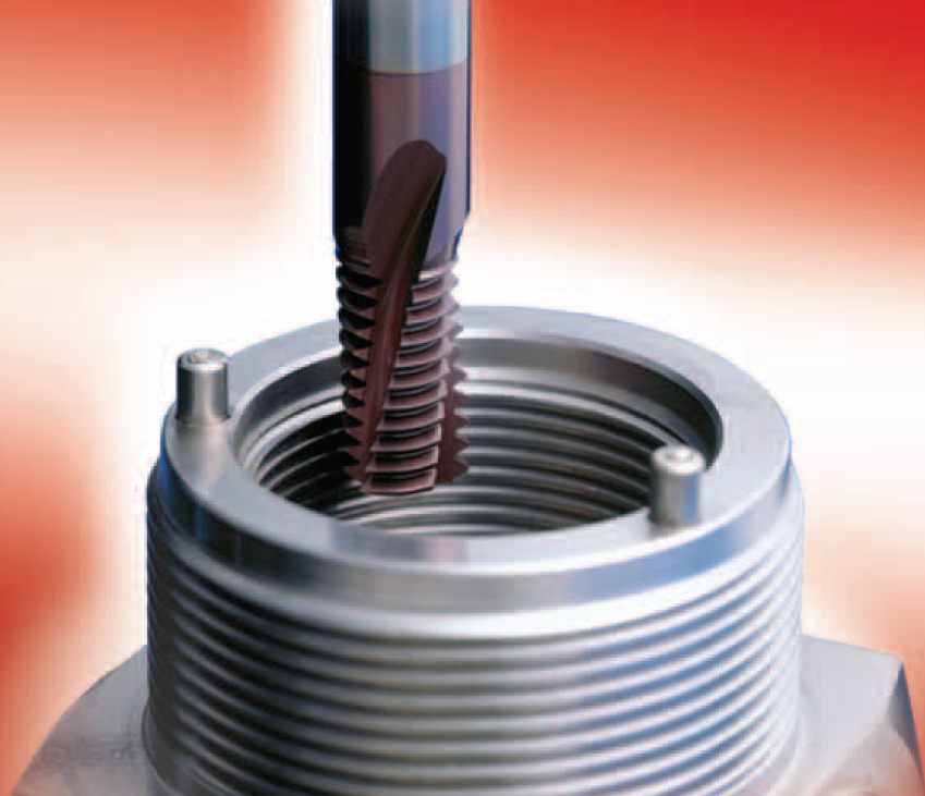

A k čemu slouží ?
Obrázek
Obrázek
Obrázek
Obrázek

odvalovací frezan a vyrobu ozubenych kol

Obávám se, že s tím nikdo neodvalí ozubené kolo, protože to nemá šroubovici ani profil na ozubení. To je fréza na drážkování jaké je např. na čelistech zámečnických svěráků.

Pokud můžu, tak bych si tipnul na závitovou frézu se stoupáním 3 mm.

Ten závit by musel být jedině vnější a fréza pod úhlem stoupání.

Nejsem si jist tím závitem, ale připadá mi to jako jedna z pravděpodobných možností. Klidně bys s tím mohl dělat i vnitřní závit, jen musí být většího rozměru než fréza. Druhá možnost by byla fréza na ozuby vyměnitelných čelistí pneumatických skličidel nebo něco podobného. Těžko soudit, když nejsou údaje o úhlech zubů.

asi opravdu závitová fréza na vnější průměry - mimochodem dá se s ní dělat i to drážkování (vroubkování) na ploše
ve Škodovce na ni byla speciální mašinka, soustružník točil polotovary šroubů a vedle na mašince frézoval závity = snadné prachy pro dělňase v úkolu :lol:

Podle mě je to v pořádku, závitové frézy takhle vypadají běžně (viz obrázek), i když sám jsem zatím na vlastní oči viděl jen monolitické :-)

Mám nějaké podobné závitové frézy ze zbrojovky (tam se s tím frézují závity na hlavně). Mohlo by to být ono.

No dostal jsem to před lety od dědy a ten to jako 15-titetý klučina vzal z tanku nebo pásáku když to u nás zůstalo po němcích

to je vrubkovacia freza na rovinne povrchy, presne ako vrubkovacie koliesko na sustruhu.
