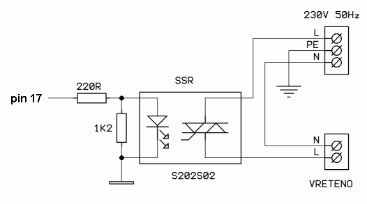

Potreboval by som nejakú elektroniku čo by mi zoplo relé. Mám 17-ku pin no nom signál 4,3 volt ale nijake mikro relé nezopne.Je to na vreteno. Treba asi nejakú elektroniku. Akú?
purs
Příspěvky: 195
Registrován: 24. 1. 2009, 6:46
Bydliště: Nova Paka
1. 2. 2011, 11:34
Ja pouzivam na ovladani vretene s KRESSem 1050 zapojeni viz. obrazek.
Polovodicove rele lze koupit zde : http://www.vo.gme.cz/cz/index.php?product=523-158

Ten pin 17 a těch jeho 4,3V je fakt taková slabota, že by to nedalo 75mA? (400mW) Pokud to dá, tak tam normálně napřímo vrzni tohle nebo jemu podobné relé: http://www.gme.cz/cz/relras0515-p634-246.html, Číňan je běžně používá na červených deskách elektroniky s Toshibama.
Pokud to je ten signál opravdu slabota, tak tam dej to SSR jak ti tady dobře radí purs.

pajda píše:Ten pin 17 a těch jeho 4,3V je fakt taková slabota, že by to nedalo 75mA? (400mW) Pokud to dá, tak tam normálně napřímo vrzni tohle nebo jemu podobné relé: http://www.gme.cz/cz/relras0515-p634-246.html, Číňan je běžně používá na červených deskách elektroniky s Toshibama.
i kdyby těch 75 mA dal tak ti to nejspíš ten port vypálí , to je blbost přímo portem spínat indukční zátěž, můžeš tím spínat optron a zaním si stím dělej co chceš , frkni tam optron za něj tranzistor a za něj relé, hlavně né relé napřímo, a nebo polovodičové relé tak jak je uvedeno výše, to je možná nejelegantnější řešení. a ten čínan je na desce třeba má ale nespíná je přímo portem!!!!

Na červené desce od číňana je v cestě z LPT: Schmit KO, optron a tranzistor, spínající relé

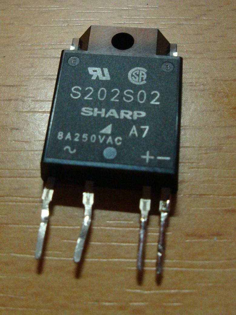

Problém. Triaky mi došli. Objednal som hned dva.Nefunguje to. Vstupní signál je v poriadku. V datasete píšu max. 35v DC. Skúšal som napájanie z pinu LPT , z USB a aj z batérie. Ale na zopínacích kontaktoch je takmer hlucho. Na jednej nožičke privediem 220v AC a na druhej mi ukazuje 5v AC . Na druhom triáku je to isté. Ohmetrom mi ukazuje min zopnutie. V čom robím chybu?

co jsi nakonec pouzil za soucastky?

Použil som toto a určité odpory . Potom v zúfalstve aj bez odporov.

4. 2. 2011, 6:54
na ovladacim vstupu je vpodstate ledka
na silovych svorkach je spinaci obvod ktery pracuje pri pruchodu nulou
jak jsi to meril?
co jsi tam mel za zatez a na jakem napeti?
ono to totiz asi nebude spinat bez korektni zateze

Na vystupe som mal iba merák alebo stýkač.

Tiež ma napadlo to s korekt. zátžov ale nevyskušal som to.
Příspěvky: 23434
4. 2. 2011, 7:04
merak bude problem
dej tam korektni zatez a bude to fungovat
myslim ze konkretne tenhle kousek jsme pouzivali ve spojeni s hradlovym polem a spinali primo malej asynchronak (3x samozrejme)
bylo to uplne nejcistejsi spinani ktere jsme vyrobili
predtim se stykacem to neslo
ten stykac delal desny ruseni ze pocitacum vytuhavali a sami od sebe psali klavesnice 3m daleko od toho zarizeni
