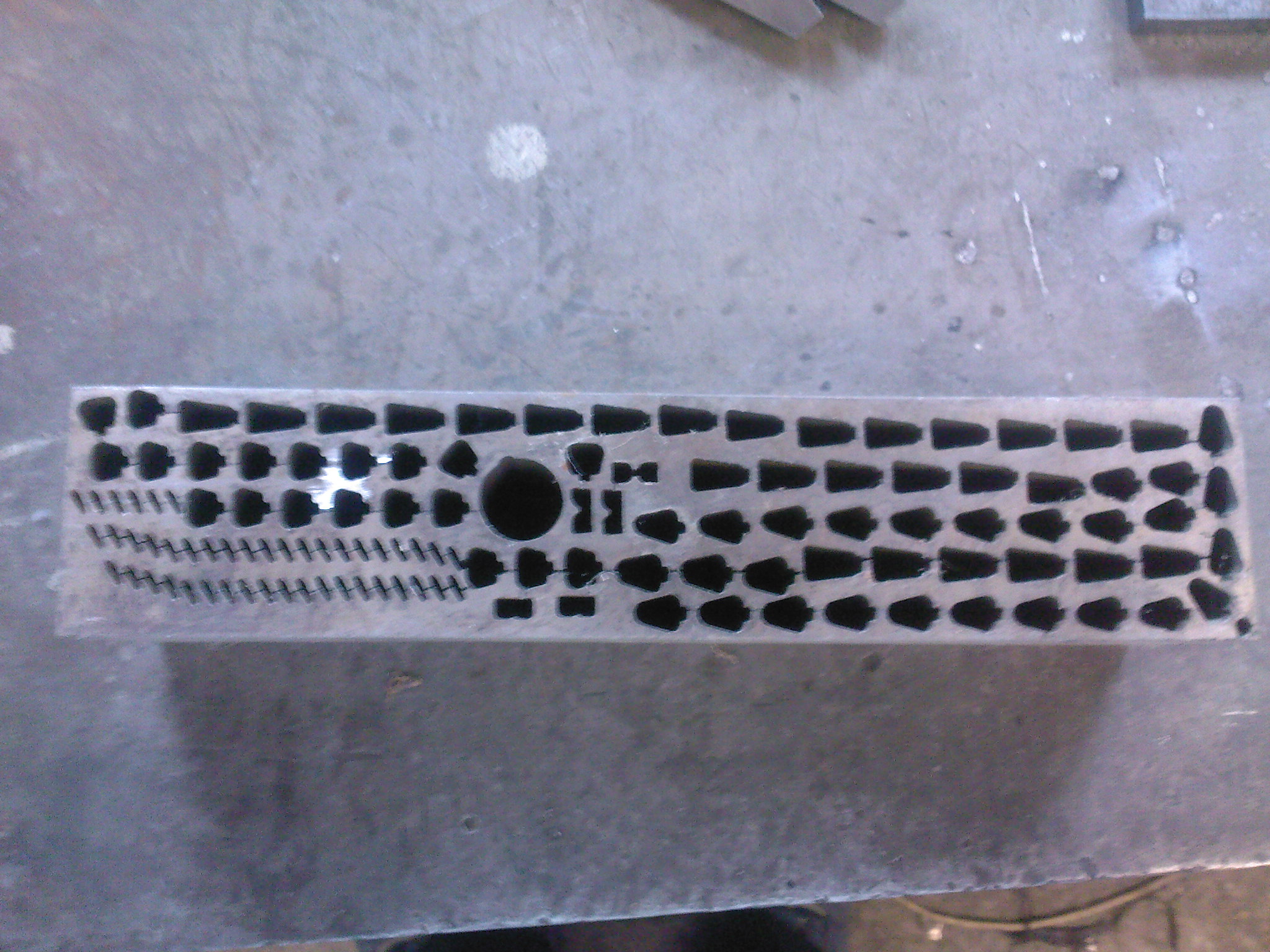

Příspěvky: 7161
5. 2. 2011, 9:28
vyrábí se na hloubičce drátovce , a jeden plech se na nich stříhá třeba na třikrát, takže se nejdřív vyrazí aretační díry plech se posune vyrazí se drážky pro vinutí a zároven plechy pro rotor a v další fázi se vystřihne vlastní statorový plech a to asi dva tři střihy za sekundu,

deckelmaho
Příspěvky: 42
Registrován: 14. 3. 2010, 4:36
5. 2. 2011, 6:10
robokop píše:co na tech strihadlech stoji tolik penez?
hadam ze se delaji na hloubicce
material, cas vyrobi, tym ludi, technologia vyrobi...sustruzenie, cnc frezovanie, brusenie, kalenie, dratorezanie, obcas edm hlbenie, zamocnicka robota, tyzdne roboty, ked sa to podari a ide vsetko na prvyraz ako ma ist, je strihadlo hotove, ked nie, tak nasleduju dalsie upravy...
