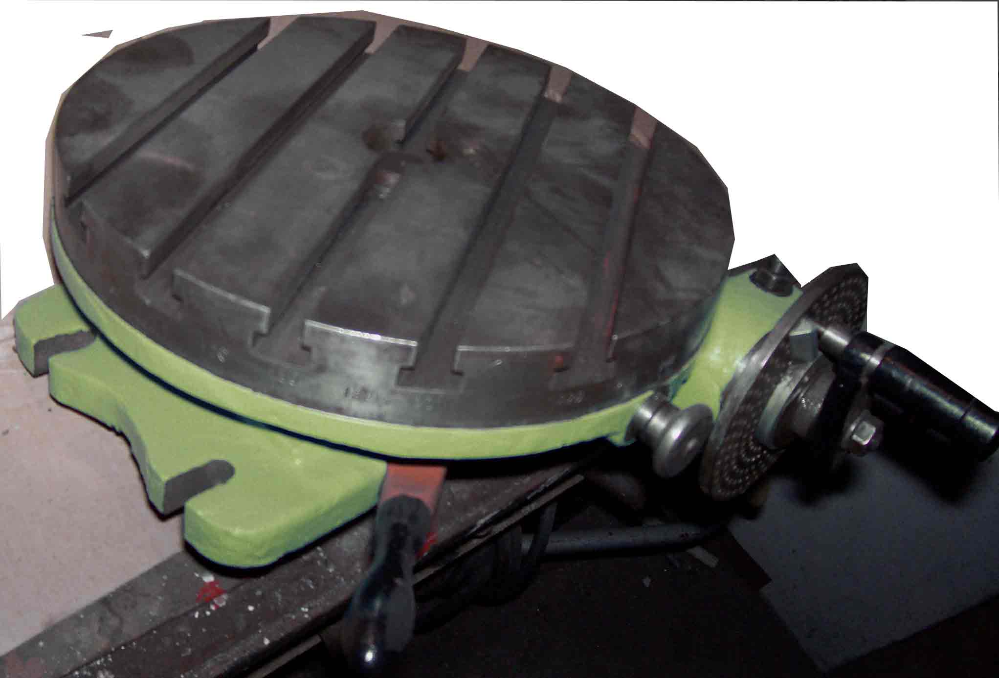

Frezka FN 22 -otočný stůl

Tohle většinou v pasportech nebývá a každý otočný stůl může být jiný.
Já mám například kroužek o průřezu klínu který se třemi šrouby zespoda přitahuje k horní plotně s T drážkami. Další 3 šrouby jsou jako odtlačáky a tím se dělá vůle.
