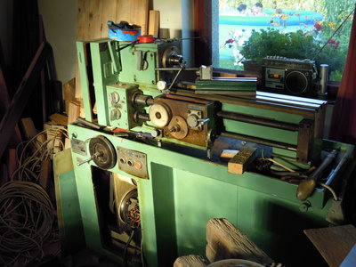

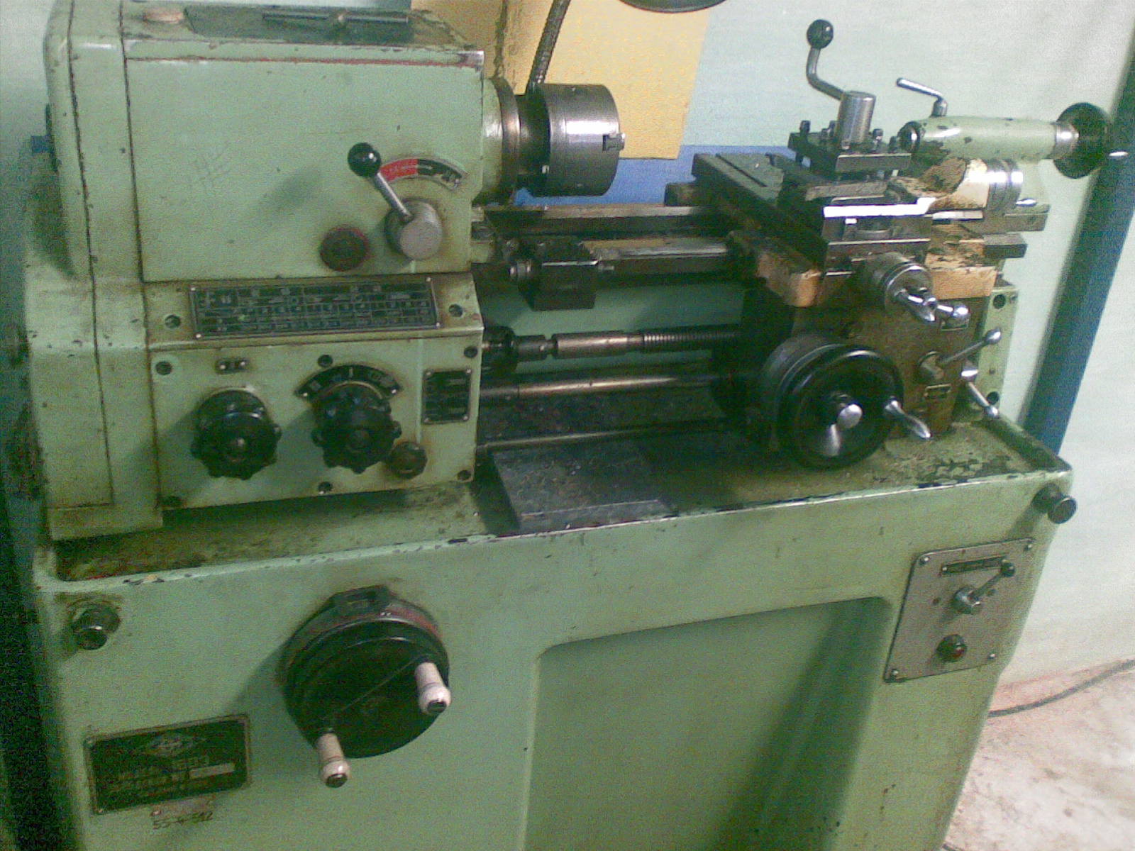

Zdravím, pred časom som sa začal zaujímať o malý sústruh do dielne.Pri hľadaní info som narazil aj na toto veľmi zaujímavé a prínosné fórum. Týmto mu chcem popriať veľa zaujímavých príspevkov.

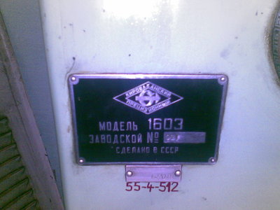

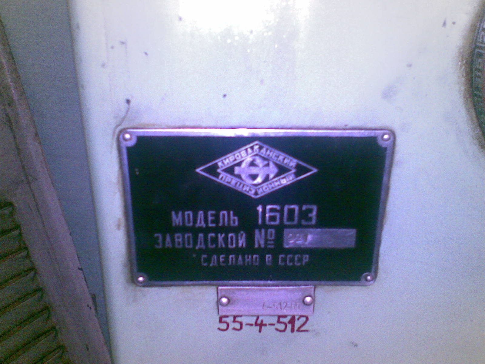

K veci. Zohnal som malý "soviet" 1603 hľadám niekoho kto ho má a poradí s príslušenstvom. Nahodil som naň novú 100/3 M1 univerzálku TOS , stará bola vymačkaná.
Má niekto vnútorné bakne na 100/3 TOS.
Uvažoval som aj o 125/mám ju/ ale bez príruby. Oplatí sa takáto výmena?
Ďakujem za každý názor. Imrich

konečne som zistil ako priložiť fotky
Takže budem rád ak sa niekto ozve kto takú mašinku má, pokecáme. /veľa o nej neviem, dám si poradiť/

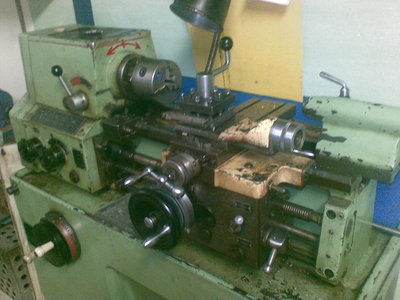

Väčšieho brata deriem doma zo 20 rokov.
Vadí mi akurát pevný koník a variatorová prevodovka,ale remeň vydrží 10 rokov.

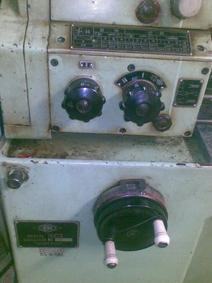

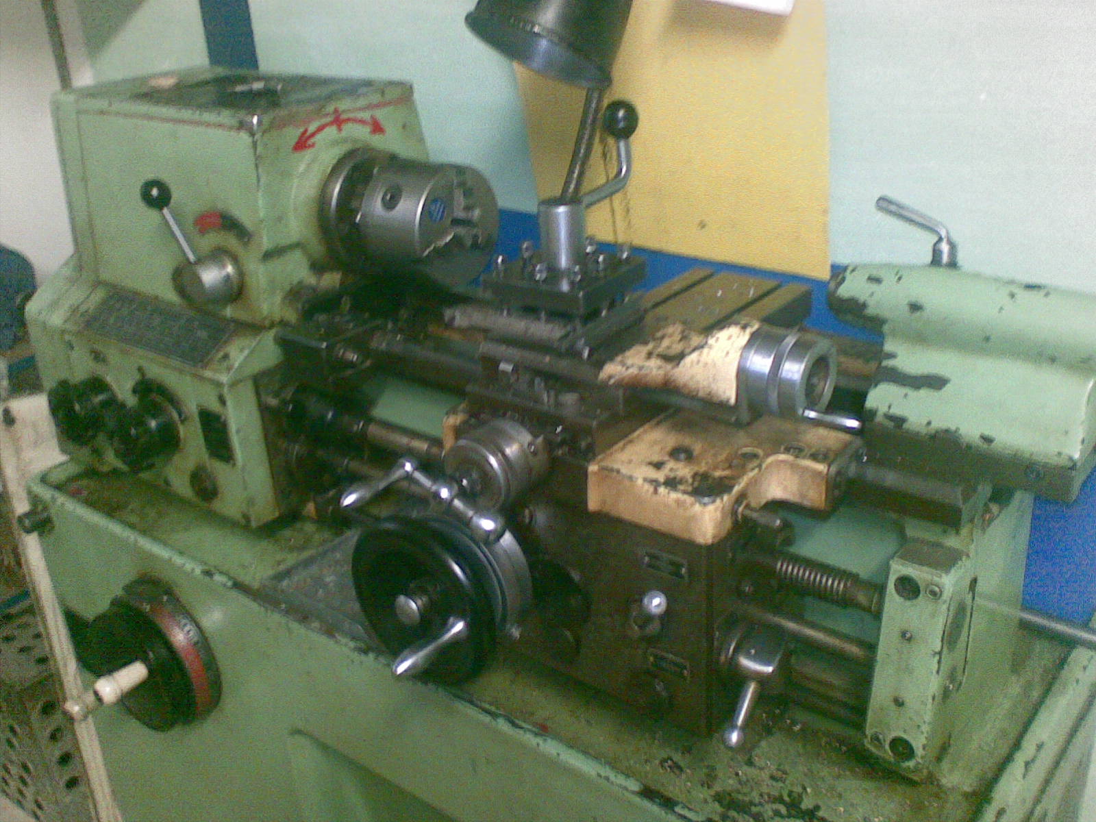

Po kúpe môjho 1603, som zistil značné bočné poškodenie variatorového remeňa. Na prítlačních tanieroch variátora boli veľmi ostré hrany, (asi ich po výrobe nestihli odihliť a značne drali remeň), tak som zrazil hrany. Ináč pre mňa je ten variátor dôležitá vec, pretože zmením otáčky podľa potreby, čo aj využívam. Neviem si predstaviť na každú zmenu otáčok meniť polohu remeňa, alebo ozubeních kolies.
Pre "rallok" napíš miesto tvojho pôsobenia. Alebo mi to pošli SZ. Rád by som bol, ak si niekde v okolí, že pozriem "MADE IN USSR"

Som zo Žiaru nad Hronom,ten variator, by som radšej vymenil za prevodovku s pevnými prevodovými pomermi,ale zasa nemá chybu zmeniť si otáčky za jazdy. Variator robil problémy v krajných polohách, kĺzal remeň, min otáčky boli okolo 75 a rezať vnutoný závit s veľkým stúpaním proti stene len na reverz motora sa mi nepáčilo.

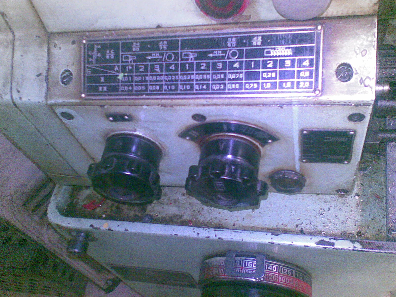

Rallok -skús pri rezaní závitu, keď je nôž pri "stene" v koncovej polohe, preradiť páku na "neutrál" (páka ktorou radíš prevodový pomer otáčok na vreteník), okamžite sa zastavia otáčky sklučovadla a pritom sa nerozpojí spojenie zo závitovou tyčou a variátor sa zotrvačnosťou dotočí, vyjdem nožom zo záberu. Zaradím späť pomer 1:8 a opačnými otáčkami presuniem suport a pokračujem v rezaní závitu. Mne na 1603 to vypínanie otáčok tak funguje,Ovim.

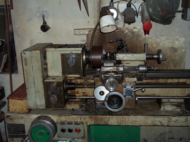

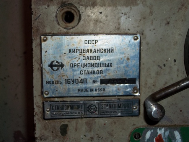

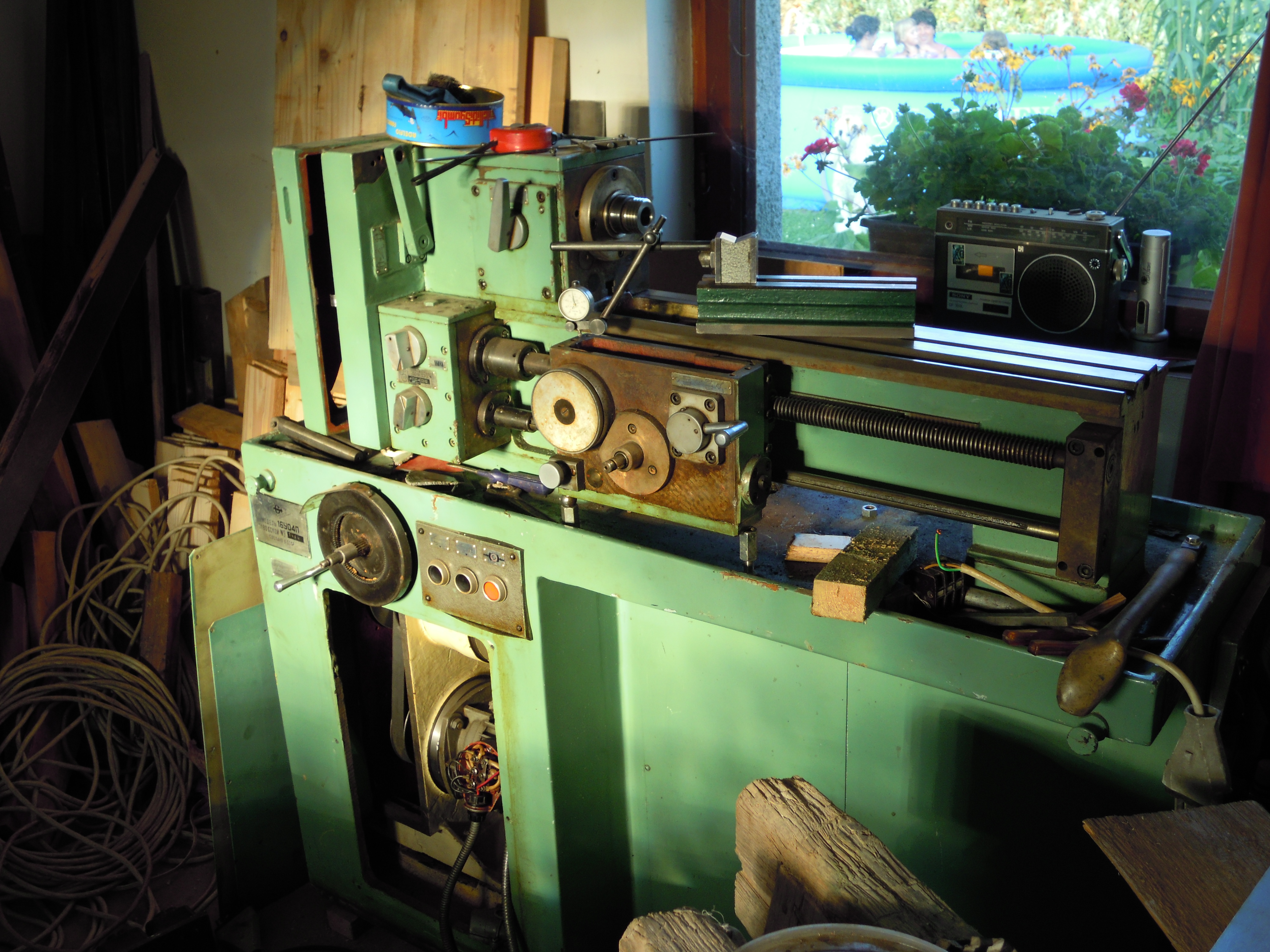

Zdravím, mám ho taky ze šrotiště, ale chybí horní suport a koník, přemýšlím, jestli to mám dodělat do původního stavu,
nebo ho rovnou zdokonalit, tedy udělat i novou suportovou skříň s příčným posuvem, variátor rozhodně vyhodím a dám
frekvenčák viz obrázek Historie - na šroťáku nalezeno několik malých strojů, mimimálně opotřebených, ale všechny úmyslně znehodnoceny,
tedy můj 16u04P bez suportu a koníku, frézka FA2U bez stolu, malá magnetka bez stolu, malá bruska na kulato bez stolu,
dle zaměstnanců šroťáku přivezeno z nějaké školy (jiná verze z výzkumáku), zaměstnanci to chtěli koupit, ale vedení
nařídilo odvoz do šrotu, tak to zaměstnanci zničili - zahodili snadno demontovatelné díly

Chtěl jsem se zeptat ( v návodu jsem o tom zmínku nenašel) lze měnit otáčky "natvrdo" nebo musím napřed zastavit a až pak zapnout obrácené otáčky?

Mam tento sustruh takisto doma, a neni problem menit otacky jednoducho zatlacis cervene tlacitko a hodis hned druhy smer..
