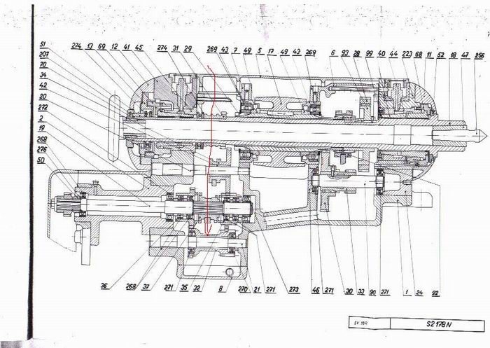

dneska sa mi "darilo" :roll:
pri rozborke SV 18 R mi spadol plech zo zadného klzného ložiska do vreteníka naľavo od remenice
vie mi niekto povedať kde sa ten plech zastavil a či sa dá nejako vybrať?
najlepšie tak aby som nemusel rozmontovať polku sustruhu :-)
Je veľké riziko ho tam nechať?

Myslis klin co vymedzuje lozisko?Mozno ti bude stacit teleskopicka tycka s magnetom na konci.

presne ten klin
ten magnet mi radila aj manželka
nevieš mi povedať jak hlboko sa ten plech zastavil ?
skusim to loviť tym magnetom jak rybar zlatu rybku...

Podle mě magnet na provázku ti moc nepomůže. Okamžitě se přilepí na první kus železa.
Ta tyčka s magnetem by byla lepší, bývají teleskopické a na konci je i ohebný nástavec.
Já osobně bych na to šel pomocí elektro magnetu. Spusť ho dolů do skříně zhruba v místě kam ti plech zapadnul a pak ho teprve zapni.

"Spusť ho dolů do skříně zhruba v místě kam ti plech zapadnul a pak ho teprve zapni"
no veď práve
ten plech mi padol v tej časti jak je radenie na normalny a strmý závit (naľavo od remenice) viď obr.
takže kde sa zastavil neviem. čo som tam svietil baterkou tak som toho moc nevidel
dole je už náhon na nortonku a odtok oleja
mám silný magnet z harddisku kde jedna strana je nejako tienená skúsim to dneska s ním

Ja by som kúpil položku č.18 z horného obrázku - morse kužel. Nemá niekto ?

pájač píše:Ja by som kúpil položku č.18 z horného obrázku - morse kužel. Nemá niekto ?
Pájač
Co se koukám na obrázek, tak položka v kusovníku 18 je celá vřetenová trubka soustruhu, pokud chceš morze vložku , myslím, že je to morse5/morse4, ale tím si nejsem moc jist, tak na tom obrázku má číslo 47

:shock: Zle som kukal , položka č 47. Dík. 8)

RUŠÍM POPLACH!
plech sa mi podarilo vytiahnuť pomocou silného magnetu z HDD pripevneného
k tenkej pásovine :P
poučenie: pri akejkoľvek rozborke zakryť handrou
položka č.47 je redukcia z metrického kužeľa ME50 na Mk4
