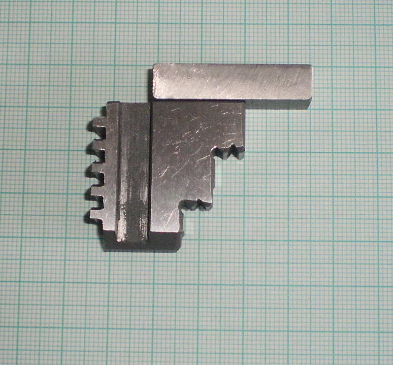

Kúpil som si nedávno sústruh CQ 9318. Čo sa týka presnosti, tak pre moje amatérske potreby úplne postačuje a nie je to ani predmet mojho príspevku. Súčasťou sústruhu je sklúčovadlo 80 mm.
Potrebujem ale upnúť duralový krúžok vonkajší priemer 100 mm a opracovať ho aj z vnútra. Je možné síce kúpiť 100 mm sklúčovadlo, aj s redukciou to ale je dosť penazí (cca 120 Euro) http://www.arceurotrade.co.uk/Catalogue ... the-Chucks a to sa mi nechce dávať.

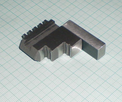

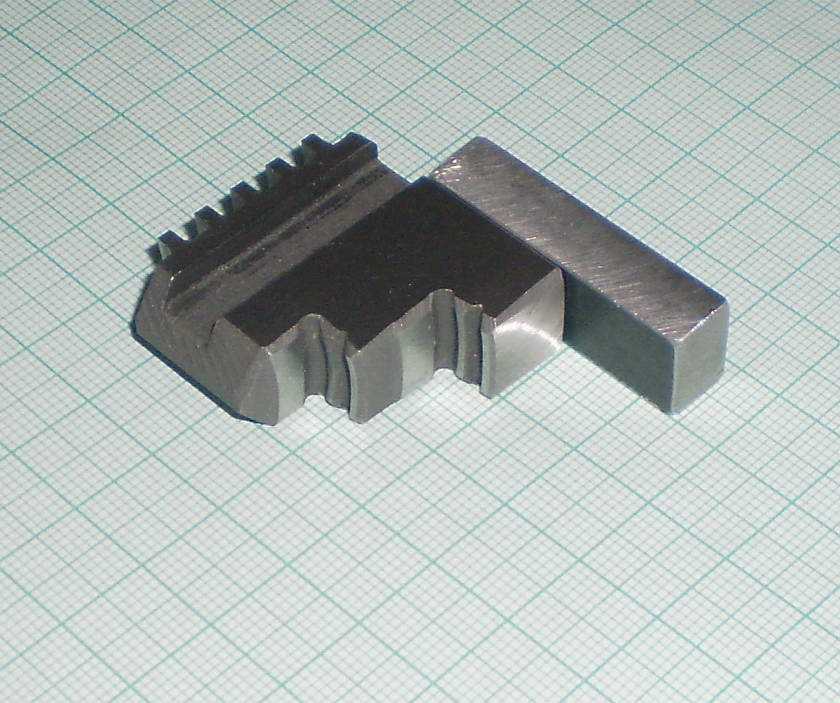

Napadla ma možnosť zväčšiť vonkajší rozmer čelustí tak, že na ne privarím kúsok pásoviny. (obrázky). Je možné zvariť spolu železnú pasovinu a zliatinu z ktorej sú vyrobené čeluste sklúčovadla? Nebudem to uťahovať silou. Keď tam bude upnutý taký veľký priemer, tak to bude maximálne dural, plast, drevo, ...
Zaujímal by ma váš názor na to privarenie. To, že záruka na sklúčovadlo pôjde dolu kanálom mi je úplne jasné.

k čelistem to přivaříš bez problémů..
Toto řešení vyžaduje velkou odvahu. Nevím kdo v republice by ti byl schopen zaručit, že svár se vlivem vnitřního pnutí a odstředivé síly neodtrhne. Navíc, nejsem si jist, ale ty čelisti bývají kalené, to je podle mě další problém, svařovat nesourodý materiál. Pokud by se ti povedlo sehnat výměnné měkké čelisti, jistě by to bylo lepší řešení než ke kalené čelisti přivařit pásovinu. Pokud si pamatuji dobře, pak pakny na měkké čelisti se vyrábí až od velikosti skličidla 125, u 160 to vím na 100%. Pokud někdo ví o zdroji paken výměnných čelistí pro 80-tku skličidlo, tak by se mi toto řešení také hodilo.
Edit: Podle tohoto : http://www.tos.cz/tospdf/nahradni_dily.pdf" onclick="window.open(this.href);return false; se pakny pro měkké čelisti vyrábějí od 100 výše. Proto ti doporučuji vyměnit skličidlo a příště to řešit výměnnou měkkou čelistí.

svářet takové materialy není vůbec žádný problém , jsou přídavné materialy které jsou i mnohem tvrdší a není problém původní čelisti popustit a po dovaření znovu zakalit, důležité je pomalé chladnutí třeba ve slídě. konzultoval jsem to se svím otcem 40 let profesionální svářeč ( od hliníku přez litinu po tvrdokov) a takových věcí již posvářel desítky. a nebyl jediný problém.sidonie píše:Toto řešení vyžaduje velkou odvahu. Nevím kdo v republice by ti byl schopen zaručit, že svár se vlivem vnitřního pnutí a odstředivé síly neodtrhne. Navíc, nejsem si jist, ale ty čelisti bývají kalené, to je podle mě další problém, svařovat nesourodý materiál. Pokud by se ti povedlo sehnat výměnné měkké čelisti, jistě by to bylo lepší řešení než ke kalené čelisti přivařit pásovinu. Pokud si pamatuji dobře, pak pakny na měkké čelisti se vyrábí až od velikosti skličidla 125, u 160 to vím na 100%. Pokud někdo ví o zdroji paken výměnných čelistí pro 80-tku skličidlo, tak by se mi toto řešení také hodilo.

Asi to dám nejakému odborníkovi zvariť. V mieste kde by som to chcel zvariť ešte čeluste nie sú kalené. Sú kalené až v miestach styku s materiálom.

Svářet bych se to nijak zvlášť nebál. Raději než normální elektrodou céóčkem nebo speciální elektrodou (jsou přímo určené na sváření kalených a neznámých materiálů).
Nástavce čelistí se šroubovaly na měkké nebo se tvrdá provrtala vidiákem a šroub dal skrz a matice zevnitř, v podstatě to tu paknu ani nepoškodilo. Ty nástavce ale byly širší a kvůli poloze měly vyfrézovanou drážku ve které seděla čelist.

Děkuji, ale jak jsem už psal víše, monoblok měkké čelisti můj problém neřeší. Nemám to kvůli soustruhu, ale kvůli polohovadlu kde je 80-tka skličidlo upinacím prvkem obrobku někdy i dvojnásobných rozměrů. Můj problém by vyřešily dělené měkké čelisti pro 80-tku skličidlo, které nikdo nevyrábí, vyrábí se až od 100-ky skličidla víše. Z konstrukčních důvodů nelze na polohovadle použít větší průměr skličidla, byť obrobek větších rozměrů se vleze. Vrchní díl dělené čelisti by pro mě nebyl problém nechat ofrézovat na požadované rozměry z desky materiálu.

ja bych vzal ty polotovary paken co tu jsou uvedene vyse (teda paklize je lze osadit na to sklicidlo)
a upravil je tak aby se na ne prisroubovaly mekke konce jako je to u profi sklicidel
tj. ofrezovat a nechat nejakej zamecek proti posunuti
ty mekke celisti bych pak udelal tak aby presahovali na prumeru tu univerzalku
kdykoli je mozne ty mekke konce vymenit za jine, stocit si tam sedylko na prumer (takze to neomackava polotovar), nebo melky schudek pro melke upnuti za hranku, proste ma to tu vyhodu ze na ty pakny prisroubuju material ktery muzu kdykoli pretocit
ty polotovary co tu jsou vyse odkazane asi budou o poznani mekci nez stupnovite pakny takze hadam ze by to mohlo snadno jit
