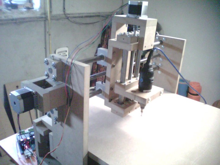

Dobry den, postavil som si cnc frezku na modelarske učely a mam jeden problem. Kupil som hrubovaciu frezku s eshopu http://www.cnc1.eu/sk/frezky-a-vrtaky" onclick="window.open(this.href);return false; číslo 106 1.5mm a mam s nou problem ze ked frezujem topolovu preglejku 3mm tak chvilku preglejka horí, chvilku nie... je problem vo frezke alebo cnc mašine? A ked je problem vo frezke aku frezku mam pouzit? frezujem iba preglejku a balzu.
Dakujem za všetky rady

Ahoj problém je v nastavení obrabění. Jakým záběrem jedeš do materiálu ? Vřeteno jaké a jaké otáčky ? Zkus laborovat začni na Z 1mm otáčky 9000. Rychlosti 600.
Těžko se radí když nevím co máš vlastně za mašinku. Popiš to víc, ukaž foto. :wink:

noo rychlost 600 mam len vreteno je iba mikronaradie od fermu takze ma rozmedzie otačok 15000-35000 a ked pouzijem iny typ frezky stale bude horet? dam sem aj obrazok. Je to moja prva cnc masina a staval som ju čiste na modelarske učely a skusal som to frezovat na raz 3mm preglejky.

bereš velice malou třísku 15000/600=25ot./mm => 0,04mm/ot., při 4 břitech 0,01!!! . takže buď rychlejší posuv nebo nižší otáčky nebo méně břitů, ev. od všeho něco.
to že ti fréza občas pálí a občas ne, je zřejmě způsobeno tím, že se fréza na čas zalepí (zapeče), může na to mít vliv i směr vláken a hustota dřeva. takže to chce trochu experimentovat. osobně bych preferoval vyšší posuv, tak 1500 a frézu s dvěma břity.

Ja jen zareaguju k tomu vretenu (cina). Upnuty nastroj muze "hazet", pak se meni geometrie britu behem otacky.
Jeste muze mit vuli a "mekkost". Takze hazivost a vule radial/axial do 0,01, pak se da neco hledat. O vulich a tuhosti
stroje nemluve. To se ale u mekkych materialu moc neuplatni.
Zkontroloval bych hodinkami hazivost driku upnuteho nastroje. Pak bych teprve resil vhodnost a rezne podminky nastroje.
Protoze sebelepsi nastroj, ktery hazi a ma vule stejne neobrabi.
Hlavne nedelat prach, ale sponu, jak hovoril Gulliver.

Ahoj ještě bych zkusil ubrat záběr na Z na 1mm, podle mě jak jedeš záběr na 3mm tak už se ti na stroji projevuje mala tuhost na Z. a samozřejmě se přikláním k nazoru Gulliver64 a Mirek-Gravos
