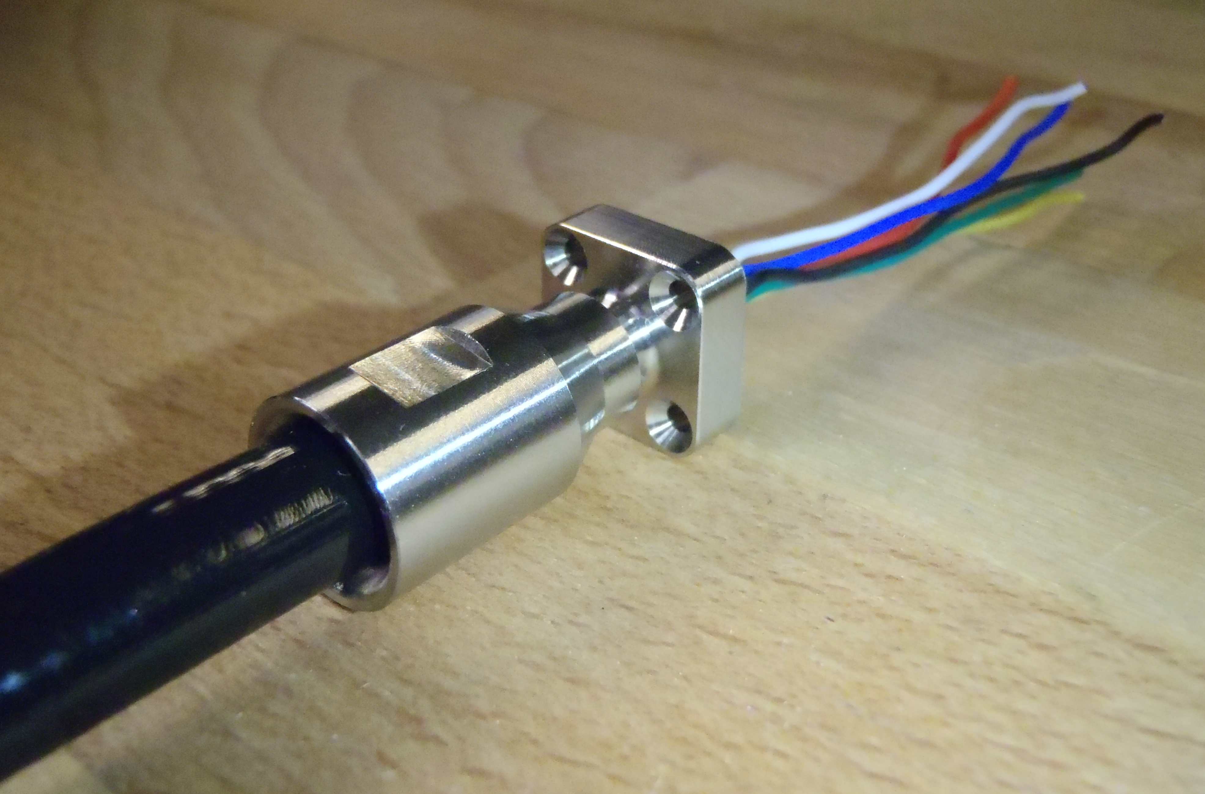

Omlouvam se za trochu OT ale treba kolektivni inteligence poradi :-)
Neporadite nekdo kde sehnat nestineny (ale i stineny preziju) kabel 6 x 0.25 (nebo 7 x 0.25) v PUR plasti? Kabel musi mit vnejsi prumer max. 6.1 mm, radeji 6.0. Bral jsem ho od Lapp Kabel (typ LiYD11Y), ale oni najednou zmenili specifikaci a delaji ho v prumeru 7 mm :-( Pro me by to ovsem znamenalo, ze vezmu bednu docela drahych, na zakazku delanych nerezovych pruchodek a vysypu ji do srotu.
Dik za pripadne rady.

Dík za tip, ale UTP nevyhovuje, tohle musí bez zmačknutí vydržet vnější přetlak kolem 6 MPa a s tím asi přeci jenom výrobci síťových kabelů nepočítají :-)

Dík, je to sice taky Lapp ale co kdyby to byly zásoby z té staré série :-)
V nejhorším se snad rýsuje možnost výroby na zakázku v množství menším než na dvě atomové elektrárny, tak snad budeme zachráněni :-) To předělání průchodek (+ dalších dílů) si nechávám jako poslední zoufalou možnost :-)

Pro zajímavost, "těžká verze" kabelu už je vyřešená, zakázkový kabel s kevlarovým opletem, test 6 MPa vnější přetlak a 2 kN přetržení a vytržení z průchodky :-)
