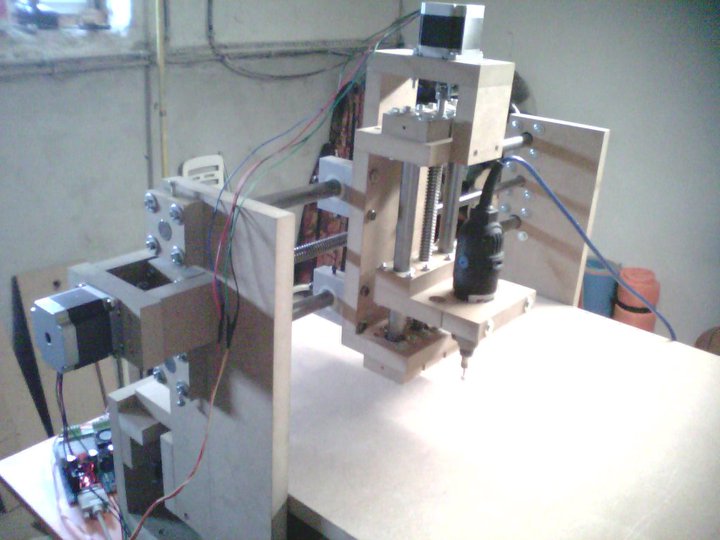

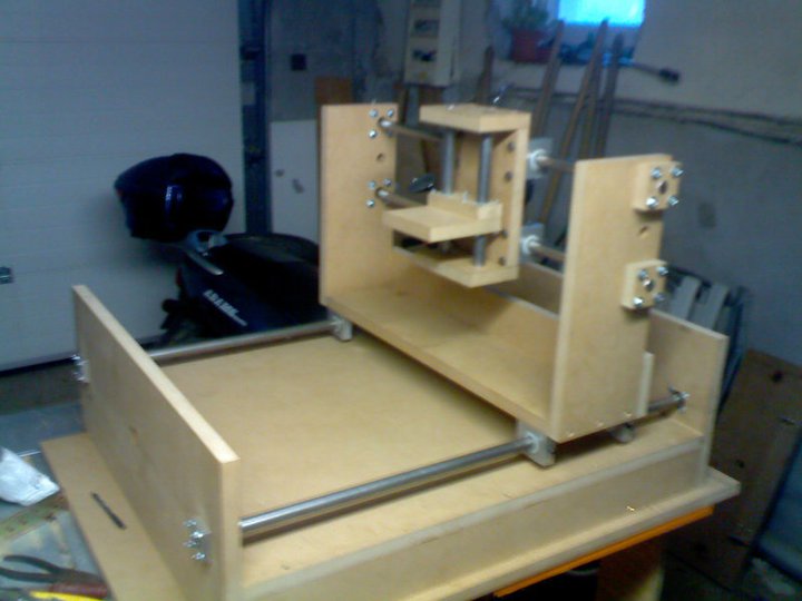

Tak musim sa aj ja pochvalit...sice oproti vašim mašinám to nieje nic moc ale na moje modelarske učely je to super vec
) prakticky som to spravil za cenu elekroniky a cenu MDF dosky a šrobou a matic, takze velmi prijatelne
) a frezuje fakt pekne a prisiel som us aj na to prečo horí preglejka.... mal som pomaly posuv na osach nastavený... všetko vyriešené
) A chcel som sa poďakovat pánovi Michalovi Dušekovi, bez ktorého by frézka nevznikla.

Každá mašinka, co funguje dělá radost. Jinak by to chtělo dát vodící pouzdra na ose Z dále od sebe. Nebo spíše použít 4 pouzdra místo dvou.

To Bobik: souhlas, vyvazena sestava momentu, nezda se mi, ze by Z. Cele je to o vlastnim uziti, pocitani tuhosti je sen.
Ono ve vysledku to nikdy nenehradi 2 tunovou masinu. Jenze, na to, co od toho dotycny ocekava a potrebuje to muze byt SUPER.
Vcera tu byla frezka za "500". prihlasim se do souteze o nejlevnejsi strojek. TOTO je spravna cesta k poznani, levneji nebo draz,
hlavni je ten zajem a chut. Jak JA rikam, jakykoli sen se muze stat realitou, pokud o ten sen moc stojis. A verte, jde to!

Velmi pěkný strojek.Jakou máte elektroniku ? Kupovanou nebo domácí vývoj?

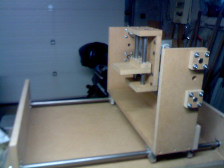

na poslednim obrazku vidim modrou cinu

taaak ta osa Z. zatial šlape v pohodke tie silonove puzdra su dlhé tušim skoro 4cm. Ked bude velkák vôla prerobim to na 4 puzdra. A elekronika je činska s drivermi Toshiba TB6560AHQ, je to elekronika az na 5 motorov aj zo zdrojom a s 3 motormi NEMA23 - z toho jeden má vyše 17kg/cm ťah a dva maju vyše 12kg/cm ťah a za všetko aj s manualnym ovladačom som dal 5000 českych a šlape zatial jak hodinky cez Mach3
) teda ale nemozem to povedat na 100% lebo zatial som vyfrezoval iba jedneho 3D dinosaura a asi 100 kusov prepážok a rebier na lietadlá. Takže zatial som ju este ani nestihol zahriat jak sa povie
