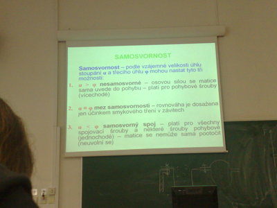

Chtel by jsem koupit kulickove srouby http://cgi.ebay.com/3-Anti-bachlash-bal ... 3a5e74d499" onclick="window.open(this.href);return false;. Jsou samosvorne?

čemu říkáš samosvorné když ho otočíš kolmo tak zatížíš matici 1kg 10kg 100kg? Tady obecně koluje fáma že kuličkové šrouby nejsou samosvorné a pokud takovýhle vezmeš zatížíš ho několika kg tak to určitě sjede, tohle s jednoduchou maticí má většinou i nějakou vůli a chodí to celkem lehce.. nicméně pokud ten šroub bude předepjatý tak např Zosu udrží naprosto v pohodě.. mám velké přesné těžce předepnuté šrouby s dvojitou maticí od THK a ten můžeš zatížit jak chceš (v rámci mým možností jsem to zkoušel vlastní vahou) a prostě se nehne, takže když někdo tvrdí jak budou předepnuté šrouby padat vlastní vahou tak vživotě asi neviděl předepnutý šroub..

Mám pocit, že jsem už předepnuté šrouby viděl a že fakt nebyly samosvorné. Aspoň se nedá na jejich samosvornost spoléhat, protože při určitém zatížení se nakonec rozhýbou. Pravá samosvornost je když moment potřebný pro překonání tření roste úměrně osovému zatížení - takový šroub se při extrémním zatížení strhne, ale neprotočí.

Ale notak, ono to závisí taky na stoupání. To předepnutí to až tak neřeší. Už jsem viděl i předepnuté šrouby (stoupání 10 mm), co utíkaly a některé dokonce z nepozornosti utekly (matice) i ven. Proč by pak norma předepisovala na svislé osy brzdy na motorech?

Na straně 7 je samosvornost docela pěkně vysvětlena http://www.spskladno.cz/stahuj.php?id=2241" onclick="window.open(this.href);return false;
Jedna fotka z hloubi internetu, asi jde o přednášku na nějaké strojírenské fakultě.
