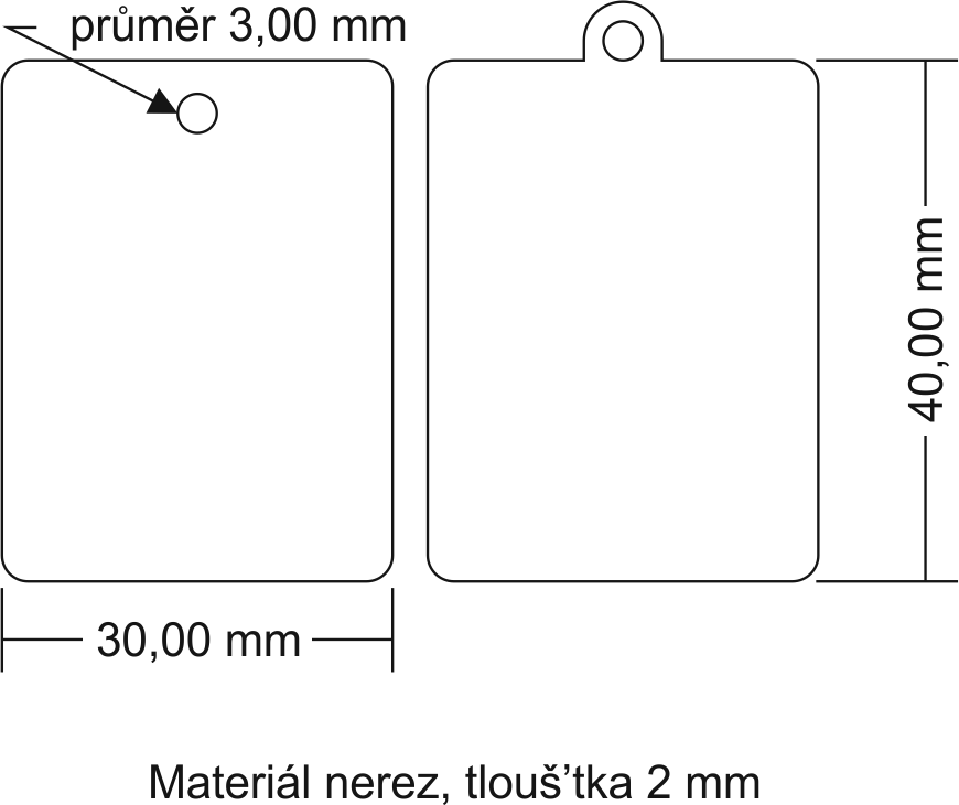

Ahoj, rád bych si nechal udělat asi tak bambilión vysekávaných nerezových dílků - něco jako přívěšků na klíče. Zátím jsem to nechal pálit laserem, ale je to drahé a náročné na další operace - odjehlení. Napadlo mě, že by to mohlo jít krásně vysekávat. Netuší někdo, jestli je nějaká firma na tohle? nic se mi nepovedlo najít, ale asi hledám špatně :-(

OskarB píše:vysekávaných nerezových dílků - něco jako přívěšků na klíče.
Děkuji moc
Ukaž jak to má vypadat. Podle toho popisu toho moc nevím, takže těžko poradit technologii. Záleží taky na síle plechu na to vysekávání. Upřesni, poptám se.

Díky, tloušťka plechu 2 mm.

to bych viděl na jednoučelové razidlo, a pro tlouštku 2mm nerez to nebude jen tak něco malého. přeci jen nerez je prevít.

Takže myslíš, že je lepší to laserovat? Potřebuju toho teď tak 10.000 a do konce roku tak 50.000 a to na laser a následnou úpravu hodně a je to i drahé :-(

razidlo by bylo rozhodně lepší, jen si netroufám odhadnout cenu, ale když máš výhled na 50 tisíc tak už bych to zvažoval.

Můžu nabídnout cenu jak na dvě samostatné střihadla, tak na nástroje + omílačku tak i cenu za kus bez omletí nebo s omletím. Fuj, hrozná slova.

Bez toho omleti to asi nepujde. Bylo by to samej drot.
