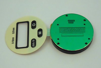

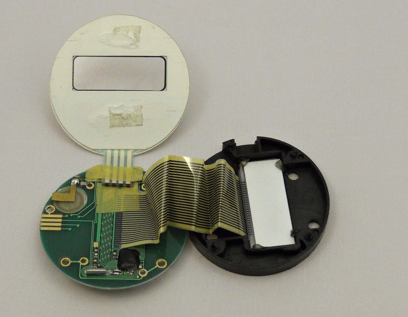

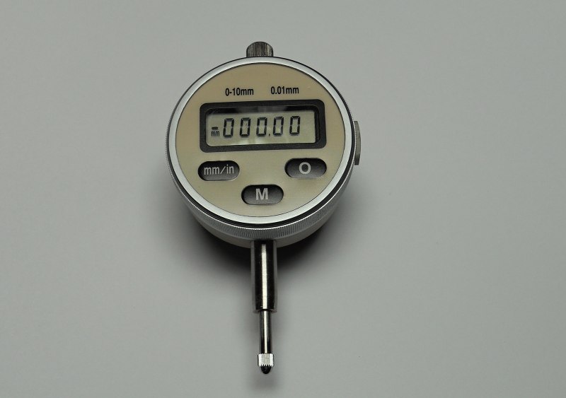

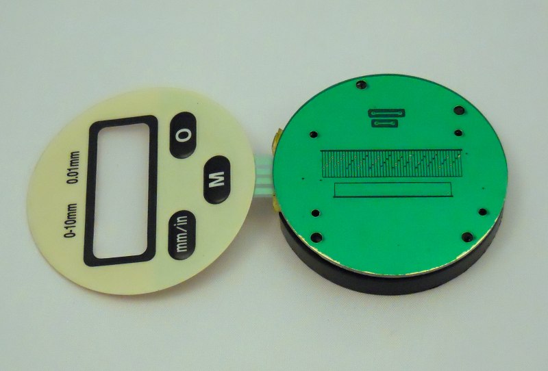

Při výměně baterky mi upadl jeden kontakt a tak jsem se pustil do opravy.
Koho zajímá co je uvnitř, tak se může pokochat.

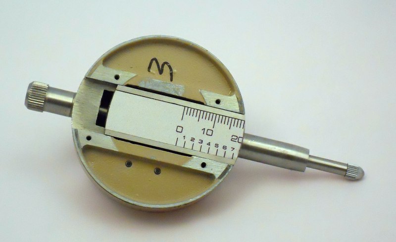

27. 2. 2011, 8:38
hehe ten kus natvrdo odrezane suplery i se stupnici me pobavil
