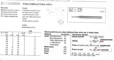

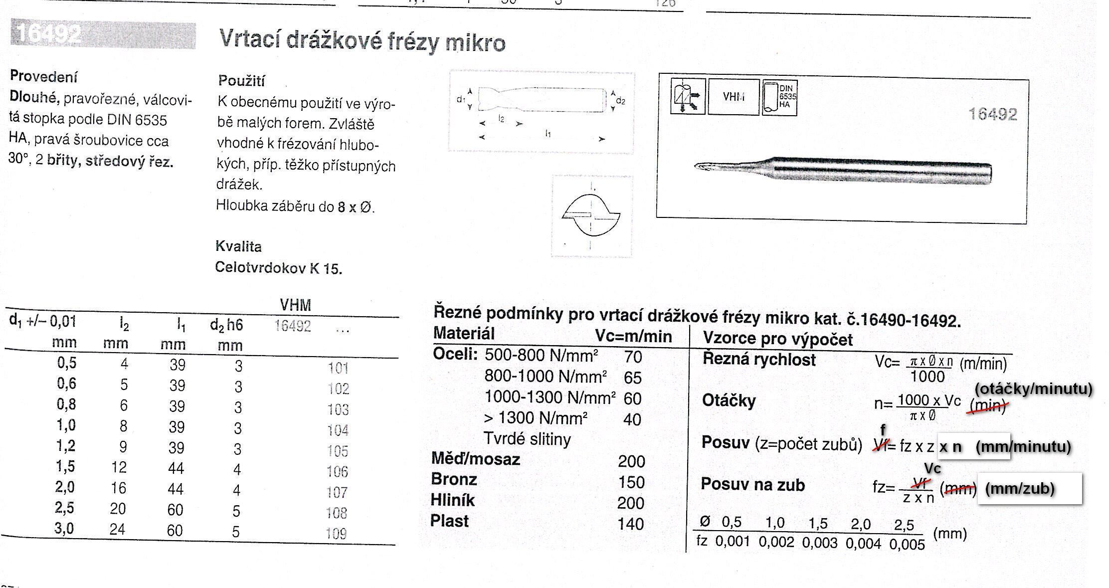

Tak něco okolo řezných podmínek jsem vyšťoural třeba zde: http://www.pm-tech.cz/katalogy_pdf/PM-T ... 8-2010.pdf" onclick="window.open(this.href);return false;
Vyrábí vysoce precizní tvrdokovové nástroje, řezné podmínky jsou na druhé stránce toho PDF a nebo viz. příloha, kterou berte spíše informativně, zdá se mi tam těch m/min. nějak moc, asi o 20% Také je to pro tvrdokovové nástroje.
Edit: Oprava vzorců, už ani výrobci/prodejci neznají základní vzorce a označení jednotlivých údajů

jaka velikost na zub ti prijde moc velka? v tom co poslal sidonie je pro 1,5ku frezu 0,003mm na zub ty v tom tvem kalkulatoru mas na 1,27mm frezu setinu což je třikrát víc než doporučuje tenhe výrobce pro tvrdokovovou frézu..
oscar
- Příspěvky: 1255
- Registrován: 2. 5. 2010, 8:50
- Bydliště: Perníkovice
v te technologicke prirucce pro vysoke skoly - tu jsem kdysi cetl a vychazel z ni.RaS píše:jaka velikost na zub ti prijde moc velka? v tom co poslal sidonie je pro 1,5ku frezu 0,003mm na zub ty v tom tvem kalkulatoru mas na 1,27mm frezu setinu což je třikrát víc než doporučuje tenhe výrobce pro tvrdokovovou frézu..
ten list vyrobce vidim poprve, tak uz vim ze ten muj posuv je velky
