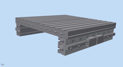

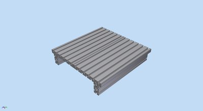

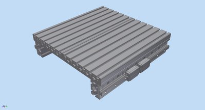

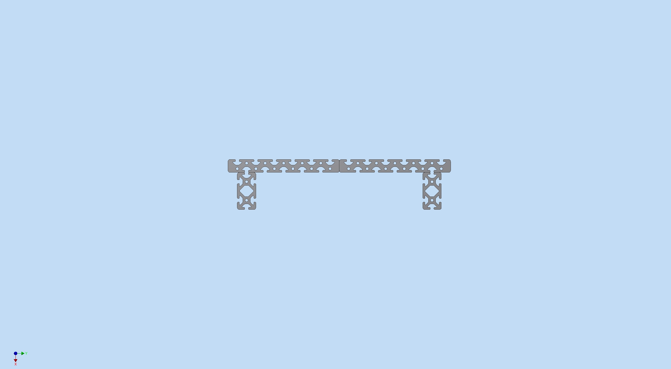

Dlouho procitam toto forum a rozhodnul jsem se, ze taky zacnu navrhovat svoji prvni frezku, tak snad se to povede ke zdarnemu konci a omlouvam se za pro vas za zacatecnicke dotazy.
A hned mam prvni: uchyceni stolu bude stacit takto, nebo by bylo potreba dat jeste plat pod nej ? Diky.
Stul bude pripevnen zeshora na profily a zepredu/zezadu k prednimu/zadnimu panelu, skrz pripravene diry v profilu stolu.

Určitě další deska ti zvýší tuhost mašiny. Předpokládám, že to bude portálová frézka s pohyblivým otevřeným portálem jen na dřevo, plast.

Diky, s plátem tedy radeji budu pocitat, zvazuju ze do nej udelam nejake vyrezy tak 20mm ode sebe, aby nebyl ten plát tak težký. Stul bude pevny, po stranach bude linearni vedeni THK HSR20.
Chtel bych na tom frezovat drevo, plast a mekke kovy (hlavne hlinik).

Koukám, že jsi studoval uložení lineárního vedení. Vůli mezi kolejnicí a dražkou udělej co nejmenší. Stačí desetina mm.

Diky, snazil jsem se si to nacist. Mam tam 3mm, takze zmensim , tohle jsem nevedel.

bobik píše:Koukám, že jsi studoval uložení lineárního vedení. Vůli mezi kolejnicí a dražkou udělej co nejmenší. Stačí desetina mm.
Není důvod pro tak malou vůli, může být klidně i milimetr. Daleko důležitější je přímost té drážky a seštelování souběhu obou kolejnic. Utahovat od středu kolejnice ke krajům, nejprve na malý moment (stačí ukuška) a potom dotáhnout na moment, jak má být.

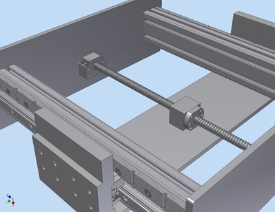

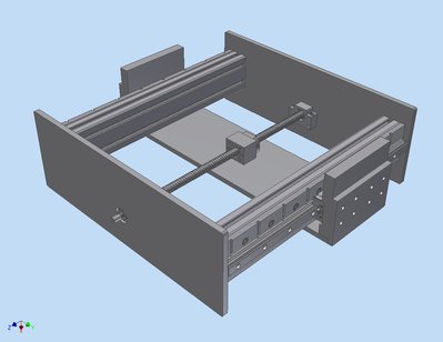

Tak male pokracovani bez spojovacich prvku. Kulickovy sroub 1605 s BF12/BK12, prisroubovane budou do predniho/zadniho panelu zevnitr.
