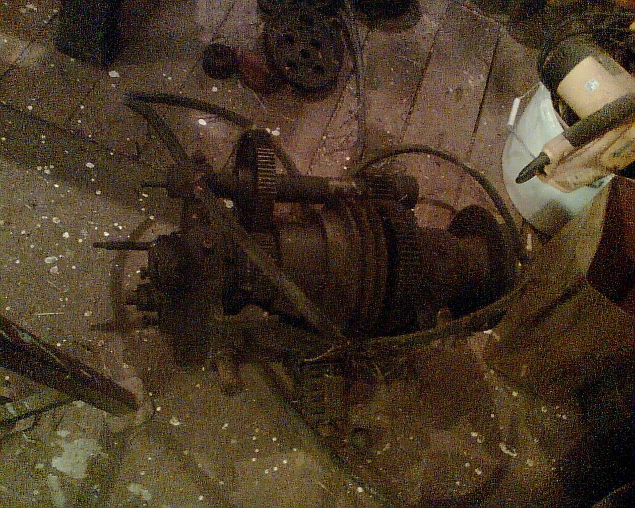

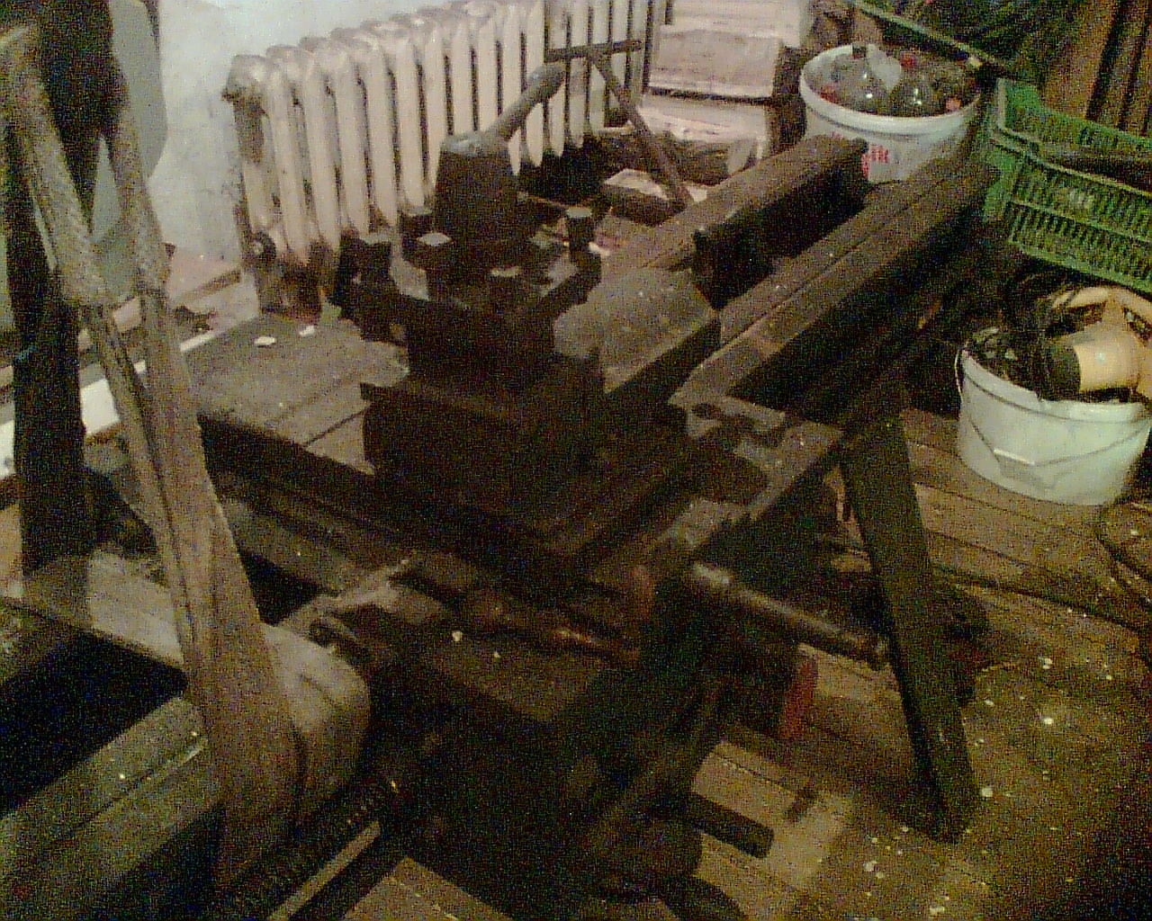

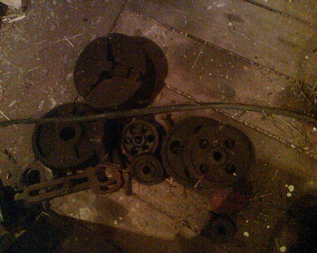

Stal jsem se šťastným majitelem hromady železa a dá se tomu říkat soustruh.

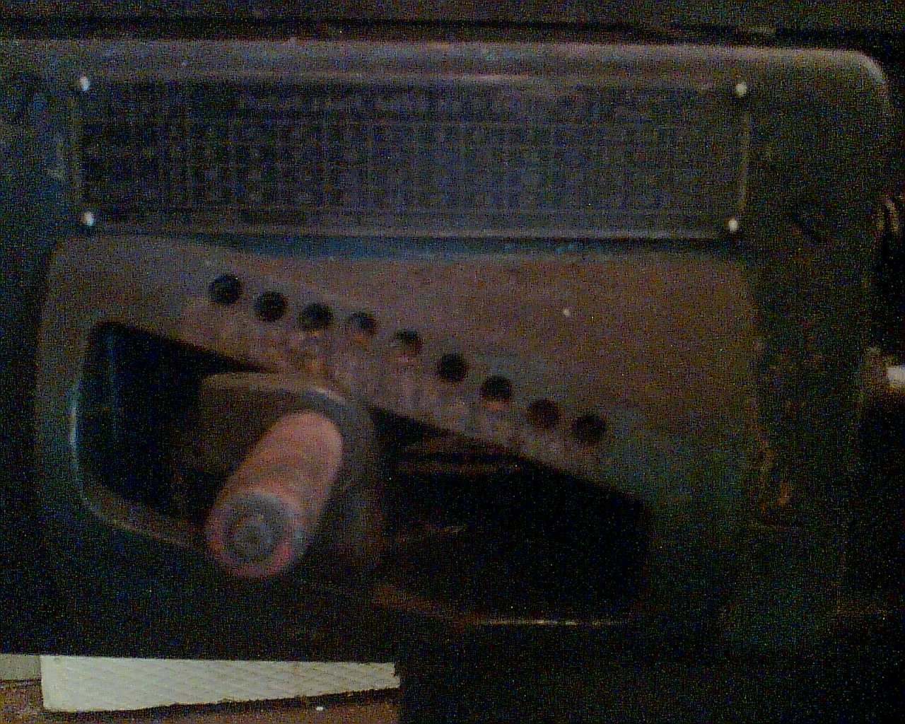

Zatím jen pár nekvalitních fotek pořízených mobilem, v podstatě nálezový stav. Dnes jsem ho dotlačil do dílny a trochu sestavil. Co dál se uvidí. Časem dodám lepší fotky, teď mi jde o to co to je za značku, případně stáří a co s tím.
A trochu popis: možné rozměry obráběného materiálu dodám, TD je do metru. Pohom dvěma klíňáky 19mm odněkud zezhora, možná bývalá transmise. Posuv včetně příčného, hromada koleček a hejblat o kterých ani nevím kam patří, neorezlý ale zanesený mastnotou.
A vady? Dost a podstatné. :( Chybí koník?? no to vpravo do čeho se dávají vrtáky, a podle tabulky umí i závity, ale jen Witvort, a pod univerzálkou je vyndavací část lože a to taky není....
Nyní jsem ve stádiu kdy přemýšlím co s tím. Zatím umejt.......no a časem se uvidí. Pokud by byl někdo ochotný se podívat a poradit budu rád. Jsem od Kostelce nad č/lesy.

Myslím, že už mám s podobnejma "šrotama" bohatou zkušenost a můžu tě ujistit, že když na něm trochu zamakáš, tak bude na domácí soustružení makat parádně. Dokonce je mi i docela sympatickej, protože už má převodovku a posuvovou tyč ( né jenom šroub).To , že je od humusu a i lehký koroze nic neznamená. Škoda, že chybí můstek ale pracovat půjde i bez něj. Případně uděláš o něco delší přírubu na sklíčidlo. Koně nějakýho starýho seženeš a buď ho upravíš nebo uděláš mezikus na dosedací plochu. Hlavně aby byl komplet vřeteník a suport. Kola nějaký veliký máš a menší a malý dokoupíš jako polotovary. Nemusíš mít všechny co udává tabulka, ale musíš si napočítat vlastní tabulku. Hlavně pozor při demontáži, všechno pečlivě uchovávat do krabiček, nic nevyhazovat a neztrácet a když něco nejde hladce rozebrat, tak se nejdřív několikrát zamyslet než použít sílu. Pro inspiraci posílám pár fotek svého soustruhu před a po oživení. Pracuju na něm běžně a myslim, že na ty roky i i slušný kusy železa s úběrama za který se určitě nemusim stydět. Tyhle starý typy mají obrovskou výhodu v jednoduchosti na rozborku a sborku a stěhovatelnosti. Já bych třeba soustruh novějšího typu co se velikosti týče do dílny dostal, ale dílna je tak blbě umístěná, že si jeho nastěhování nedovedu představit. Držim palce :D
