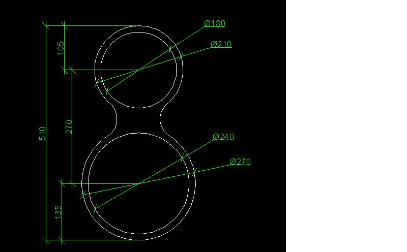

Chlapi není to sice žádný zázrak, ale pokud se někdo drápe zrovna na zadku a nemá do čeho krouhnout tak aspoň něco.
Pro hobby céencéčkaře jak dělaný :lol: ne že to někdo bude vyřezávat přímočarkou :lol:
Tady je obrázek, jsou to dva kusy síla 2 nebo 3 mm podle toho co bude doma.

O práci nemám zájem, jen mi to nedalo. Na výkresu je jedna kóta "navíc" je informativní, ale dvě tam chybí. Jistě je to kvůli knou-hau :wink:

sidonie píše:O práci nemám zájem, jen mi to nedalo. Na výkresu je jedna kóta "navíc" je informativní, ale dvě tam chybí. Jistě je to kvůli knou-hau :wink:
Navic jen jedna? Ja vidim navic 3.

Jo je to z hliníku, měl jsem za to že je to z názvu obrázku jasné :D takže nějakej dural,hliník,alu atd :lol: 2 nebo 3 mm síla, 2kusy.
Nad kótama nešpekulujte, nekreslil jsem to a ty co tam chybí si domyslete :lol: asi nejsou potřeba takže na vůli výrobce aby to vypadalo tak nějak podobně, to co je důležitý okótovaný je, to co je navíc je navíc, mimochodem já když si kreslím plánek od ruky tak si to okótuju tak abych se nespletl já sám a na nějaký poučky z vysoka ........ :lol:

Žádnou kótu navíc nevidím. Jen ta jedna mi tam chybí.
To že je součástka jednoznačne určená i bez použití těch tří kót neznamená že tam jsou navíc.
Pokud dostanu do ruky výkres a musím něco počítat tak je to špatně!
Pokud to situace dovolí (a tady dovolí bez zhoršení čitelnosti), tak je ideální vše co by se dalo k výrobě použít zakótovat.
Toť můj umělecký názor :lol:

Ve škole nás učili, že výkres má mít všechny náležitosti a koty aby, ta součastka šla podle toho výkresu vyrobit. A ne aby , si frézař, soustružník apod. musel některé koty dopočítávat, nebo snad domýšlet. Náčrtek součásti si snad mohu nakreslit pro sebe, protože znám souvislosti výroby celku. Ale pokud si dám nějakou tu součástku vyrobit, tak dokumentace musí být zcela jasná i tomu, kdo tu součastku bude vyrábět :wink: Rosťa
No, to mě ve škole učili také. Bohužel realita není škola. Je docela běžná věc, že si musíš něco dokonstruovat, hlavní je, že máš práci. Zákazníka zajímá jen to, zda finální produk bude funkční. Třeba v tomto případě můžeš ten obrázek vložit do cadu a zjistit si s přesností pár desetin ten chybějící rádius. Prostě se musíš naučit improvizovat.

mě zase může vytočit někdo kdo chce na každou blbost na který nezáleží výkres uplně se vším... přitom stačí třeba jen par kot a zbytek je volnej..
