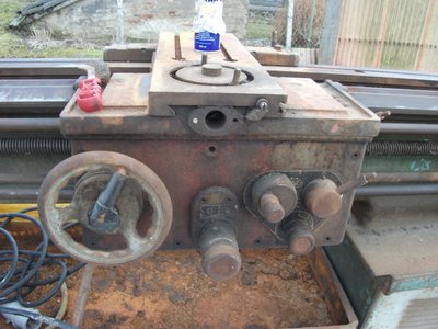

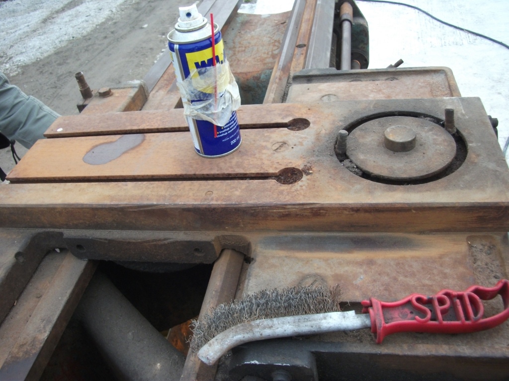

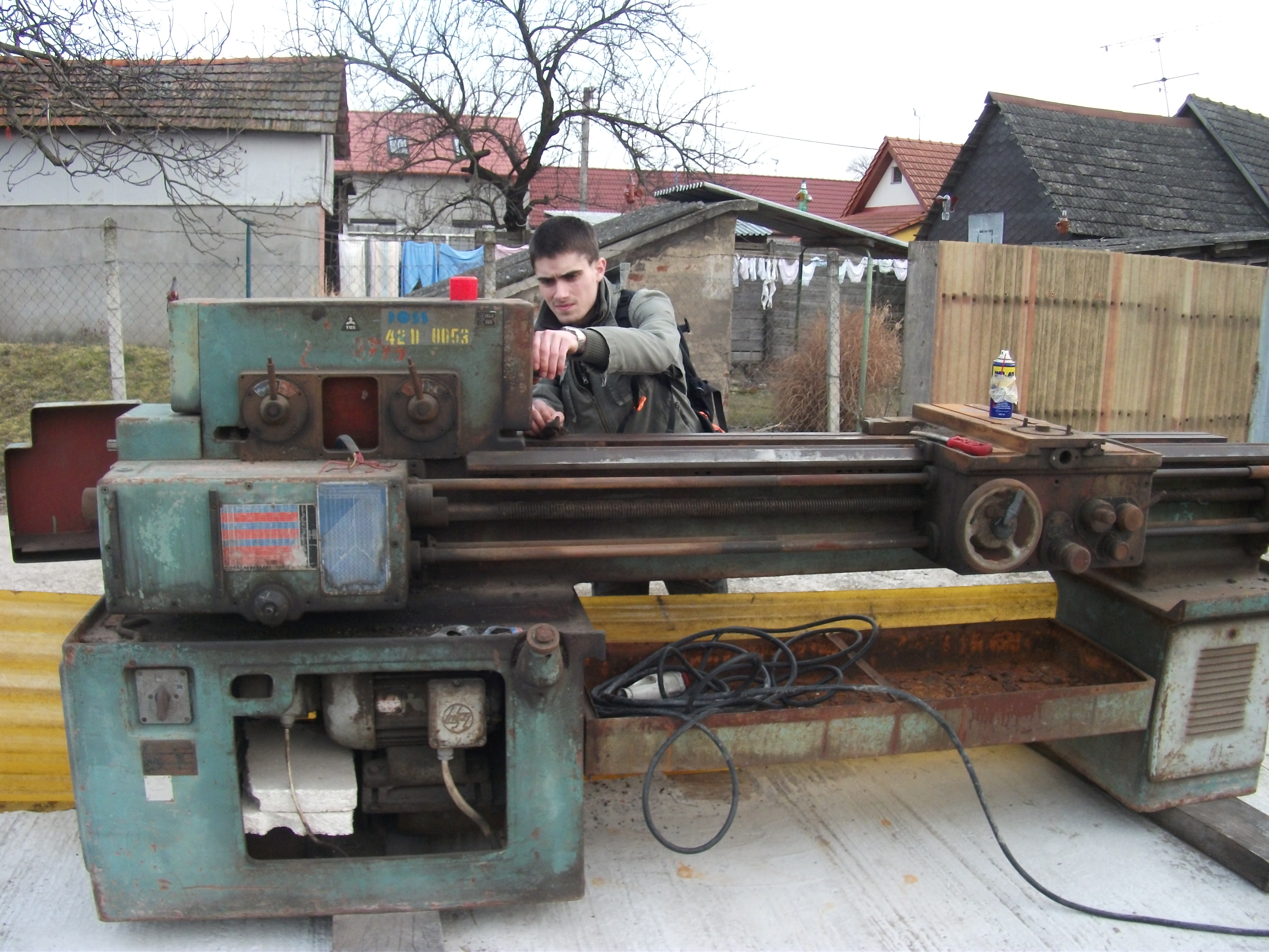

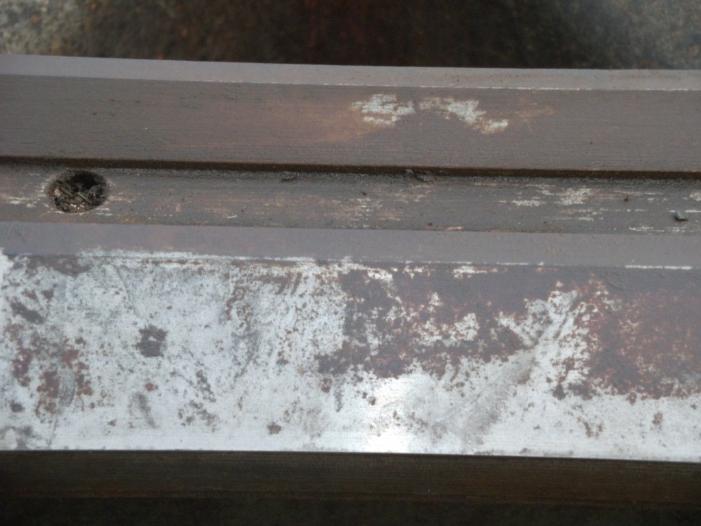

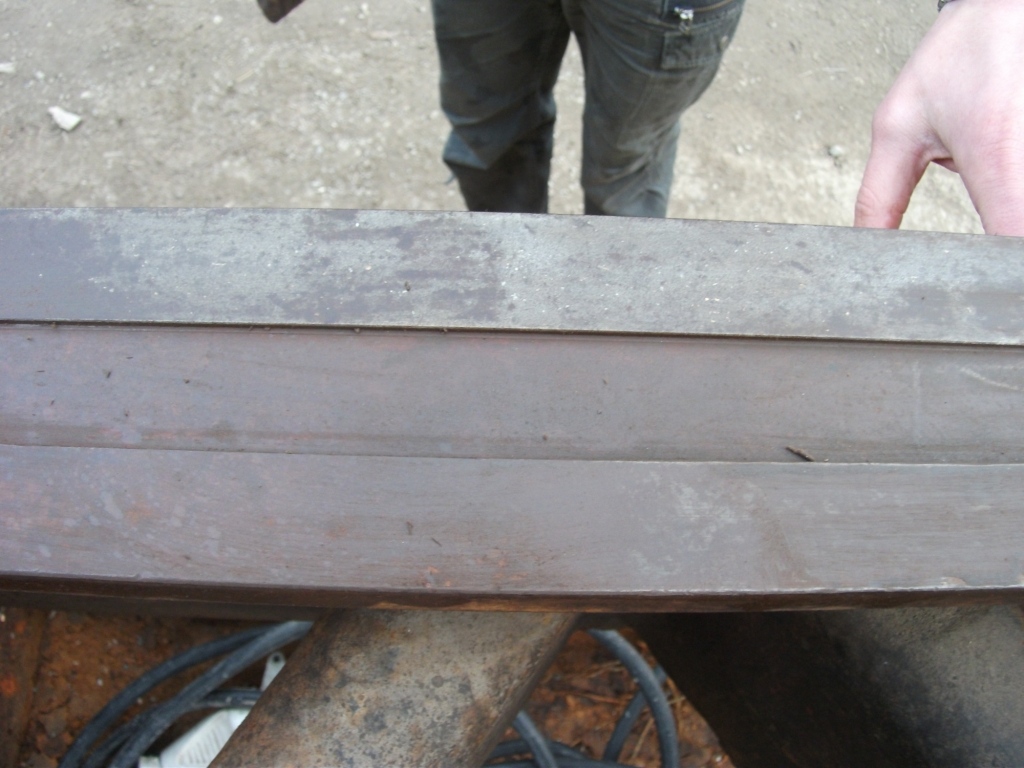

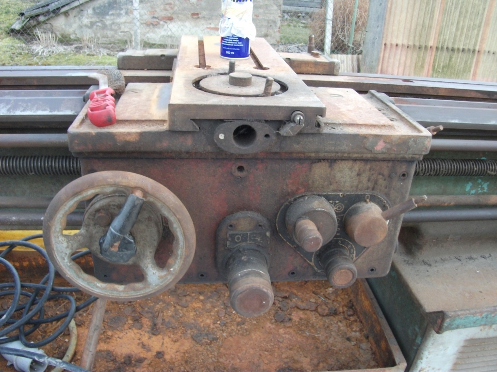

bol som obhliadnut stroj na fotkach. Je to SV18RA v hroznom stave. Vodiace plochy boli komplet pokryte hrdzou, pretoze stroj stal asi 6 rokov na dvore, prikryty len dakymi doskami. Ked som to zbadal zbliska, myslel som, ze je to beznadejne. Ale som skusil nastriekat to WD 40 a chvilu som to drhol obyc handrou a celkom ta hrdza sla dolu. Na vedeni som nebadal znamky vaznejsieho opotrebenia, len ta hrdza miestami vyzera velmi neprijemne.

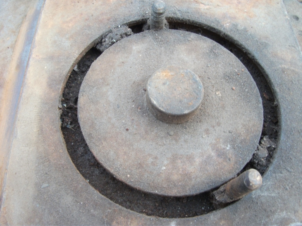

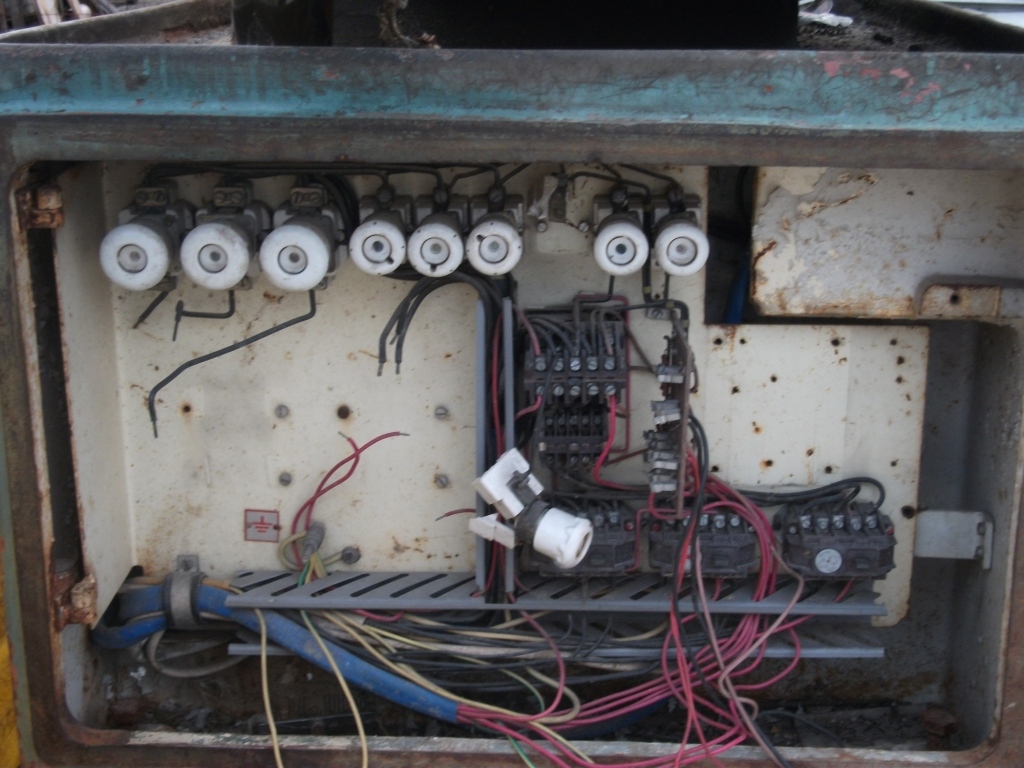

Inak priecne sane vyzeraju velmi vyzrate od korozie, tie sa asi nebudu dat zachranit, nozovy suport chyba, kovnako ako remenica motora, vymenne kolesa, komplet rozbita elektrika. Vybava nie je ziadna. Konik a vana k tomu je. Cena je 600 eur, mozno by sa dalo zjednat.
Co myslite? Malo by vyznam pokusat sa o repas? Bolo by mi toho stroja asi luto, keby siel do srotu. Mate niekto skusenost s takto hrdzavym vedenim? Dakujem za rady.

600 éček? Zadarmo drahý. Jestli to stálo venku, tak může být (spíše bude) rez zažraná do hloubky. To v litině bývá. Přebroušení funkčních ploch nebude nejlevnější.
Těch věcí, co na tom chybí. Když si to spočítáš, co do toho musíš vrazit za chybějící díly, tak zjistíš, že si můžeš v klidu koupit kompletní stroj a v lepším stavu. Poptej se v TRENSu na ceny dílů a uvidíš.
Nechci tě odradit, ale ještě rozvaž.

Opravit jde skoro všechno, ale tohle by mělo význam tak do 300 eur. Chybí spousta věcí a jen bůh ví co tomu bylo než to odstavili. Já osobně bych do toho nešel.

jestli to loze nema jiny vady a pouze tu rez tak bych se nebal, ta rez jde dostat dolu, po sto letech vypadaji parni stroje daleko hur a ty vodici plochy jdou zachranit i bez brusky
jde o to co od toho cekas a podle toho se bude odvijet co s tim budes muset udelat
ja takhle opravoval seping zapomenutej leta po povodni
a dodnes se na nem dela, vodici plochy okartacovany (nekdy i jemnym dratakem na flexu)
nezaznamenal jsem nejake poruseni geometrie
ta cena je vec jina, s ohledem na stav to mel dat zadarmo, ty prace je az az

zase na druhou stranu proč dávat zadarmo 1,5tuny litiny.. (nebo kolik to váží) 600E je asi moc ale cenu šrotu to má pořád.. a když se na tom vyřádí a uzná že to je cesta vedle tak to pošle do toho šrotu sám..

Za srotovnu cenu by som to asi zobral. Zazraky od toho necakam. V kazdom pripade, 600e sa mi tiez zda prilis. Keby to nebola nova SV 18, tak by som o kupe nepomyslal, ale na tieto stroje je slusna ponuka nahradnych dielov. Skusim sa popytat, kolko by spustili z ceny.RaS píše:zase na druhou stranu proč dávat zadarmo 1,5tuny litiny.. (nebo kolik to váží) 600E je asi moc ale cenu šrotu to má pořád.. a když se na tom vyřádí a uzná že to je cesta vedle tak to pošle do toho šrotu sám..
Asi by bolo dobre stravit pri tom stroji jeden den s odhrdzovacom a dratenkou a potom sa rozhodnut.
Dik za rady.

na tu korozi moc nehled
vetsinou to je povrchova a ta je po odstraneni zanedbatelna (rez ma cca 10x vetsi objem nez puvodni zelezo)
ono to vypada strasne a po odstraneni kolikrat najdes plochu ktera je sice cerna ale jeste stale hladka z vyroby
daleko vic se zamer na hledani opotrebeni skryteho pod tou rzi aby jsi vedel v jakem stavu to opravdu je

No, já nevím, já zase znám hodně případů, kdy zákazník dovezl lišku a chtěl to jen líznout a byly z toho hned tři desetiny a víc. Litina ráda rezne do hloubky. Takže než to vemeš za hotové, napřed si dej práci a odstraň tu lišku, ať víš na čem jsi, nebo to ukecej za šrotovou cenu a do výkupu to můžeš dát vždycky.

ono je spousta druhu koroze
nekdy to rezne do hloubky nekdy je v tech porech zapecenej olej a pusobi to temer korozivzdorne
me dostalo kdyz jsem pred rokem z trikonove slavie vyrubal hrubym nasilim pist a vylil vodu od povodni 2001 nebo kdy to bylo, vycistil a odrbal znamky koroze, takove ty slupicky vsude mozne
ted kdyz na to sahnu je to uplne hladke a nerozeznam po hmatu kde ty slupicky byli nebo kde ten pist stal
tedy si delam iluze ze to pujde i bez prebrouseni

Znie to celkom nadejne. Ako som hovoril, mna sameho prekvapilo, ze to co som pri prvom pohlade prakticky odpisal sa zachvilu pekne lesklo, a to bola len handricka a olej. Ale niektore miesta najma na konci lozka, kde byva kon boli na tom trochu horsie.
Pojdem este obhliadnut jedu SU32, ak sa podari a keby sa mi nelubila, tak este pojdem preverit tu hrdzavu 18-ku.
