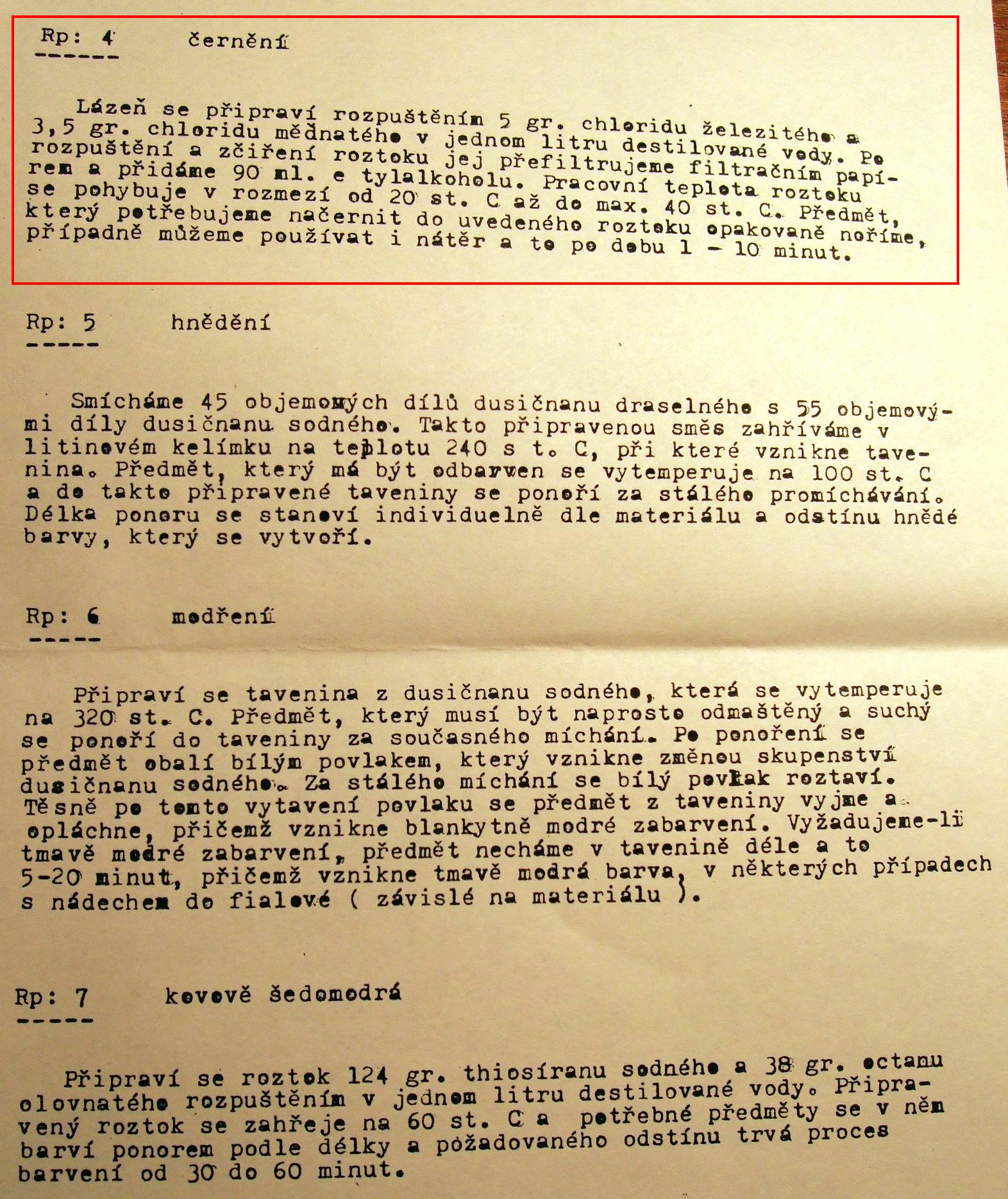

skoušel někdo to černění vtom rámečku?
Francotirador
- Příspěvky: 1172
- Registrován: 27. 7. 2010, 8:04
já
Je to jediný černní za studena, který jsem před X roky sehnal. Bohužel dneska neseženeš chemikálie jakložto normální smrtelník tj. fyzická osoba, ale pokud máš IČO a to na cokoliv, tak ti to paradoxně klidně prodají
Otázka byla nejspíš směřována jestli to funguje - ano! Ale, jak je tam psáno tak se musí moření opakovat. V mém prápadě byl vásledek velmi uspokojivý po důkladném oplachovaní mezi lázněmi a navíc vycházelo lépe s vysoušením (fénem). Výsledkem byl povrch vzhledově načerněn, to ano, ale ve vlhku korodoval
takže použití spíš na věci které jsou naolejované.
Každopádně byl výsledek lepší než při pokusech s brinýrováním dohněda, kdy se výrobek zahřál a ponořil do kaše z namletých husích jater.
Studený černění tak, jak je v rámečku dnes asi nemá smysl, spíš bych to nazval znouzecností a to jen pro někdo, kdo mápřístup k chemikáliím. Mnohem více me zaujal "nátěrovej" černící gel (asi jako první si uvedomili poptávku maloodběratelů MDG blackbull http://www.mdg-servis.cz/Cerneni/1209.html" onclick="window.open(this.href);return false; - předtím se sice lázeň dala vpohodě sehnat, ale minimální balení bylo v řádu litrů (takže pro domácí použití dost drahé)

blackbul se prodava sada na aukru za 500 kč. skusím to přes týden a uvidím jak to dopadne. ptal jsem se spíš proto jestli to vubec skoušet. chci načernit jenom par čepu . same drobnosti nic velkeho.
