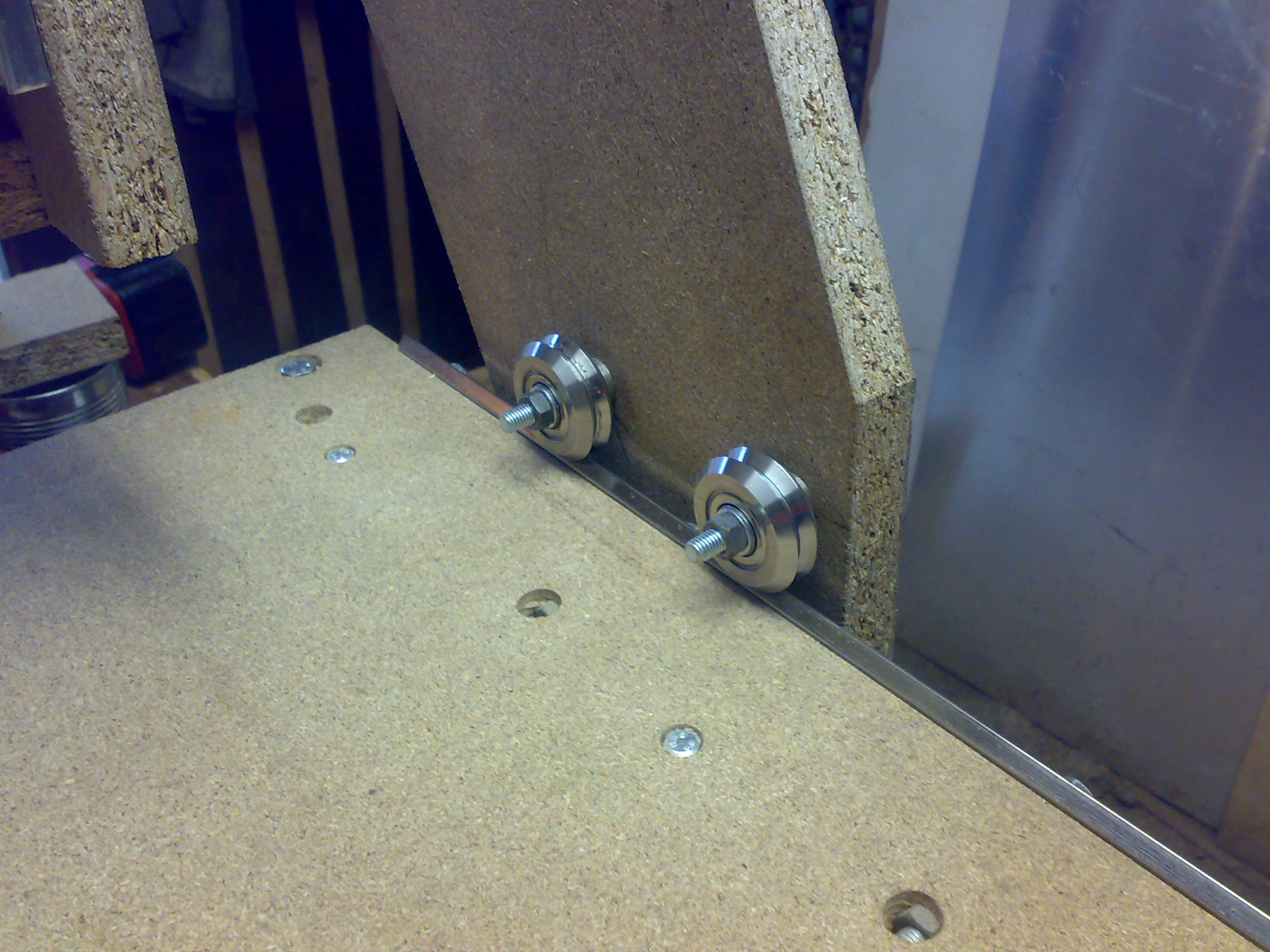

Nikdy jsem nekomentoval ničí konstrukce strojků a ani teď to nehodlám udělat. Jen jsem se zhrozil že jsi věnoval tolik úsilí na sešroubování konstrukce, ale to připevnění matice se mi zdá tuze odflinknuté.
Re: MOJA DREVENA CNC FREZKA VO VYSTAVBE
Napsal: 21. 3. 2011, 10:05
od furbyZH
petrL píše:Nikdy jsem nekomentoval ničí konstrukce strojků a ani teď to nehodlám udělat. Jen jsem se zhrozil že jsi věnoval tolik úsilí na sešroubování konstrukce, ale to připevnění matice se mi zdá tuze odflinknuté.
ano, som si toho vedomy ... je to docasne riesenie aby som vedel vycentrovat otvory pre loziska na zavitovu tyc ...

Mohl bych se zeptat, kde jsou k mání ty rolny co jsou použité na pojezdy? Momentálbě něco podobného sháním (viz. jiné vlákno).
Napsal: 21. 3. 2011, 10:41
od furbyZH
tie vedenia som "zohnal" od znameho, na nete som to nehladal
Napsal: 21. 3. 2011, 12:23
od petrL
Ty rolny jsou k mání mj. v T.E.A technik Brno
Napsal: 23. 3. 2011, 11:52
od Jirkas4
Má cenu ty rolny kupovat?Je to celkem pěkná práce na malý soustruh...

prikladam 2 foto motorov co chcem pouzit ... nikde na internete som sa nedocital o ich momenty sily tak ci nahodou niekto nema dake blyzsie info ...
inac vsade na posuv chcem pouzit metricke zavitove tyce 12mm a predlzene matice
kazda rada, postreh, kritika dobra od skusenejsich ... za prispevky vopred dakujem

Našel jsem tohle, asi bude mít 0,4Nm přídržný moment.
Napsal: 23. 3. 2011, 8:45
od furbyZH
sidonie píše:Našel jsem tohle, asi bude mít 0,4Nm přídržný moment.
diky moc,
nasiel som aj prevod a vyslo 4.5 kg-cm = 0.44129925000000003 Nm
http://www.numberfactory.com/nf%20torqu ... alue=4%2C5
dufam ze to bude stacit, ... ale ked som ich skusal riadit len procesorom, rukou som mal dost problem ho zastavit

Mám silnější a asi i o dost silnější stisk :( V pohodě je udržím. :( Ty moje by měli mít 0,6Nm. Převod do pomala to celkem vyřeší.

od packa
