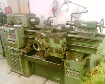

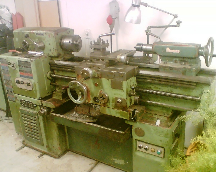

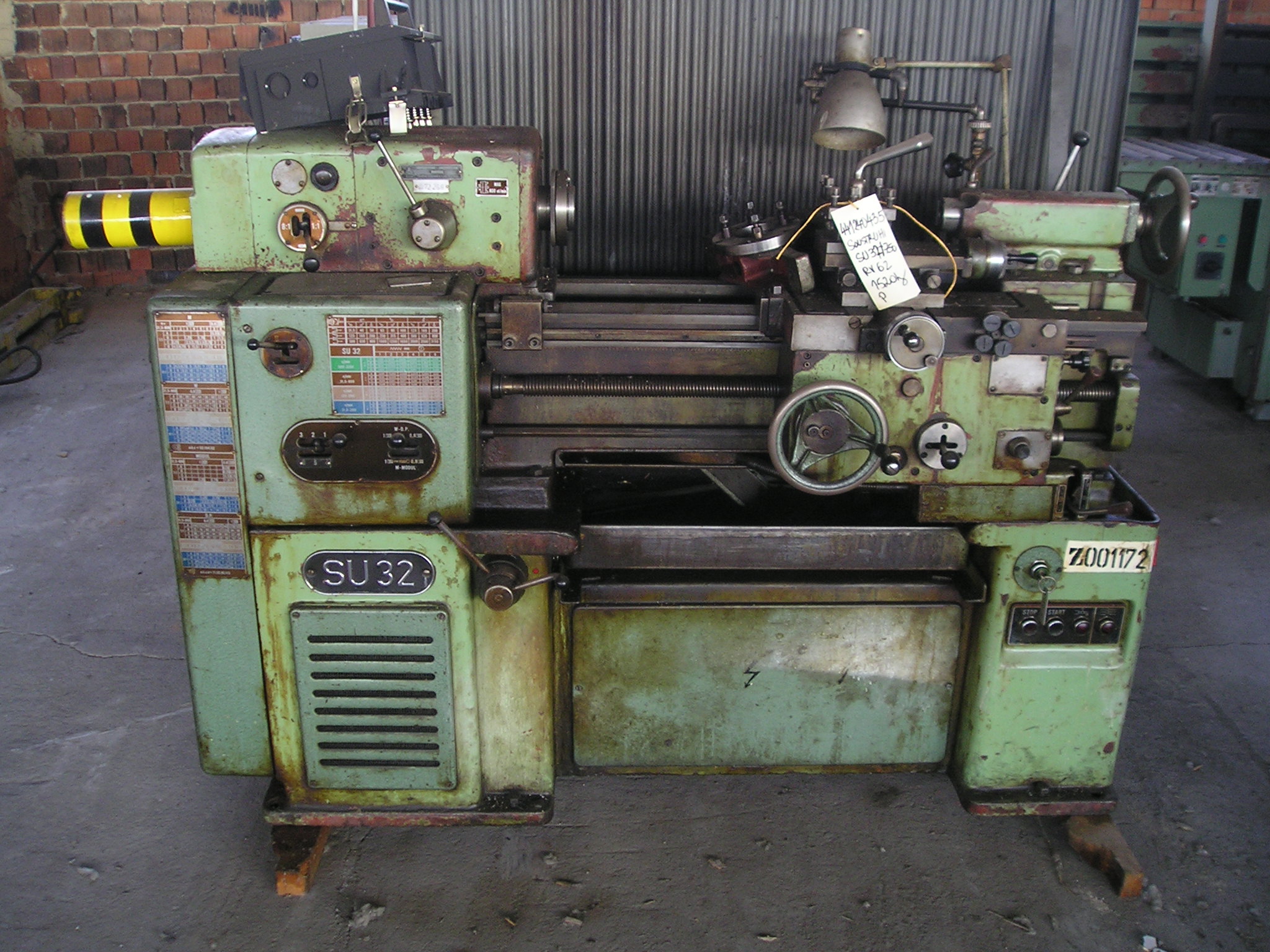

Zdravim,
po nezdaroch pri zaobstaravani sustruhu do domacej dielne sa mi naskytuje nova ponuka - SU 32. Nebol som ho este obhliadnut, ale je to cez znameho, ktory mi ho odporucil. Cena by mala byt do 1000eur.
Sustruh nepoznam, okrem obrazkov z webu mam len informaciu od Bobika zo sekcie Navody k strojom (za co mu dakujem) - su tam zakladne informacie o SU 32 a SS 32, hlavne o prevodovkach.
Ma niekto prakticku skusenost so sustruhom SU 32? Ake su jeho slabiny a silne stranky (povedzme v porovnani s SV18)? Za nazory vopred dakujem. Pripajam ilustracne foto.

Za 1000 euro ho vem. Koukni po cenách na internetu a jsi na dvojnásobku minimálně.
Já ho nedávno taky koupil za 25 a teď dělám ložiska na vřetenu protože hučely.
Slabá stránka je asi ten elektrický přepínač na suportu, když se pokazí. Má 7 poloh. Nula, hvězda a trojúhelník na oba směry a pak ještě typování na oba směry.
Převodovka je hlučná a to už od výroby, ale dá se zvyknout.
Pak ještě hadice, kterou jde olej zpět do nádrže. Často se prodře řemenem.
První co bych udělal jestli to přivezeš tak vyčistit nádrž na olej, sací košík čerpadla a lamelový filtr. Profouknout trubičky. Hlavní aby to mazalo.
Výhod je plno. Má plné dno tak se nechá vézt na paleťáku. Jedna čtyřsměrová páka pro strojní posuvy. Dorazy se vypínají přes mikrospínače, tak že se rozpojí elmag. spojky. Je to takový pěkný malý soustruh. Celková délka pro točnou 750 je 2100. SV18 má při této vzdálenosti hrotů 2500. Váha 1200 u SU32 a 1750 u SV18. Zase pro 750 t.d.
Osumnáctka je lepší, umí víc závitů ale SU32 z těch ostatních není špatná.

Za 1000 euro rozhodně stojí. Má solidní a promyšlenou konstrukci. Je dost tuhý a odolný proti kroucení. Pro sériovou výrobu spíše menších součástek má na obou posuvech otočný bubínek s 6 dorazy, dá se k němu sehnat kleštinové rychloupínání přes páku, sklíčidla se upínají přes krátký kužel přesněji než přes závit. Dost lidí u nás dělalo radši na něm než na osmnáctce.
Výhodou i nevýhodou je spouštění vřetene přes složitý spínač a Almico. Když to funguje tak se soustruh měkce rozbíhá a perfektně zastavuje. Jak se to rozsype je to problém opravit. Že je závitů míň než na SV 18 je pravda, ale pořád je jich víc než jich většina lidí kdy využije, trochu nepřehledné je jejich nastavování a chybí "houpačka" pro výjezd na konci závitu.

Ďakujem za recenzie. Vyzerá to jednoznačne ako vhodná voľba do mojich podmienok.
Ako je to s vedeniami? Sú kalené? Všimol som si neštandardne riešené vedenie priečnych saní - vonkajšie rybiny sú na saniach. Je v tom nejaká prednosť oproti klasickej konštrukcií?
Ak sa podarí, pôjdem sústruh pozrieť tento víkend.

Podívej na tohle video http://www.youtube.com/watch?v=Fqy38cvAW8g" onclick="window.open(this.href);return false; Je to takové krátké představení soustruhu.
Ten příčný posuv mají takhle všechny SUčka.
Lože to má kalené pro suport i koník na 400HB. Na Tumlíkovo je dokumentace, tak si jí sosni.

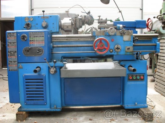

Mě by se hrozně líbil tenhle http://stroje.bazos.cz/inzerat/8760025/ ... h-SU32.php" onclick="window.open(this.href);return false; Ten je vážně pěknej. Za 80
