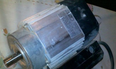

Ahoj. Prosím vás dobří lidé poradíte mi. Vyrábím si pásovou pilu na dřevo. Ale všude po internetu nacházím jen motory Siemens. Tady ten je o pět čísel menší i při stejném příkonu. Nevěděli by jste kde by se dal sehnat? Děkuju

Jedině jako náhradní díl, zřejmě se jedná o jednoůčelový motor, to jest výrobce zařízení definuje přesně zatěžovací charakteristiky a nechá vyrobit sérii motorů na míru. Pro to je asi o pět čísel menší a má stejný příkon.
- Příspěvky: 9045
- Bydliště: Úvaly
i v katalogu od siemense najdeš stejný motor v několika provedeních a rozměrech.. dělají několik řad.. S M L liší se délkou rotoru, pak jsou samozřejmě další a další motory s vyšší účinností ty jsou taky mnohdy při stejném výkonu menší atd..
ty potřebuješ uplně stejnej typ? nebo v čem je problem ho nahradit za něco jiného? a co oprava toho co máš? to vyjde asi levněji než koupit novej..

děkuju pěkně, já se na to ještě jednou řádně podívám
