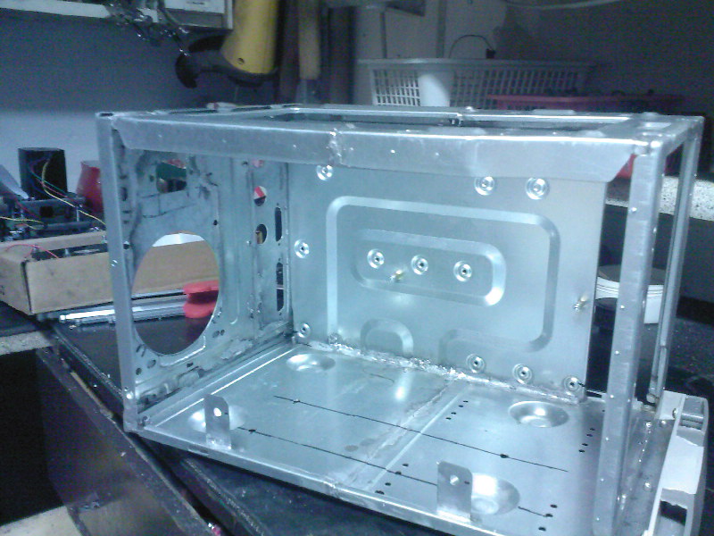

Marně dumám co použít při uložení veškeré elektroniky do nějaké té krabičky. Dá se někde koupit nějaký polotovar vhodné krabičky pro uložení nebo si ji každý z něčeho děláte. Nechci aby to bylo zase kus nábytku do dílny :D , ale zase aby to vcelku dobře vypadalo. Chi to nechat ležet na ponku vedle PC a mít to po ruce. Předpokládám něco plechového.

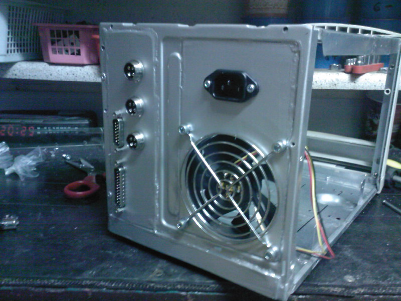

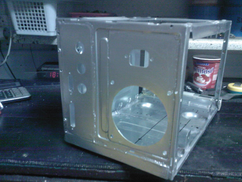

Tak jsem nakonec použil CP-Case. Zmenšil jak na výšku tak i na hloubku a zadní čelo zadělal pozinkem a vše přizpůsobil jak na vývody, tak i na přichycení celé elektroniky. Zbývá už jen vše napojit. :D

22. 4. 2011, 7:32
Dnes bylo krapet času.
