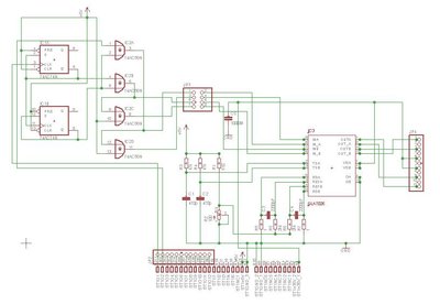

SLA7024M a UPA1476H
jaké jsou rozdíly z pohledu řízení

A ma niekdo niejaky navrh shcema a pcb pre svab SLA7024M?

Karya píše:A ma niekdo niejaky navrh shcema a pcb pre svab SLA7024M?
Nahoře to schema a DPS včetně pramene uvádíš - tak jak to je?

To viem ale mne sa nedari otvorit subory s priponou spl a lay :(

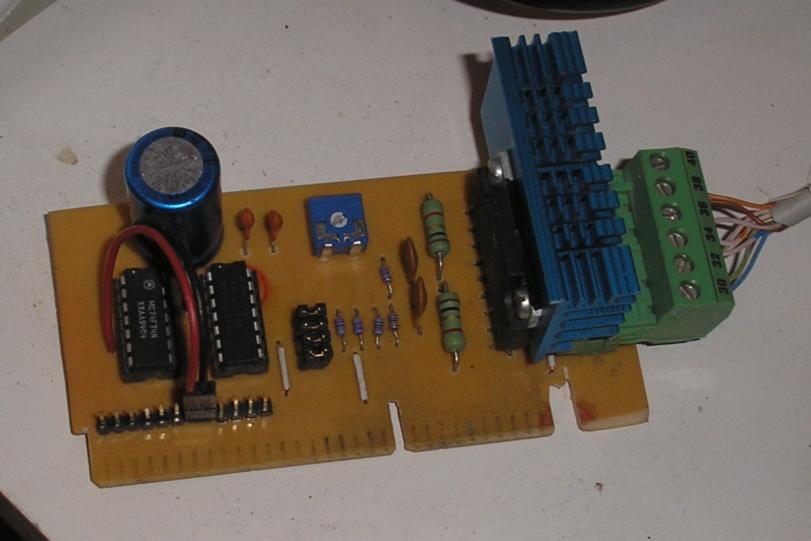

13. 4. 2011, 11:45
já mám použité tyto obvody. Až budu doma přiložím schéma i desku + foto.
Petr

petr213
Příspěvky: 122
Registrován: 7. 3. 2008, 8:57
Bydliště: Uherský Brod
13. 4. 2011, 9:39
chtěl jsem přiložit přímo eagle soubory ale píše mi že přípony sch a brd nejsou povoleny. Soubory ti pošlu na SZ. Přokládám jenom schéma a foto.
