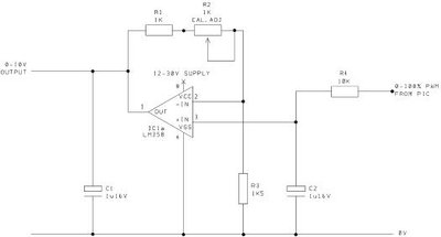

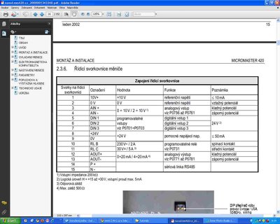

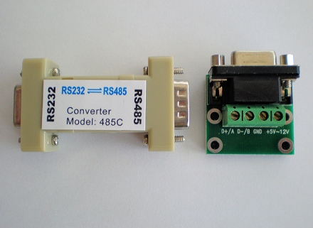

Pomôže mi niekto skamaratit emc2 a frek. menič? Som z toho jelen. Neviem ktorým smerom sa vydať . Mam k dispozicii FM, EMC2 najnovšiu veerziu ,ubuntu naj. verziu, manual Micromaster420, prevodník rs232 na rs485, volne piny na lpt porte 8 a 9, vystupy 14,16,17. Prikladám manual FM a moje hal a ini.

Otázkou je co od toho požaduješ.
Jestli chceš vřeteno jenom spínat tak vystačís s jedním pinem, jestli chceš měnit směr tak se dvěma. Jestli budeš chtít i nastavovat přibližně otáčky, tak to chce převodnik PWM na 0-10V (nic složitýho). No a jestli potřebuješ i nastavovat nebo vyčitat ruzné parametry z měniče(proud. zátěž, otáčky.....), tak pak musíš rozběhat komunikaci po rs232 nebo rs485.
To je trochu tvrdší oříšek, ale i to se dá.

Chccem iba zapnuť vreteno cw alebo ccw a približne meniť otáčky +-15 %. Aj to ccw by som ožalel. Ako na to? ktore piny?

Nejdrive sezen anebo vyrob prevodnik PWM/napeti. To napeti by melo byt dle sirky signalu od 0 do 10V.

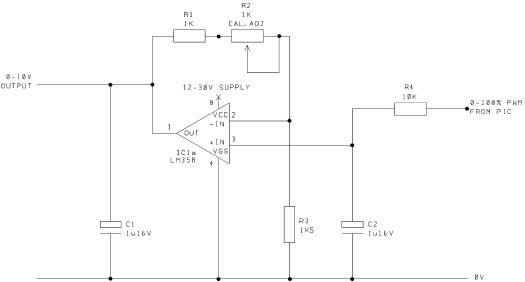

Tady mas nejaky jednoduchy schema na ten prevodnik. Cely to postavis tak za 30,-Kc odhaduju.

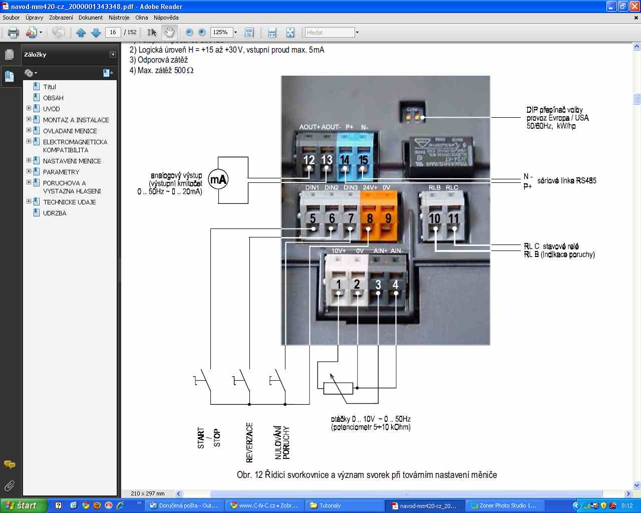

Jestli pouzivas oddelovaci desku se dvema relatkama, tak na jedno das start/stop na druhy reverz a vystup z prevodniku zapojis na menici do AIN+ AIN- a jeto.
Elektrika neni moje silna stranka, treba ti nekdo poradi bez tech relatek.
Prevodnik seridis, aby ti pri PWM 100% lezlo 10v a pripojis na libovolnej vystupni pin.
v EMC si nastavis rizeni pres pwm a jedes.

čiže to je tá schema o ktorej hovoril radek. Zatial mi to je jasné. Možeš tu schemu dať v lepšom rozlíšení? A ešte - v emc nastavím na jeden z vystupov (14,16,17) riadenie vretena pwm? Ostatne na start/stop a revers? A tie pripojím na FM na svorky 5 a 6 cez relé?

Lepsi obrazek ted nemam ale staci hledat na internetu pwm lm358. Trochu vlastni iniciativy.
Zkusim ti to jeste jednou popsat polopaticky ikdyz nechapu, co na tom nechapes.
Jestli mas desku cnc shopu, tak je tusim rele na pinu 1 a 14.
jednim pinem, treba 14 budes ovladat jedno rele
druhym pinem, 1 budes ovladat druhy rele.

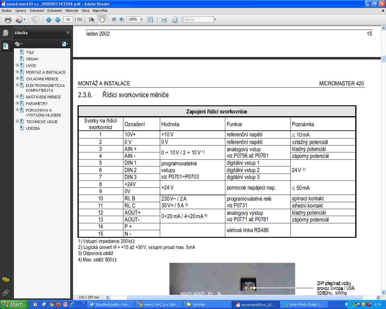

relatkama budes spinat tech 24 v co leze z menice a vystupy das na piny 5 a 6.
treti pin treba 16 das jako vstup pwm do prevodniku a vystup zapojis do pinu 3 na menici a zem na pin c.4.
to je cele.

presne tak som to myslel aj ja a preistotu som dal par otazok. A zrejme si si zle prečítal moj prispevok že " zatial mi to je jasné".

Jestli ti staci plus minus 10 procent nastavit otacky, tak bych sel do toho prevodniku a hotovo.
