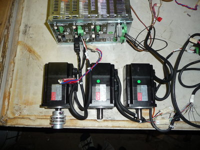

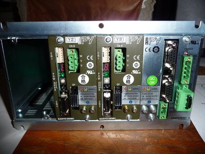

				Našel by se tu někdo kdo už pracoval s tímto typem od Sanyo Denki PYRA030E0XXYP00?
Nemohu najít přímo k tomuto driveru ani dokumentaci jen přibližně podobnou ale v detailech se liší a hlavně konektor CN1.
Dva moduly vyblikávají chybu "U" na 7 segmentovem led display. Tato chyba by měla signalizovat  vybitou baterii.
K čemu slouží tato baterie je připojena přímo do encoderu (ABS-RII Request Signal-available Absolute Sensor)
Třetí modul vyblikává vrchní a spodní segment disply - to by mělo signalizovat že vše je OK a čeká na povel ON.
Předem děkuji za jakoukoli radu.

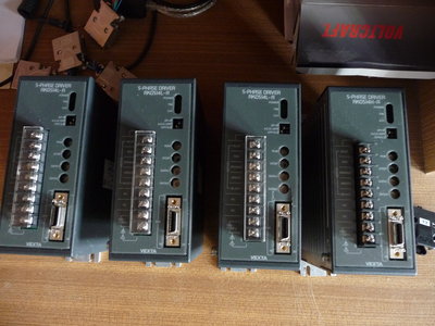

Mohu poskytnout rady a dokumentaci k oživení 5-Phase Stepping Driver Model: RKD514L-A, Model: RKD514H-A výrobce VEXTA
			-  view_1
			-  view_2
			-  VEXTA_driver

Pravdu povediac ja som sa s týmito AC servami ešte nestretol , ale predpokladám že :
- prvá (strieborná karta) je komunikačná karta s nadradeným systémom a hlavne "riadič" tých serv. (čiže toto simuluje CNC)
- ďalšie karty sú výkonové moduly AC serv
 - CN1 je zrejme konektor pre uvolnenie výkonovej časti serva + komunikačný modul
- CN2 je feetback Absolútneho encodera (batéria tu slúži na zálohovanie absolútnej polohy + data motora) hlavne batéria musí byť OK (predpokladám 3,6V litium)
- OP konektor (Remote operator connector)  čiže akýsi lokálny diagnostický konektor - nevylučujem že sa dá servo aj touto OP cestou priamo riadiť binárnymi signálmi STEP/DIR .
Na záver:
Tvoje serva boli ovládané na nejakej komukačnej úrovni BUS .
Pokiaľ to chceš ovládať MACH3 tak na tú prvú striebornú kartu zabudni a môžeš ju pokojne vylúčiť z "hry" .
Zameraj sa iba na tie tri výkonové moduly ako ich oživiť.

				Vybily se ti baterie na absolutnich enkoderech a driver ted pro to hlasi chybu enkoderu. Musis sehnat OP-panel a znova po pripojenich baterii k enc. setnout nulovou polohu(referenci). Pres OP take setnes nasledne typ rizeni.
(prni stribrny kaslik bude zdroj
RADEK
				Re: Sanyo Denki Servo Amplifier
				Napsal: 24. 4. 2011, 8:54
				od milkocnc
				První řadě děkuji za odpovědi. Baterie nejsou vybité ale při demontáži byli odpojeny u dvou motorů asi na 2 týdny. Pravý stříbrný modul slouží jako napájecí zdroj pro 3 výkonové jednotky AC serv. Dále je tu konektor pro připojení brzného odporu, výstupní rele kontakt a dva 9pin konektory pro komunikaci. Takže teď mám tedy za ukol sehnat OP remote operator (to bude asi problém) a nebo by měla být možnost připojit přímo k PC například přes RS-232. Moc by mi pomohla dokumentace přímo k tomuto modelu. Už jsem zkoušel psát přímo výrobci takže čekám na opověď.
