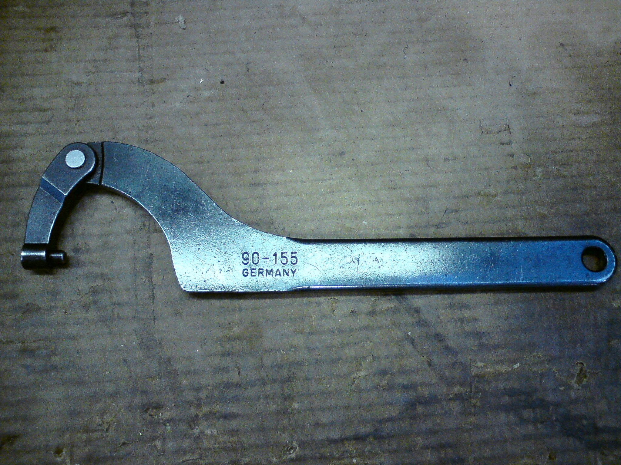

mám prosbu, jak jsou řešeny klíče na povolování matic s válcovými dírami na vnějším válcovém povrchu? Je to pouze obdoba hákových klíčů a nebo něco univerzálního? (potřebuji seřídit pouzdra vřetene soustruhu)

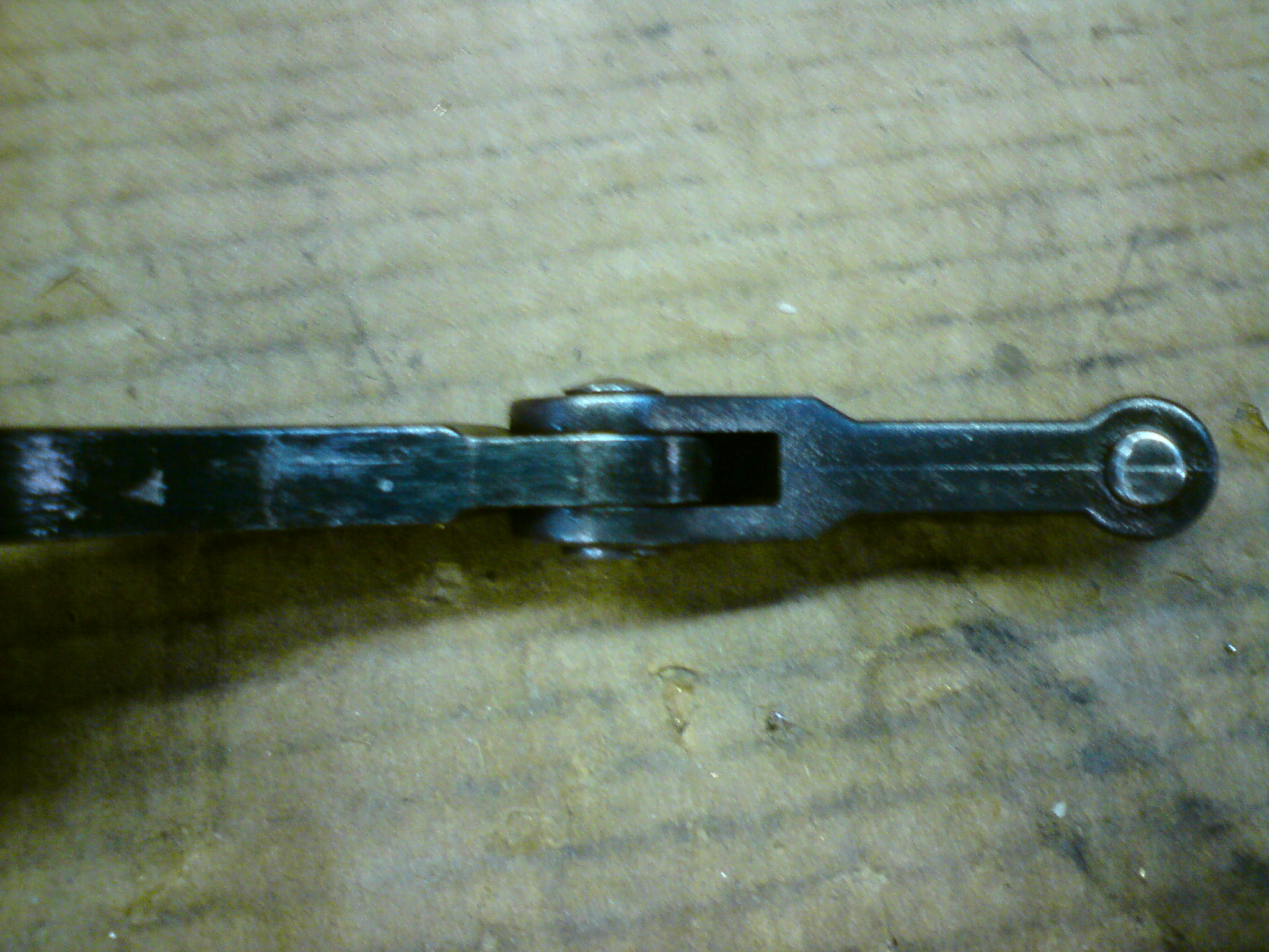

Hoši, nejste tak trochu mimo? Mu zde radíte, aby si dělal klíče s kolíčkama do čela trubky, ale on píše a celkem jasně, že díry má po obvodu trubky, proto ta narážka na hákové klíče. Až půjdu okolo, tak bliknu klíč co mám já origo k mašině a hodím ho sem.
Edit: Přiložené slíbené fotky, jedná se o klíč na větší průměr, ostatně je to na něm uvedeno :)

Myslím, že já i BenAsh jsme mysleli totéž co Ty. (Tedy ten Tvůj je univerzální).

sidonie: dík za ten universál, je to pěkně vymyšlené. Na díry z čela používám kloubový klíč, kde na koncích dvou dlouhých ramen (např. pero 16 x 10 čsn02 2562) jsou kolmo vyvrtané závity M10 a v nich zašroubovány štefty s potřebným osazením, materiálově to chce alespoň pevnost 1200 MPa (dají se koupit červíky). Ramena mám přivařeny na čelisti kleští, které fungují jako kloub. Tedy klíč je bez problémů použitelný v poměrně velkém rozsahu a je i docela tuhý, dobrý služebník.
