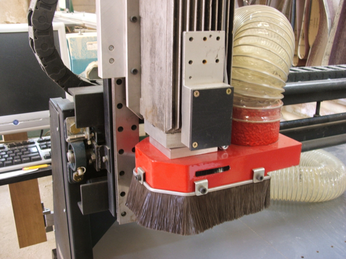

Potrebujem niečo dlhé na odsávanie. Nič nemožem na" gógeli " nájsť , iba 15 mm . Len mi nedoporučte metlu .

Jo, preto chcem taky ked aj dosiahne k nástroji aby sa nič vážneho nestalo. S touto možnosťou treba rátať aj ked za cenu výmeni kartáča.Budem používať nastroj až do priemeru 100 mm a pri upinke asi dojde k niečomu čo mi može odstrihnuť trochu z kefy.

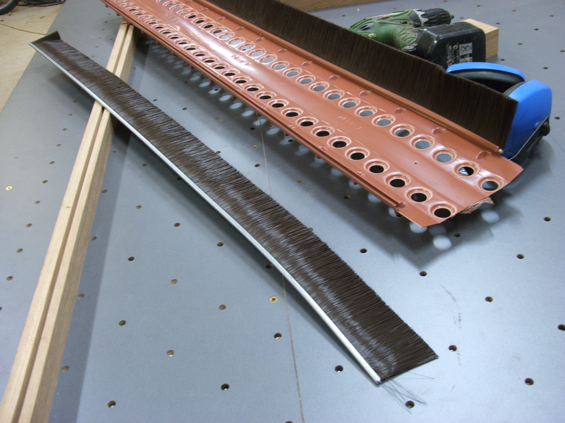

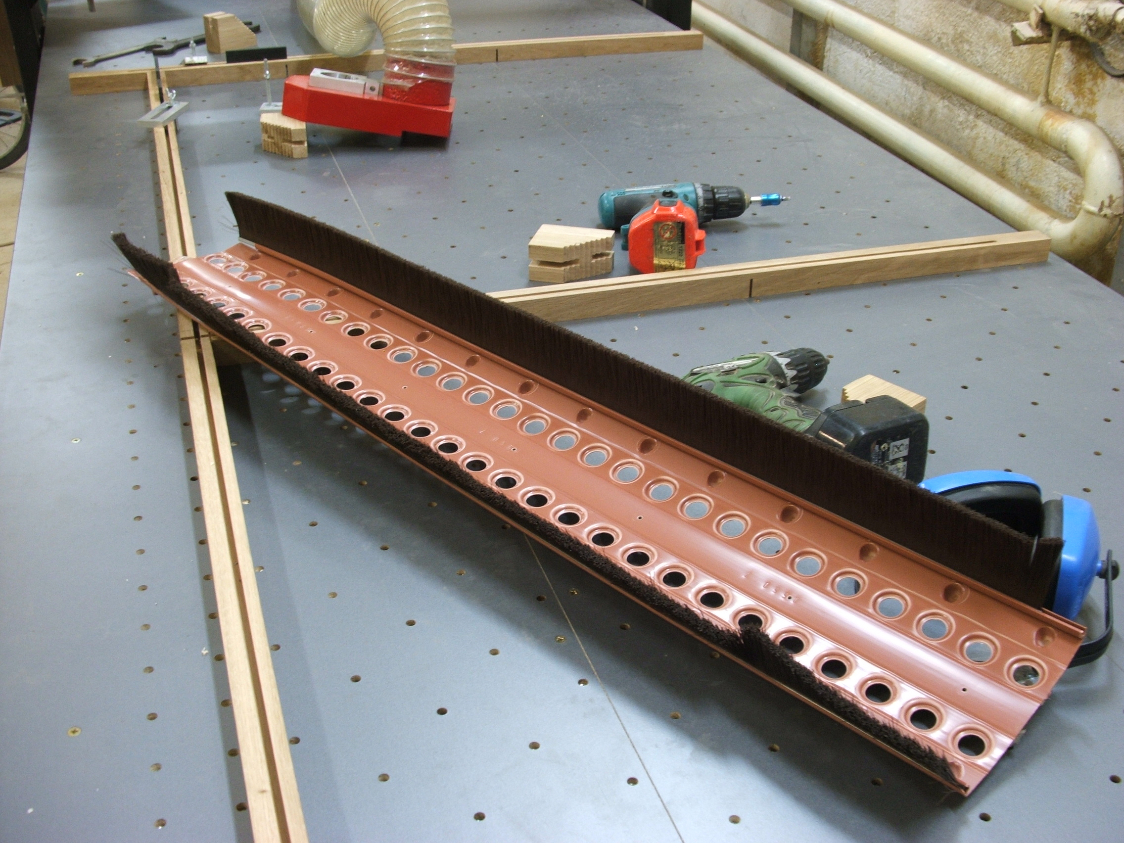

Zajdi do stavebnin, jako příslušenství ke střešním taškám se prodává těsnění (odvětrání) pod hřebenáče, je to plastový díl ve tvaru širokého U, po stranách to má v drážce nasazený kartáč o tl. cca 5 mm, délka chlupů asi 60 mm, chlupy jsou zalisované do lišty z pozinkovaného plechu, rozebráním získáš 2 kartáče 5x60x1000 mm, to vše za cca 100-200 Kč.

Typ na sto percent. Už to mám doma a namontované.
