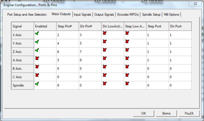

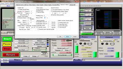

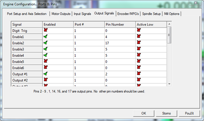

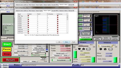

Ahoj lidi,
resim problem s machem a pwm vystupem pro laser.
Jiz jsem mel vse nastavene a chodilo to ok a najednou to z niceho nic nechodi a neni mi docela jasne proc.
Port i windows i kabel je ok.
Na osciloskopu merim vystup z pinu2 a nic se nedeje. Funguje to korektne jen pri nastaveni spindlu jako STEP/DIR ale pokud nastavim pwm tak tam nic nejde.
Nejvice mne stve ze to krasne uz chodilo..... nevim jestli za to muze reinstalace machu nebo neco jineho .....
Mam to nastavene takto :
Diky za nakopnuti, uz jsem z toho celkem nasrany
Divne je to ze kdyz to chodilo ok tak se v oblasti spindlu : zobrazovala rychlost i kdyz nic nebylo pripojene a nyni nic, takze je jasne ze to je problem v konfiguraci a ne v HW

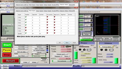

Diky za snahu, uz jsem zkousel nekolik verzi machu i jine piny, ale jedine k cemu jsem se dopracoval je to ze "nekdy" to zacne generovat PWM a jakmile zvysim /snizim rychlost soupatkem tak je signal pryc ..... nechapu to, ale zacinam mit pomalu toho machu plne zuby.
Sam uz ani neverim ze mne to nekdy fachcilo
Mam to nastavene jako ty ... a nic ......
Lidi na mach foru pisi ze pry jim to taky na urcitych pinech nechce ani zaboha chodit, no mne to uz nechodi na zadnem pinu

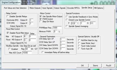

Nebude ten problém v tom že máte špatně nastavený "Spindle Pulleys"? Vidím že máte "PWMbase freq." na 1000. Pokud je základní frekvence standartně na 25000Hz. To znamená že může mít PWM hodnota 26 úrovní (když počítám i nulu). Po instalaci machu je ve "Spindle Pulleys" nastaven maximální počet otáček na 25000 (alespoň pokud si vzpomínám). Takže pokud nastavíte S300 tak to pro něj je stále nula. Nějaká hodnota by se měla objevit až od S1000 a výše.

Teda já o Machu vím uplný prd, ale na posledním obrázku máš pro Spindle nastavený Step Port 0, což bych si skoro myslel, že je blbě.

viz ten návod - pátý obrázek od konce - převod
Mach dle požadovaných otáček podle zvoleného převodu spočítá co má z rozmezí 0 - 10V být na výstupu. Máš zadaný/ +zvolený nějaký převod ?
