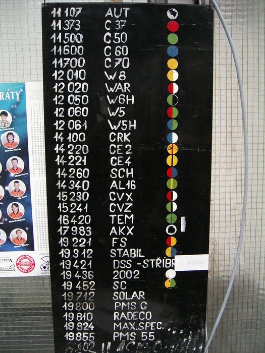

Pořádek ve značení materiálů je základ. Občas stačí obyčejná tlustá lihovka a popisovat přímo materiály.
Papírky jsou k ničemu protože se skoro vždycky ztratí, popř. zamění atd.
Špatné nejsou ani raznice atd atd.

Ve fabrikách se barvama na čelech značí materiály zcela běžně.
Jak říkáš, normální člověk řeže z neoznačené strany.
Například třebíčský Uniplet (dříve Elitex a ještě dříve ZMS), měl toto barevné značení.

Jediná rada: už na pálící mašině to hned značit raznicema, každej výpalek zvášť.
